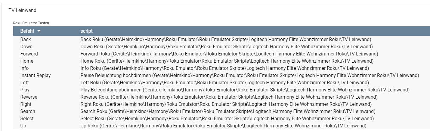

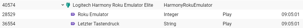

Grundsätzlich kann man bei einem Tastendruck auf Play, Pause schon beliebige Lichter zusätzlich schalten, dies erfolgt dann aber über externe Hardware bzw. externe Hausautomationssysteme. Eine Möglichkeit ist es zusätzlich ein Gateway zu nutzten das IR Befehle empfangen kann und dann aufgrund des IR Befehls eine Abfolge von Geräten schalten kann. Beispiel für so ein Gateway wäre z.B. ein AIO Gateway in dem man dann einen Task einrichtet. Sollte aber genauso mit den von dem Lightmanager unterstützten Systemen funktionieren.solo99 hat geschrieben: 21. September 2019 00:54 Gibt es Stand September 2019 schon eine Lösung, oder geht das mit Harmony, Hue
Die flexiblere und umfangreichere Steuerungsmöglichkeit, weil man dann an sich jedes verfügbare Licht schalten kann, das von der Hausautomation angesteuert wird, wäre ein Hausautomationssystem einzusetzten. Ich selber nutzte dazu IP-Symcon, das kann so gängige verbaute Systeme wie KNX, LCN, Homematic, Hue, Nanoleaf usw. schalten. Um Tastendrücke auswerten zu können wird von IPSymconHarmony ein Roku Gerät emuliert, dadurch werden die Befehle nicht per IR gesendet, sondern über das Netzwerk vom Harmony Hub übertragen, so das eine Auswertung des Befehls möglich ist. Wie man Tastendrücke auswertet ist in der Dokumentation beschrieben. Der letzte Tastendruck der Harmony Remote wird dann angezeigt. Bei Tastendruck auf Play kann dann eine beliebige Abfolge von Befehlen ausgeführt werden, wie eben Licht hochdimmen oder abdimmen. Ein Skript für Hue würde Beispielsweise so aussehen
<?php
IPS_RunScript(53512); // Dreambox Play
$list = ["BRIGHTNESS" => 0, "TRANSITIONTIME" => 40];// Helligkeit in (0 bis 254), transitiontime x 100ms 10 entspricht 1 s
$lightId = 33485; // Coachlampen
HUE_SetValues($lightId, $list);
