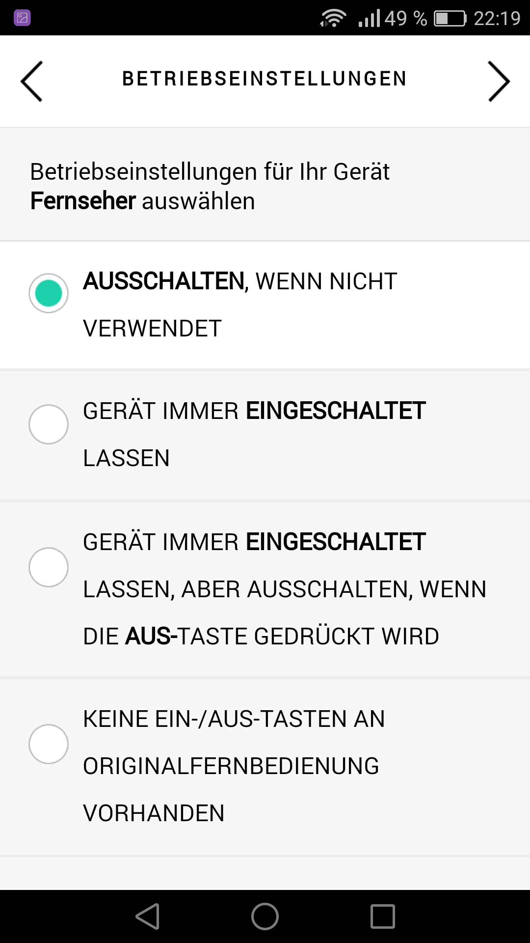

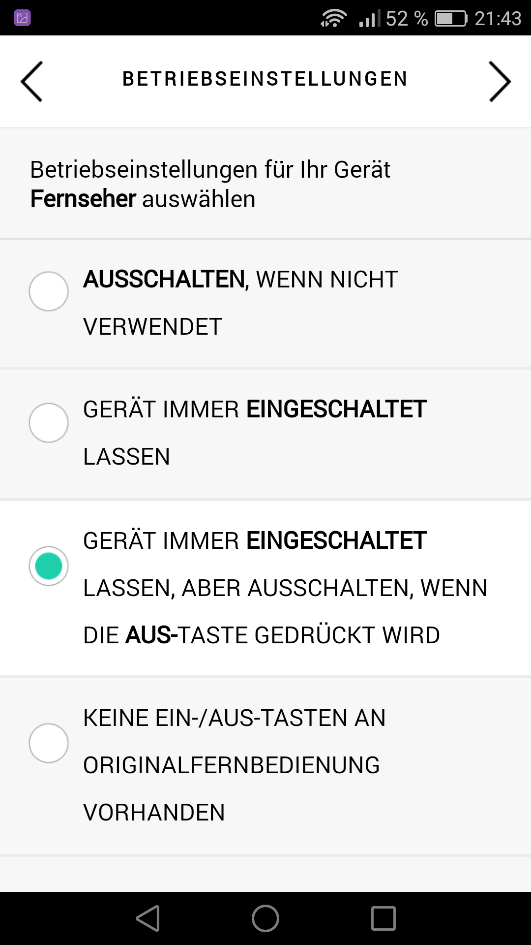

Re: Harmony hub schaltet Fernseher aus
ach
du hast nur den Hub, und somit nur die App?
Ich bin es langsam leid alles zu erraten was du da so hast
Aber auch in der App solltest du unter Geräte-->TV-->Betriebseinstellungen-->Gerät auschalten wenn es nicht verwendet wird-->.........................
die entsprechende Einstellung finden
