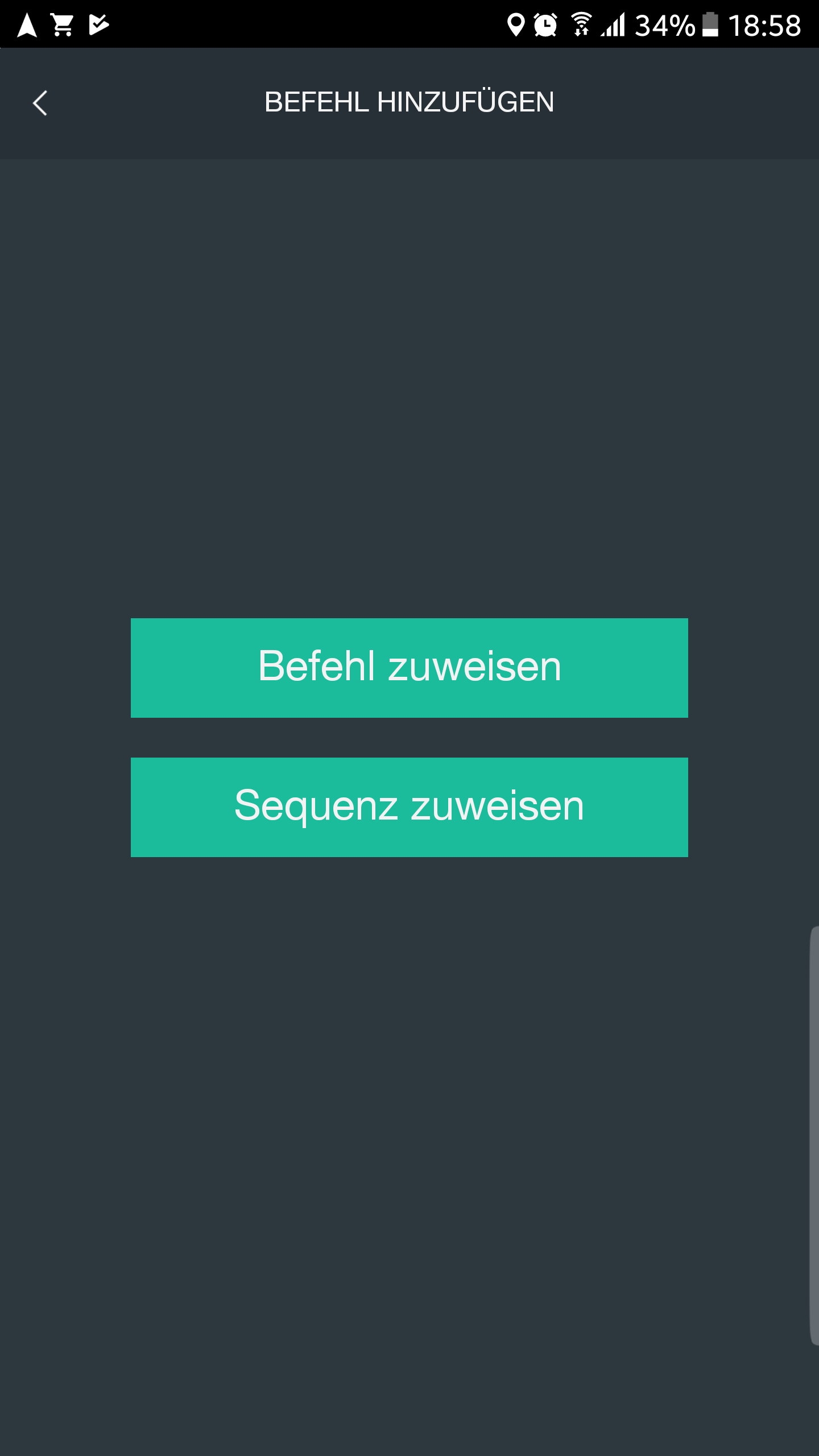

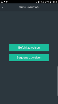

Ich hab`s mal bebildert:
So funktioniert es also nicht :-(

Bei mir sieht Bild 5 so aus
Keine Ahnung, warum es bei dir anders ist.
Da müssen wohl die alten Hasen was zu sagen.

So könnte ich auch was mit anfangen...
Aber Danke für die Mühe!
