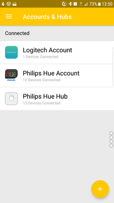

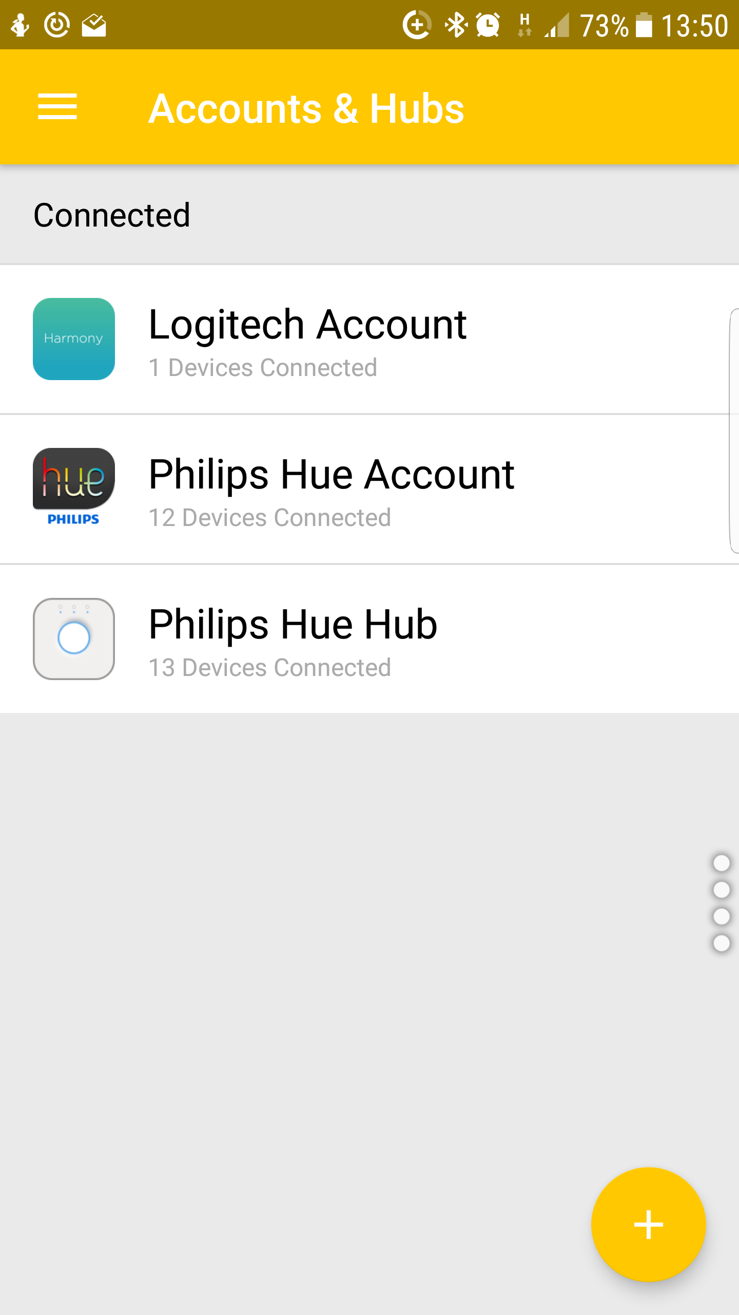

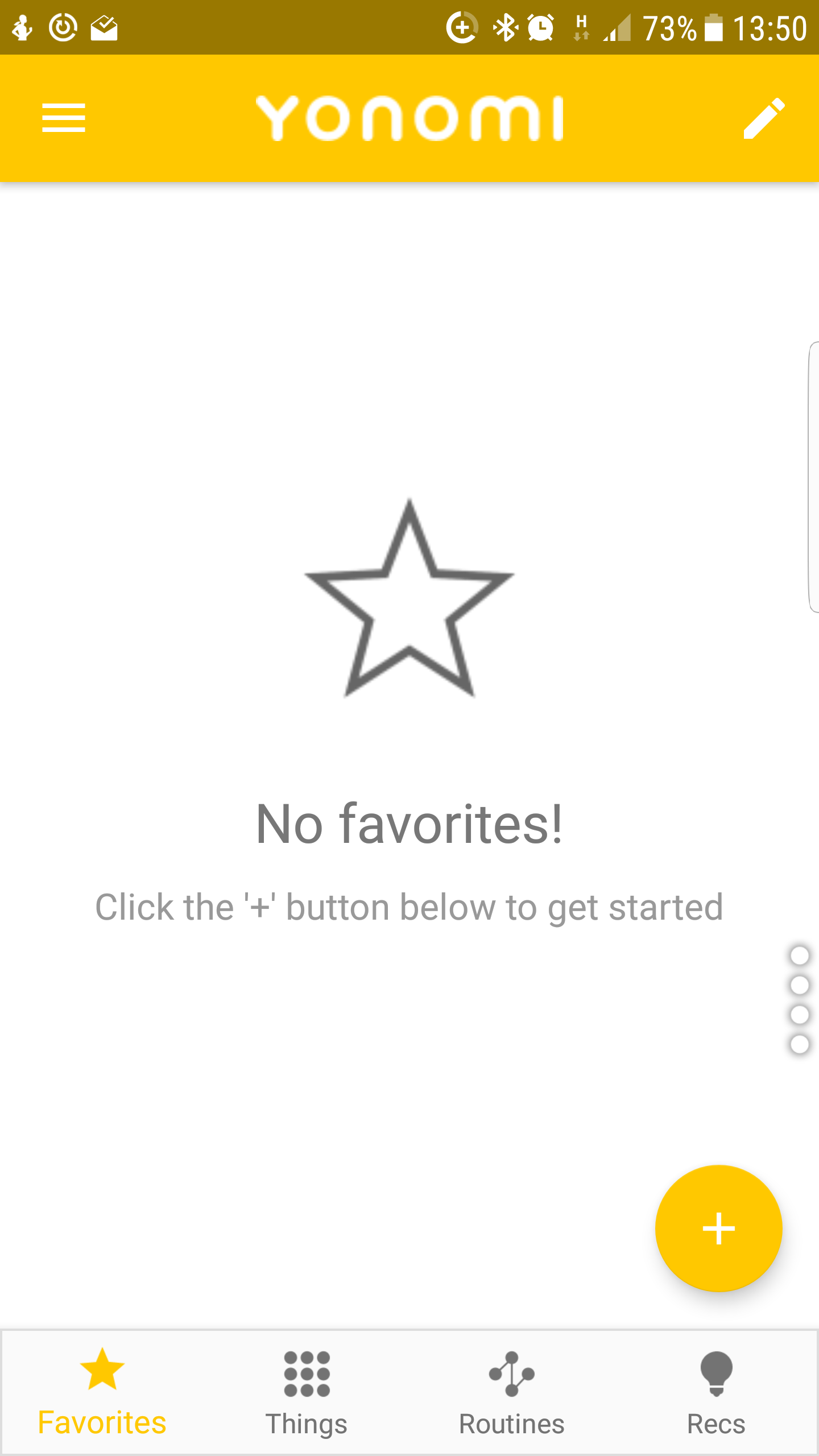

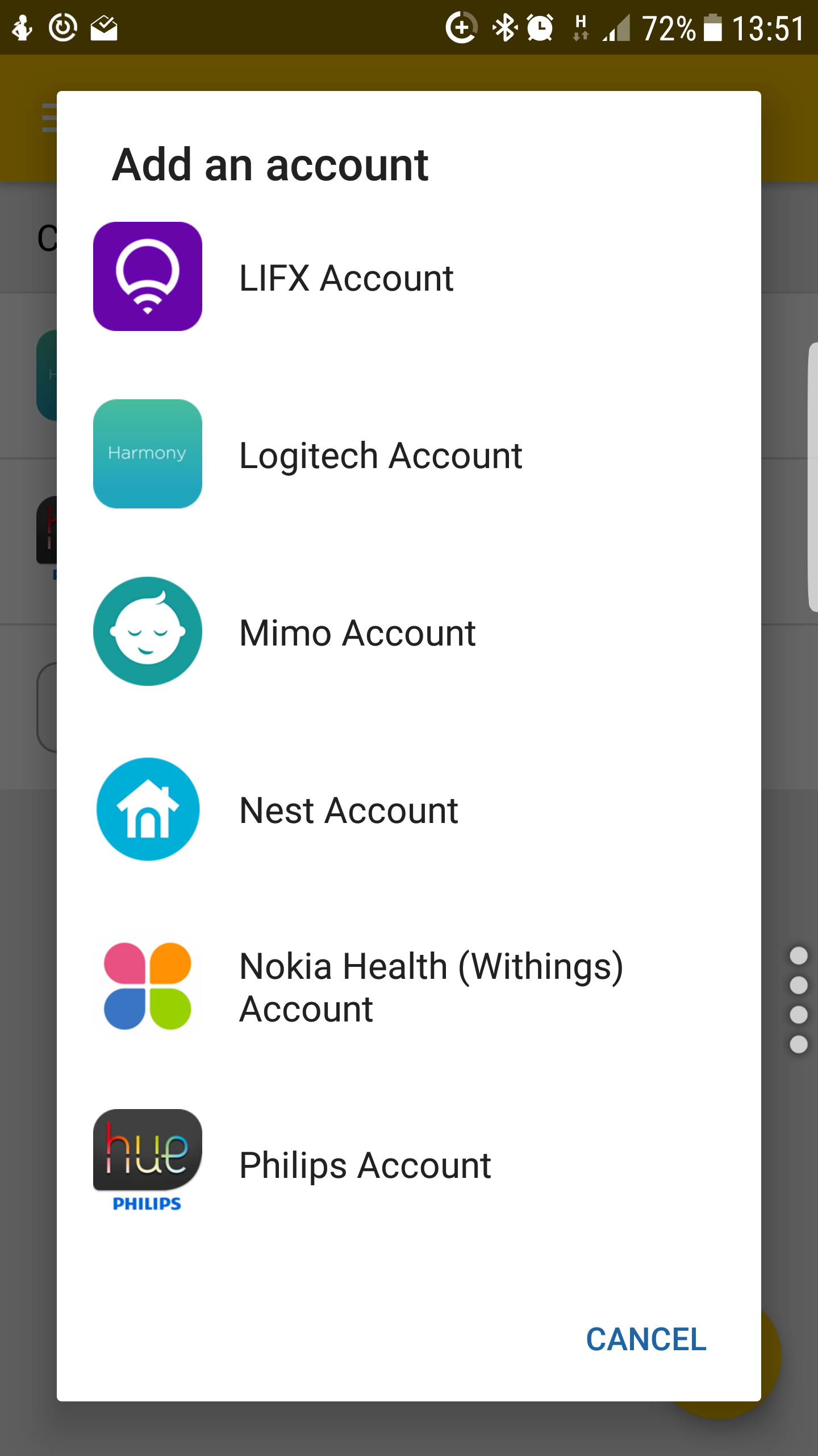

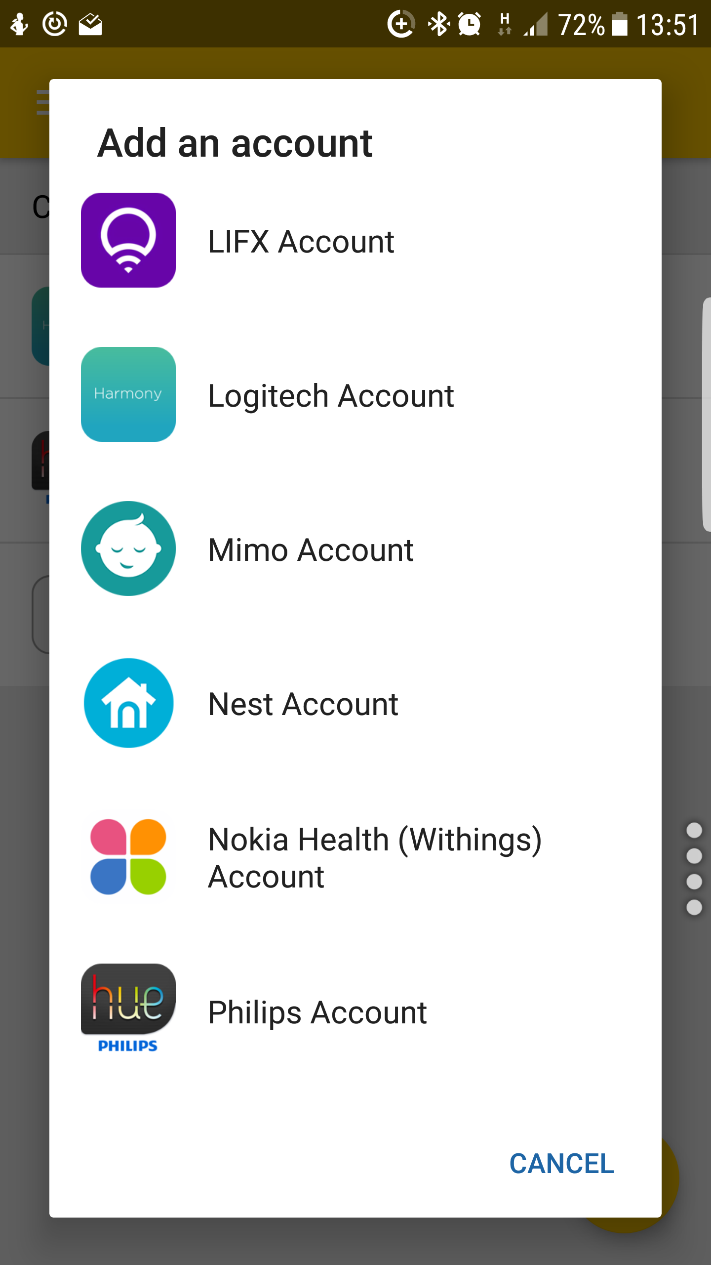

Als Erstes müßt ihr oben links auf die 3 Striche klicken

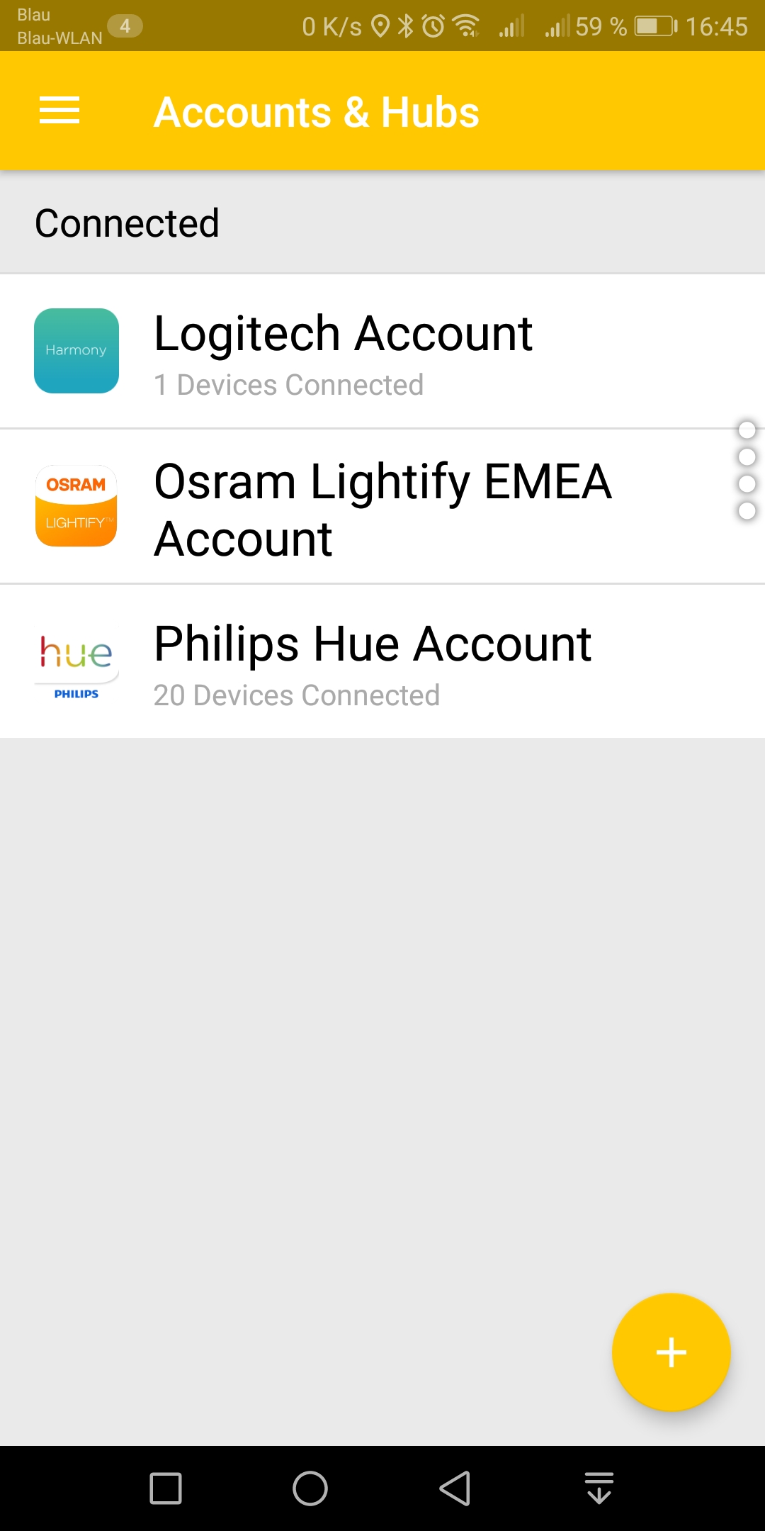

dann auf Hub&Accounts

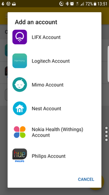

und im nächsten Screen aufs "+" klicken
hier natürlich Harmony auswählen. Dann werdet ihr aufgefordert Yonomi die Berechtigung zu erteilen auf den Hub zuzugreifen. Also Kontodaten für den myharmony Account eingeben

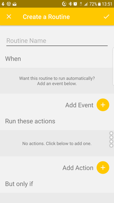

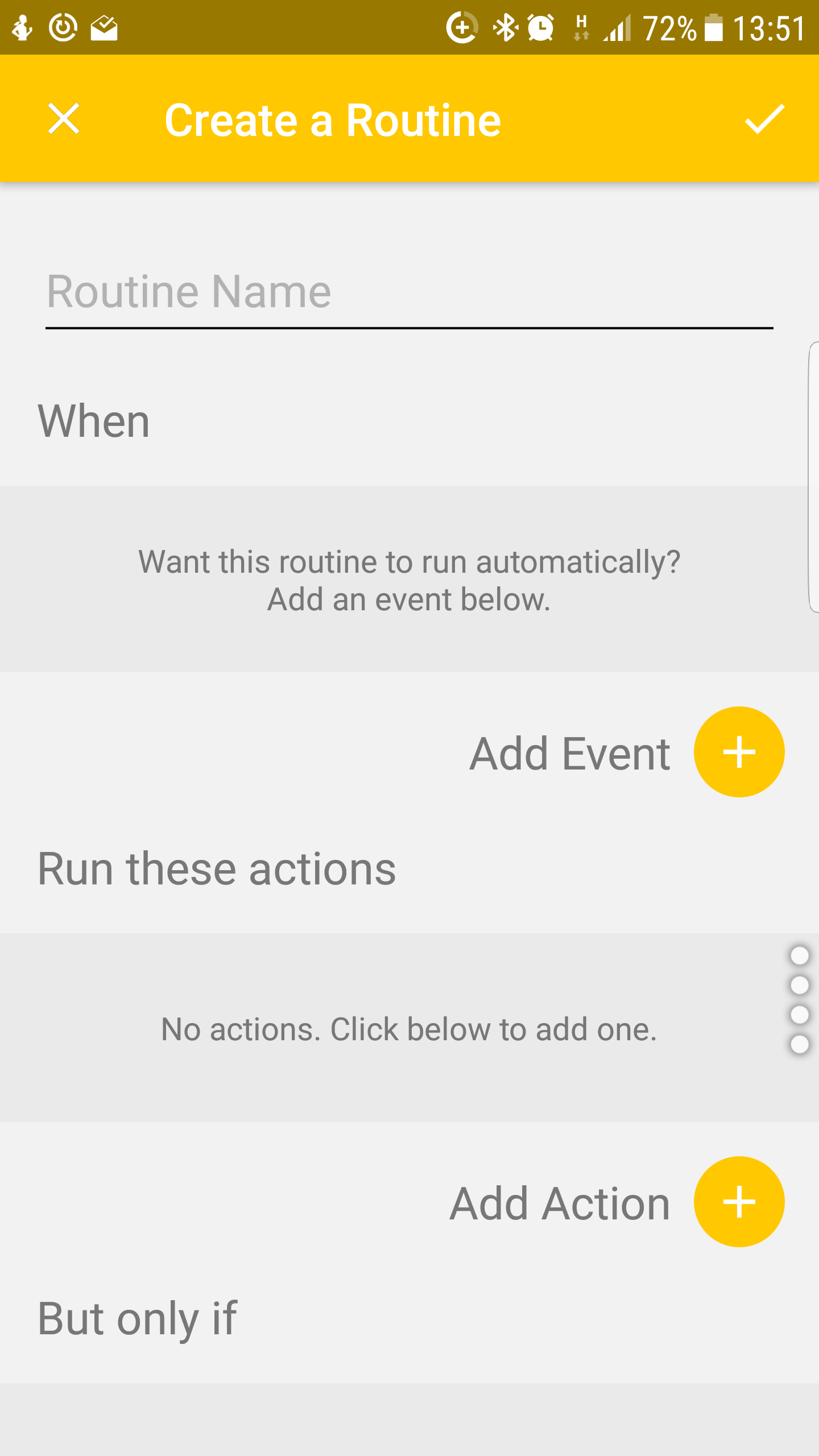

Jetzt ist euer Konto verbunden und ihr könnt unten auf "Routines" gehen und anschließend auf das "+" klicken

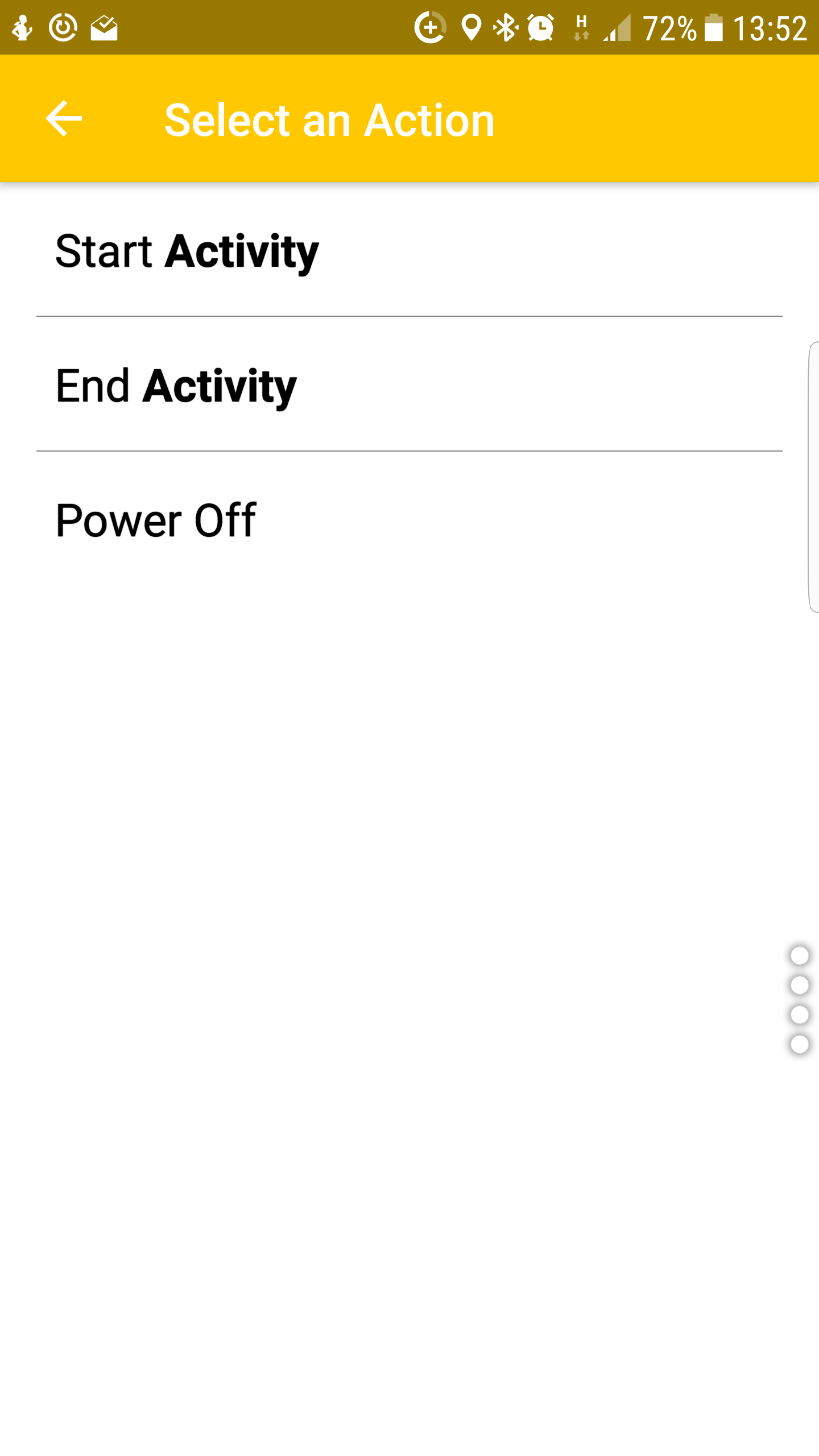

Hier klickt ihr dann auf "Add Action" ("Add Event" könnt ihr ignorieren)

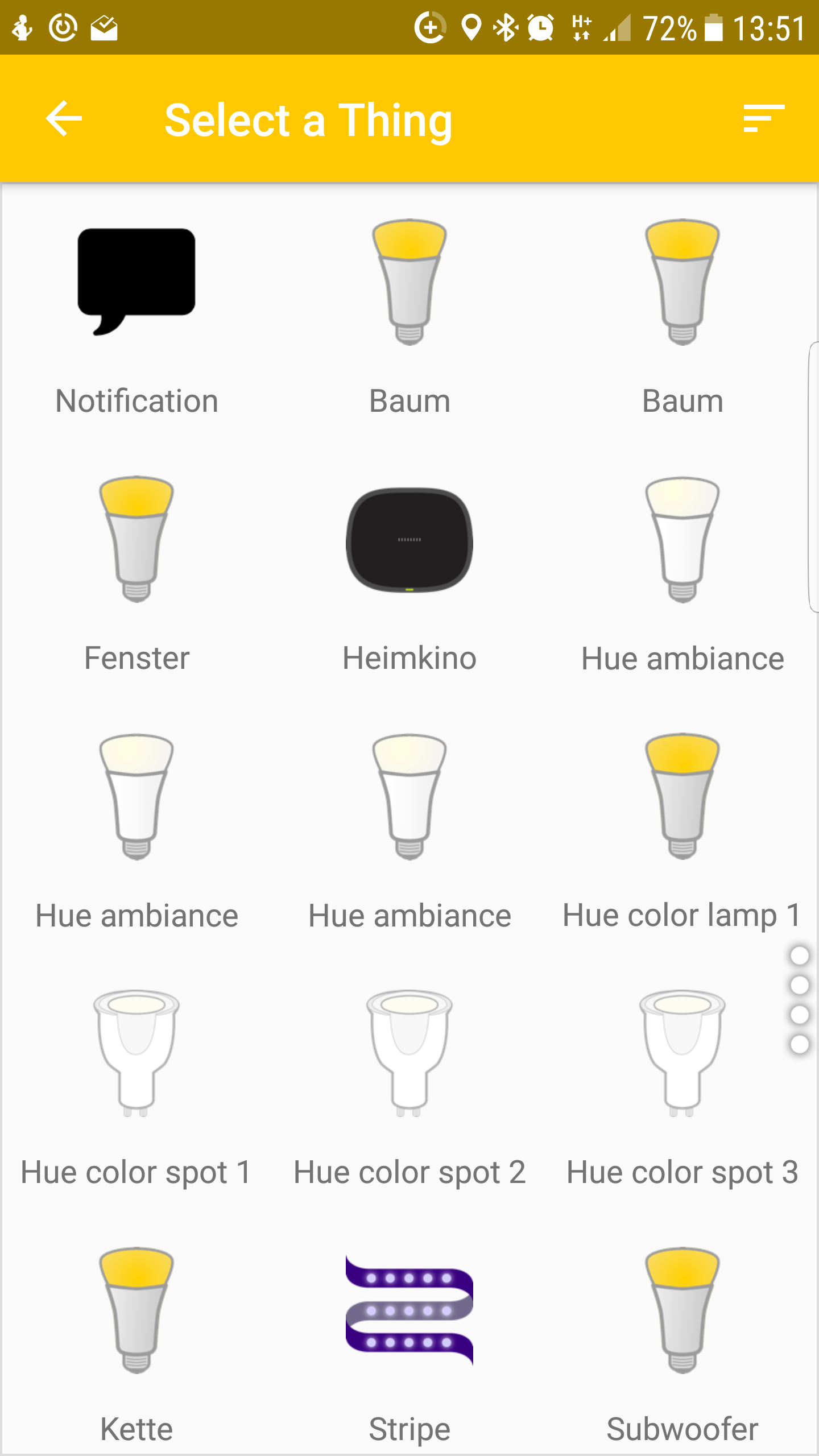

und euren Hub auswählen
"Start Activity" auswähle

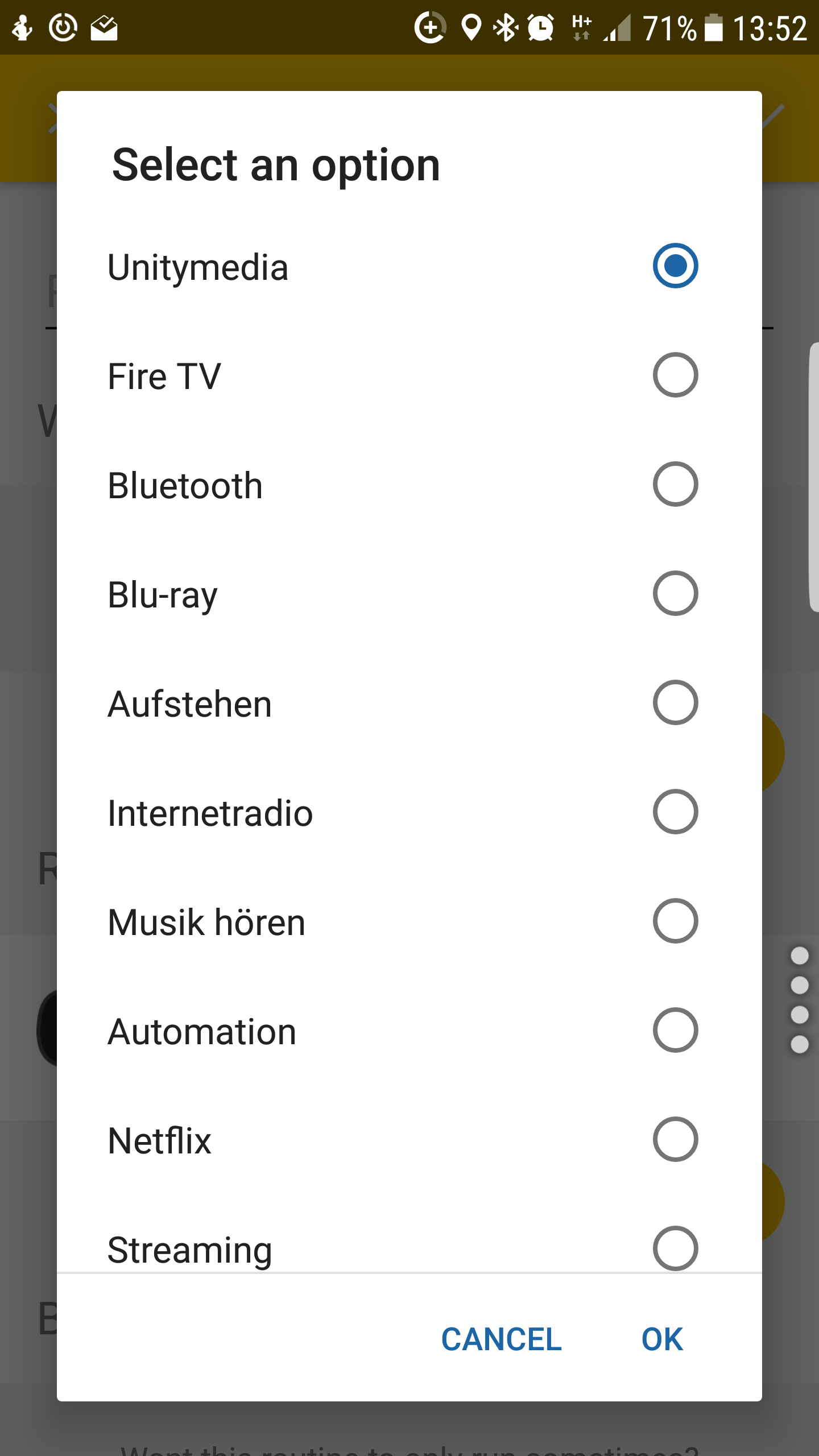

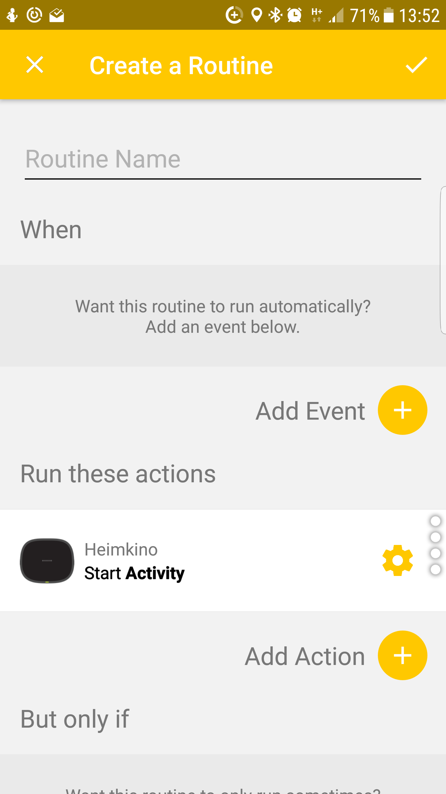

Hier nicht vergessen einen Namen für die Routine zu vergeben. Mit einem Klick aufs Zahnrad könnt ihr nun die gewünschte Aktion der Harmony verknüpfen
die gewünschte Aktivität wählen

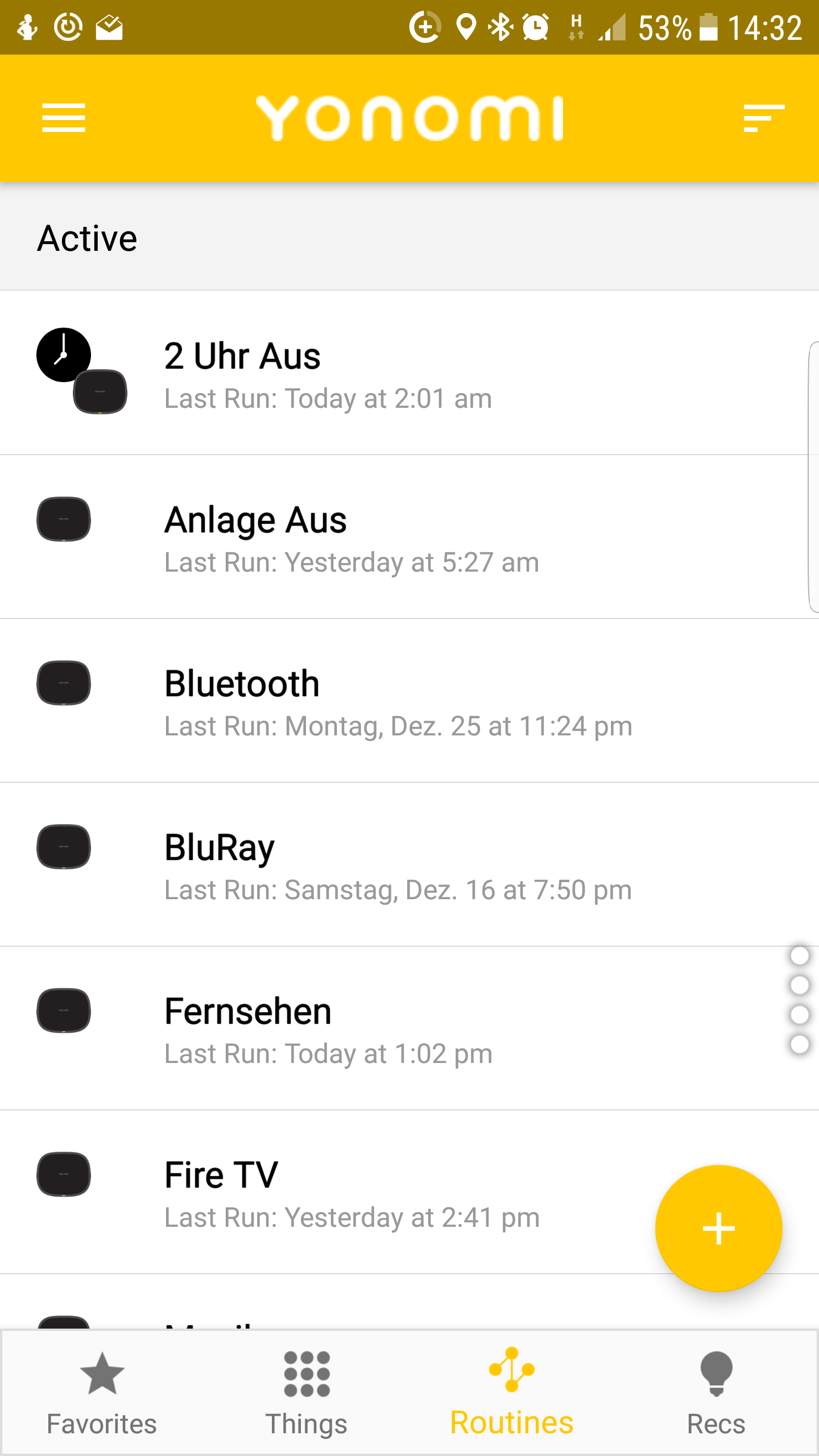

Dann noch eine Ausschaltroutine-Routine mit beliebigem Namen anlegen. An der Stelle wo in der Anleitung "Start Activity" gewählt wird gibt es ja auch den Punkt "End Activity"
Alexa scheint "an/aus", "einschalten"ausschalten" im Zusammenhang mit Yonomi zu ignorieren. Meine Ausschaltroutine heißt "Anlage aus".
Ich sage einfach "Alexa, Anlage ausschalten" und Alexa reagiert

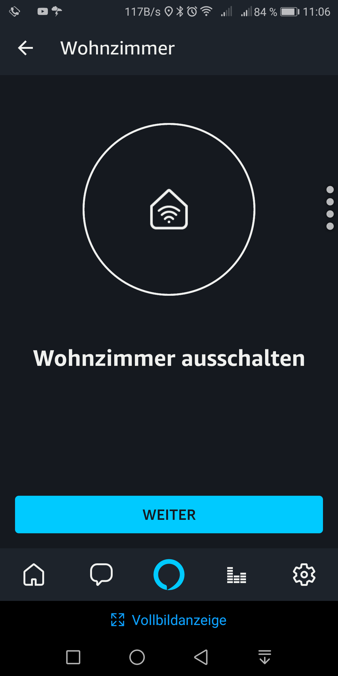

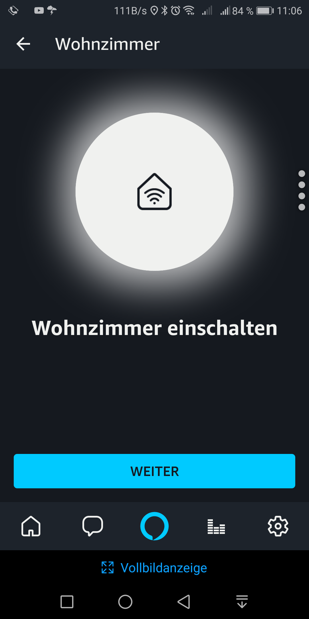

das schein seit einiger Zeit nicht mehr zu funktionieren. Also habe ich mich mal mit der Möglichkeit beschgäftigt in Yonomi Off-Routinen zu erstellen. Dazu erstellt man z.B. eine Routine "Wohnzimmer" und eine "Wohnzimmer off" (hier muss das englische Wort verwendet werden, "Aus" geht nicht)
Das hat auch den Vorteil das man dann beim Sprachbefehl nicht mehr den genauen Wortlaut des Routinenamens verwenden muss, sondern es funktioniert "an" genau so wie "einschalten". Man kann diese also genau so verwenden wie z.B. Hue-Szenen, nur das man hier eben auch die Harmony einbinden kann.

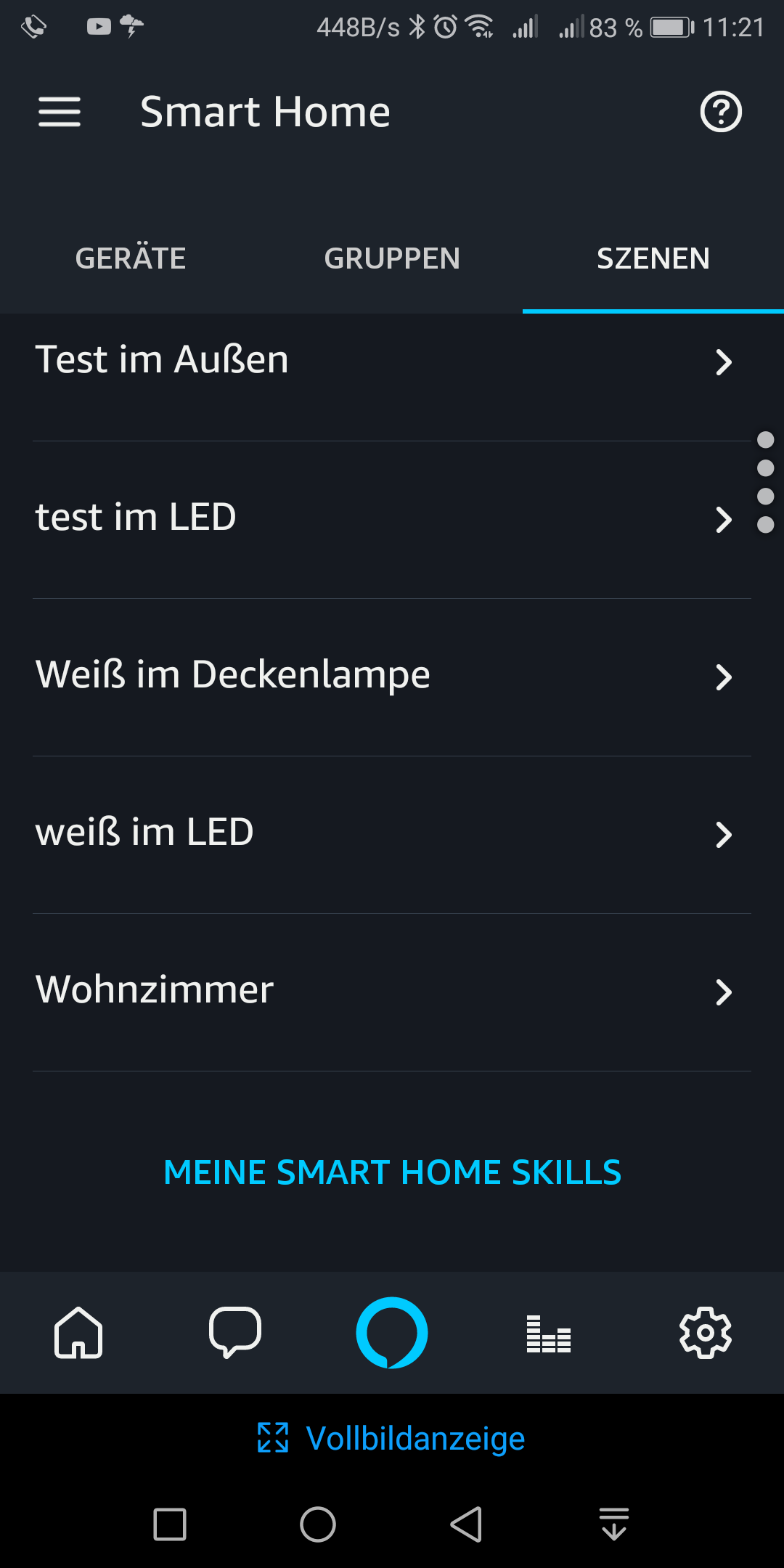

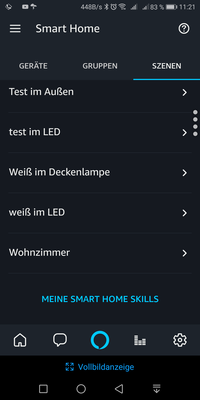

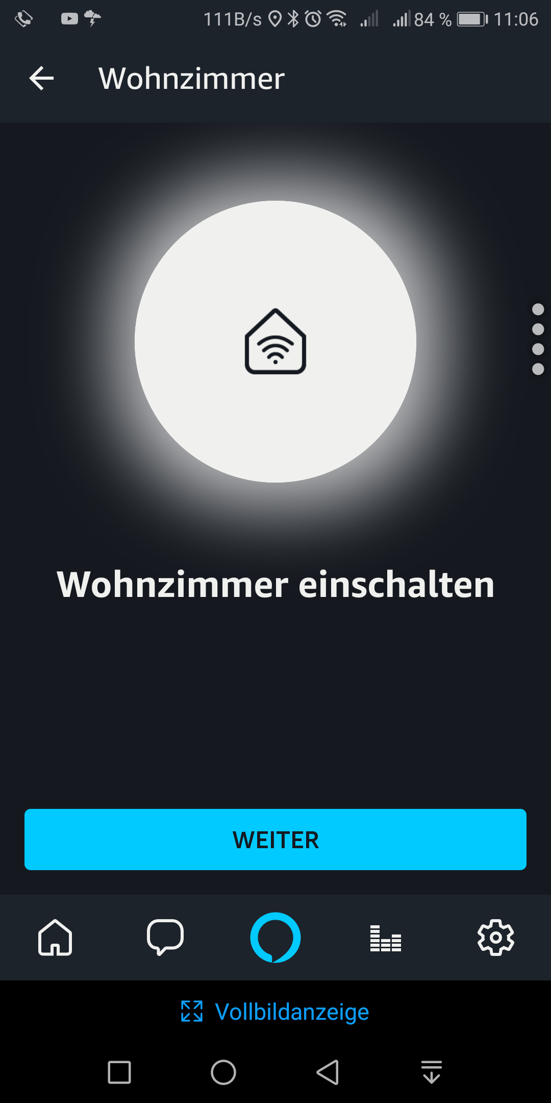

In Alexa erscheinen diese Routinen aber nur einmal, die Beispielroutine also als "Wohnzimmer"
Mann kann sie dann aber beide auch in eine Alexa-Routine einbinden, z.B. "gute Nacht"
In der Alexa Routine kann man die dann wahlweise aktivieren oder deaktivieren

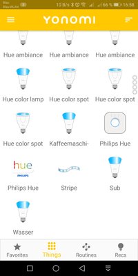

Beim stöbern in Yonomi gerade entdeckt das man jetzt Hue Szenen einbinden kann

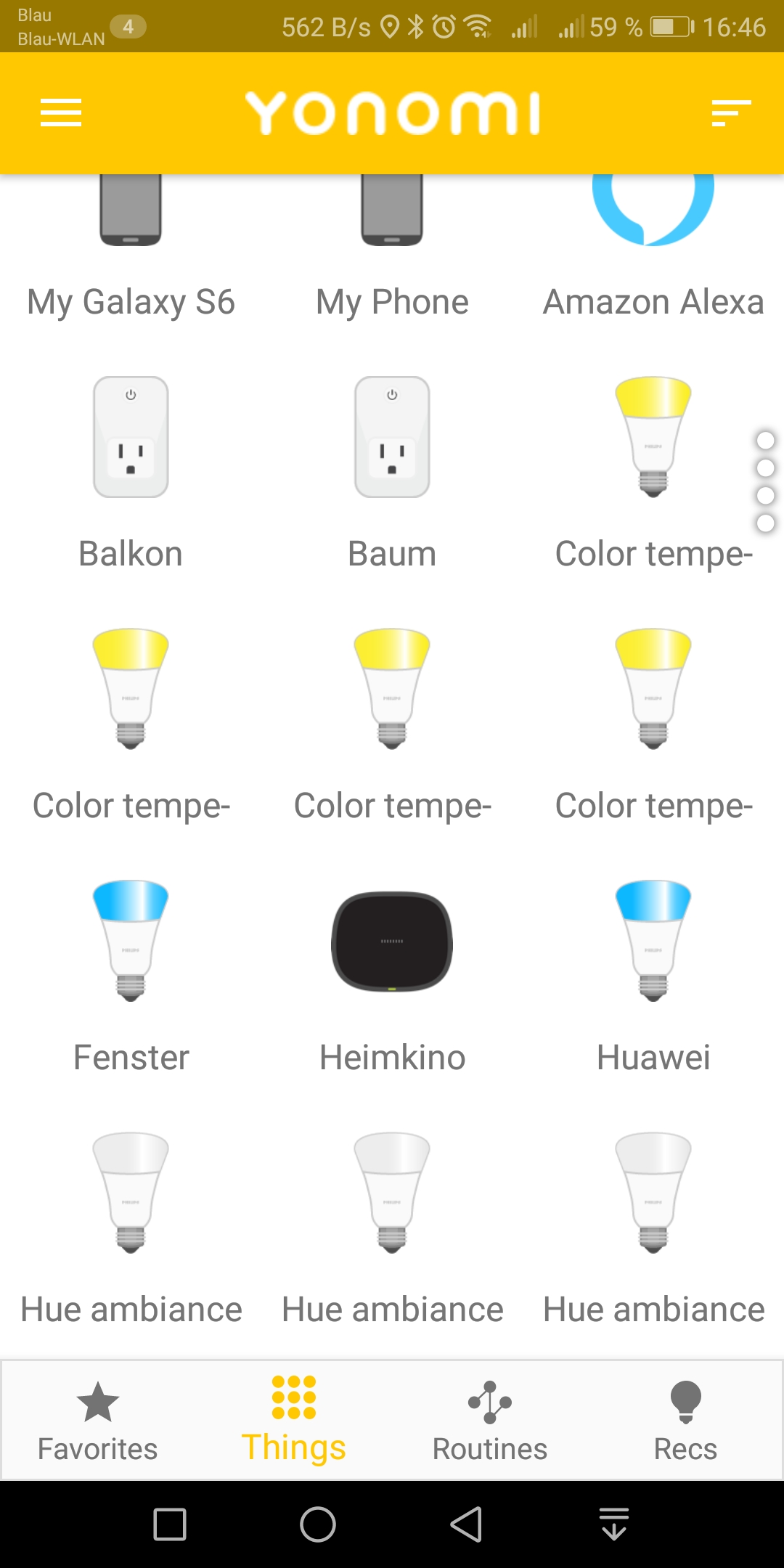

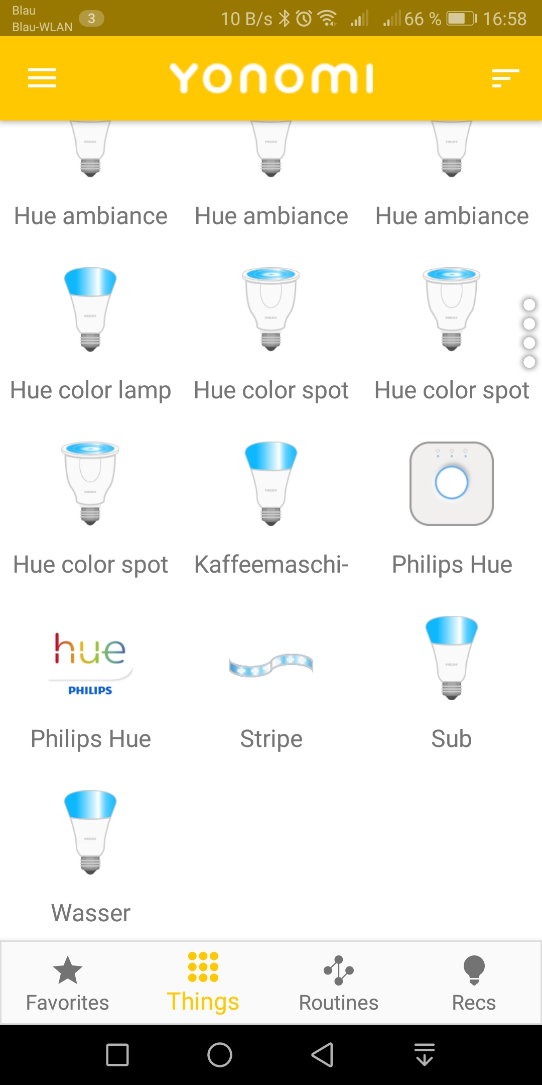

Und auch wenn die Plugs an den Hue Hub gebunden sind werden sie jetzt als Steckdosen angezeigt
Zumindest die die ich heute eingebunden habe. Die Anzeige der Alten wird leider nicht aktualisiert
