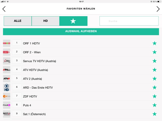

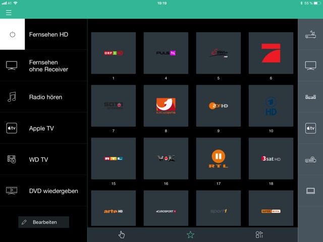

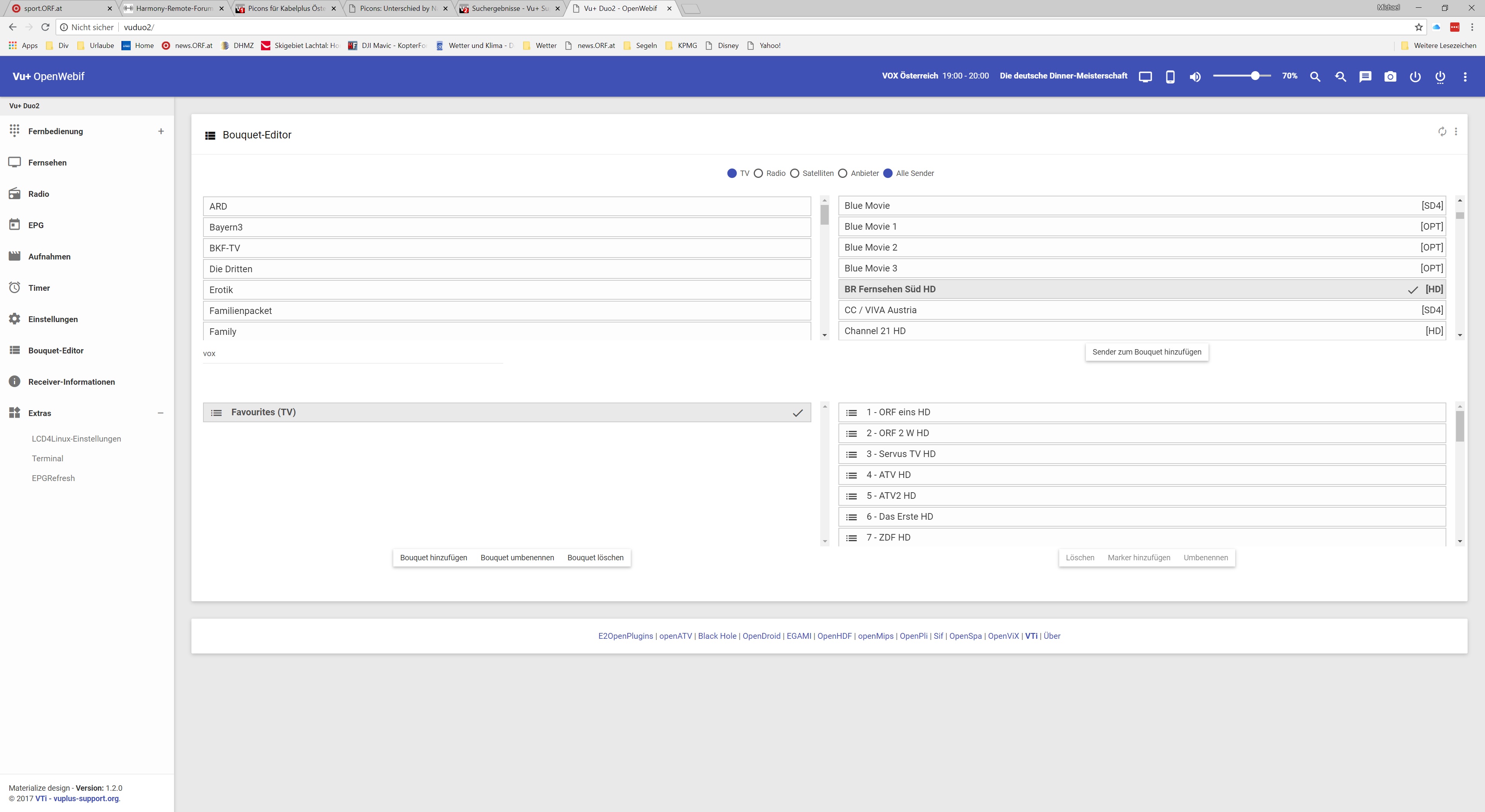

...so, nun habe ich die Kanäle in der App bei Favoriten ändern genauso mit Kanalnummern nummeriert, die ich diese Sender im Favoriten Bouquet in der DUO2-Box angeordnet habe.
nach dem Speichern und Synchronisieren werden die Sender im Fernsehbetrieb in der App wieder anders gereiht angezeigt und dadurch auch wieder falsch geschalten.
was kann nun wieder falsch sein? (kann es zb wesentlich sein, ob der Favoriten-Ordner auf der Box auch genau so heißt? (derzeit "Favourites (TV)")
Screen Shots jeweils anbei.Bild
