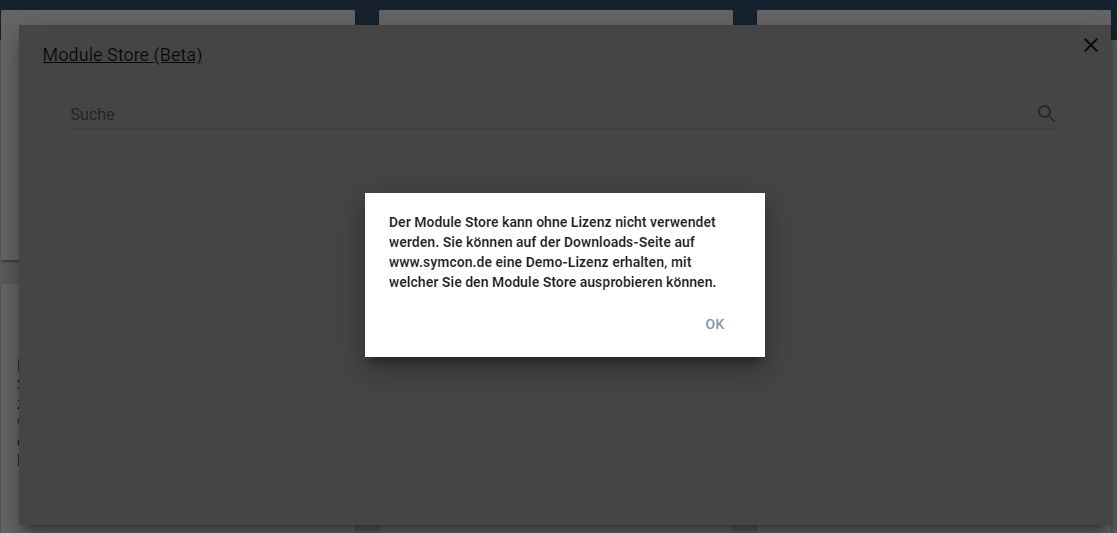

Re: Zwei Sat Receiver bedienen
Ok habe ersteinal damit angefangen
IP-Symcon.
Ist instaliert aber wen ich auf den korb glicke kommt melduung keine module in demo version hmm
IP-Symcon.
