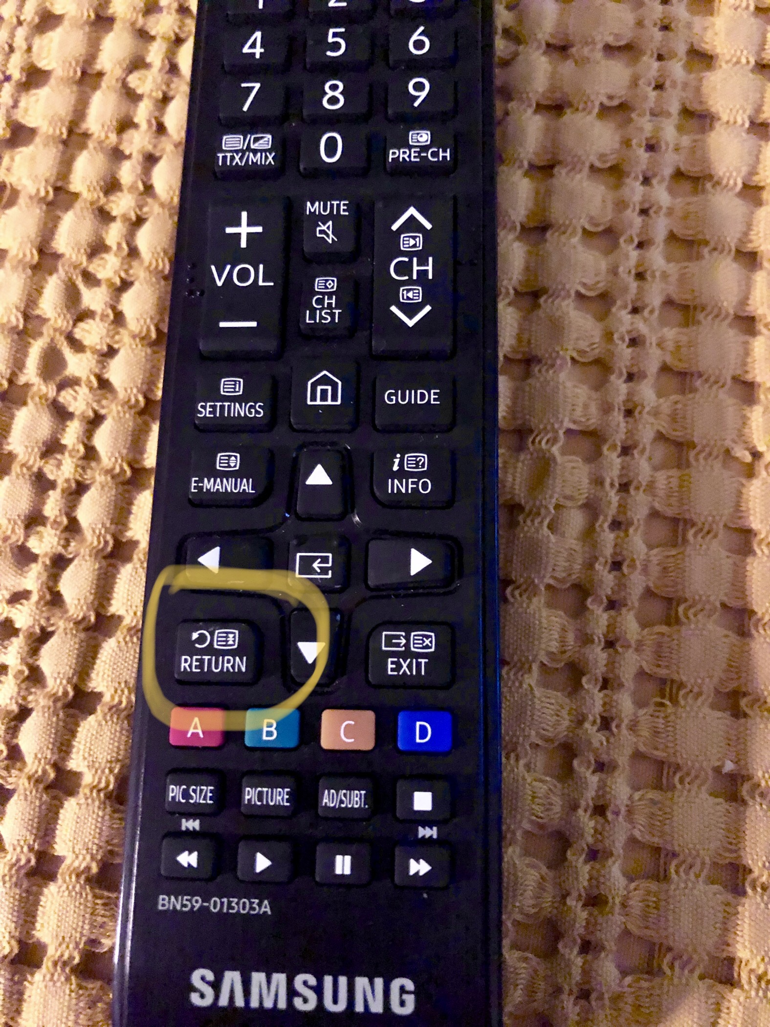

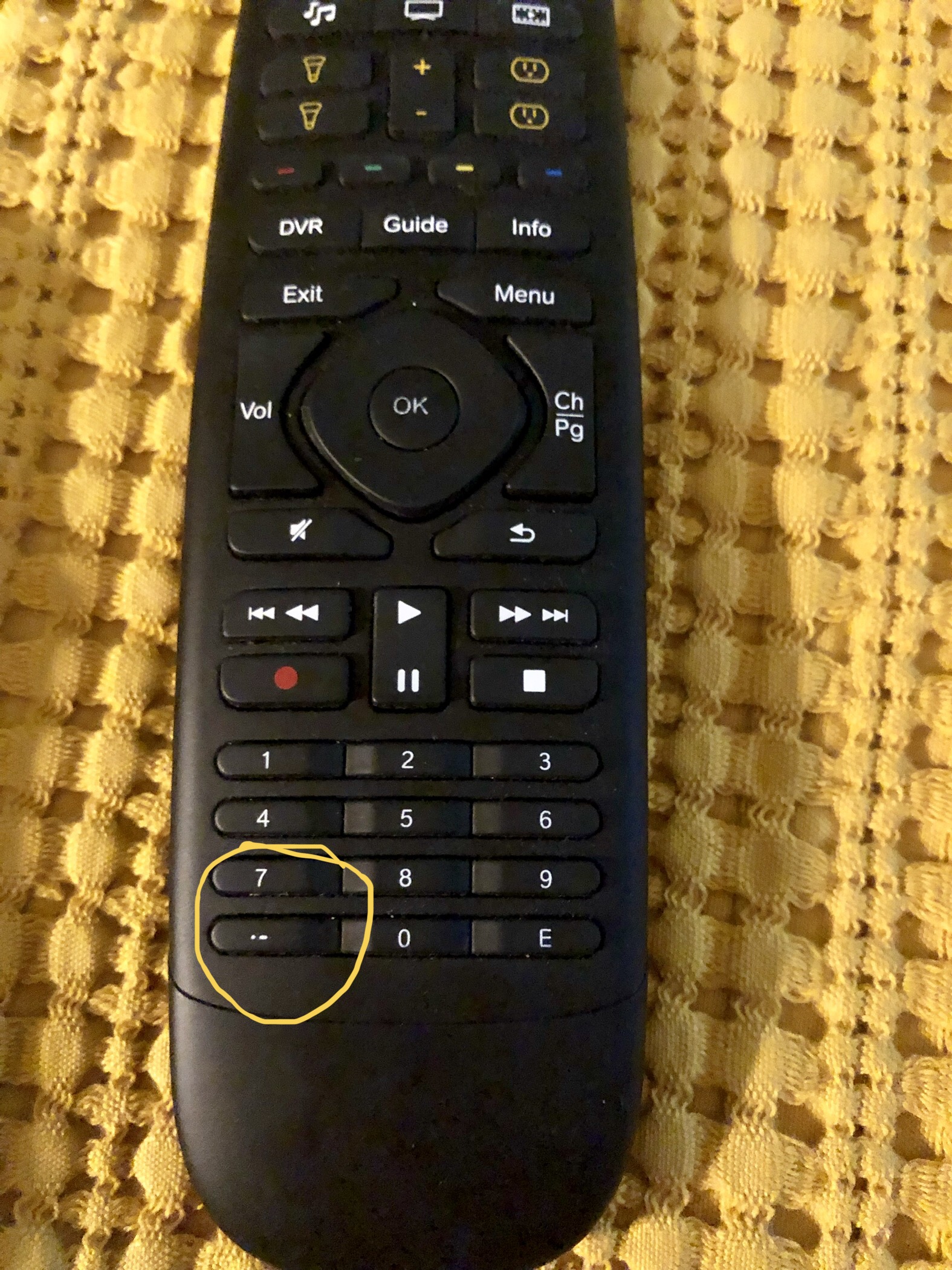

hallo liebes forum,
irgendwie schaffe ich es nicht, die return taste zu programmieren.

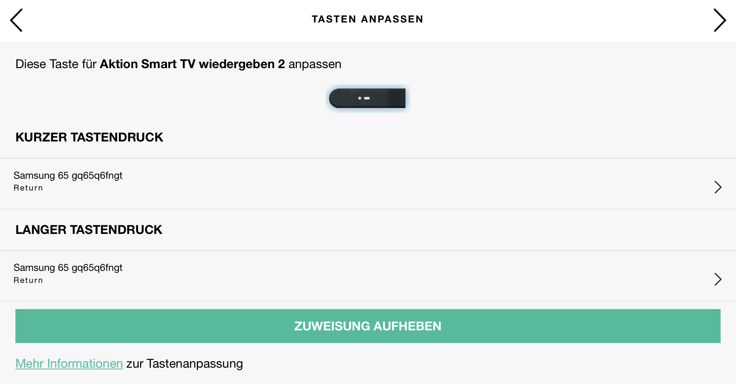

immer wenn ich diese taste über die ios app festlege, hat diese dennoch keine funktion. der fernseher empfängt ein signal, leider keine aktion. habe auch über IR die return taste neu programmiert.
habt ihr irgend eine idee?

hast Du auch für eine Aktion und nicht für das Gerät TV programmiert?

gibt es möglicherweise einen anderen Befehl der passt z. B. Back? Teste das mal im Gerätemodus.

meinst du das hier?

dorkus hat geschrieben: 3. September 2019 11:39 habe auch über IR die return taste neu programmiert.
Und dabei hoffentlich einen anderen Befehls-Namen verwendet.
Falls nicht, wird Dein angelernter Befehle von dem vorhandenen Datenbank-Befehl überschrieben und damit funktioniert er dann wieder nicht.

so, habe mal anderen namen verwendet beim programmieren der taste. geht leider immer noch nicht. i am lost! :cry:
noch irgendwer ne idee?
kann der support von harmony das irgendwie aufspielen?

so, der support hat mir einen neuen ir code aufgespielt. der funktioniert jetzt. nur, sofern noch jmd das gleiche problem hat, wendet euch an den support.
