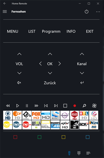

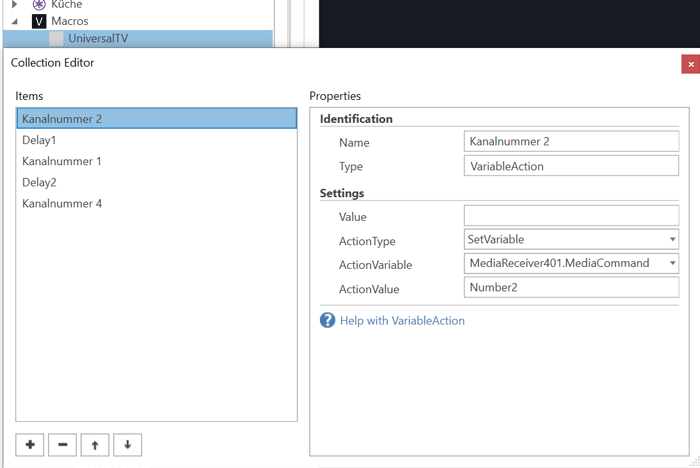

Beispiel: Fav. Universal TV (Kanal 214)
Macro (anklicken für Animation)

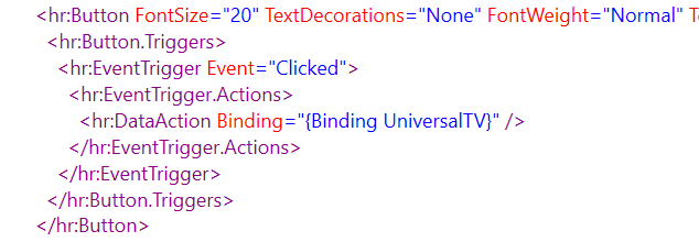

und der Button Code (wird automatisch erstellt musst nur als EventTrigger das entsprechende Macro auswählen
sieht dann so aus
