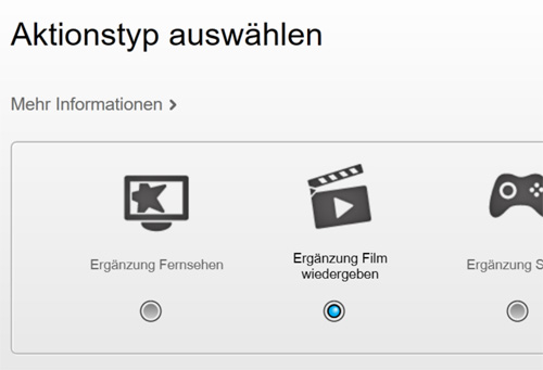

pointe hat geschrieben: 29. Februar 2020 13:18 Oder bin ich einfach nur ein wenig zu "blind".
vermutlich :)
gleich beim Anlegen der Aktion musst du doch den Aktions Typ festlegen
auf dem Bild steht jetzt "Ergänzung" da bereits eine Aktion Film wiedergeben bei mir vorhanden ist

Ahhhh - DANKE!
Da hatte ich Fernsehen ausgewählt - das war dann wohl der Fehler.
