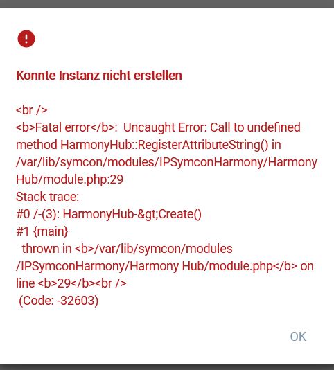

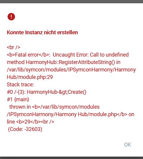

leider bekomme ich im Moment nichtmal das Harmony Modul installiert um das Fakeroku einzurichten. Ich habe XMPP aktiviert aber Immer wenn ich den Hub als Instanz hinzufügen will kommt folgende Meldung:

jonasvc hat geschrieben: 9. April 2020 19:28 Ich habe XMPP aktiviert aber Immer wenn ich den Hub als Instanz hinzufügen will kommt folgende Meldung:
Welche Version von IP-Symcon nutzt Du denn? Die Methode wird ab Version 5.1 unterstützt, ansonsten kommt es wohl bei älteren Versionen zu dieser Fehlermeldung.
