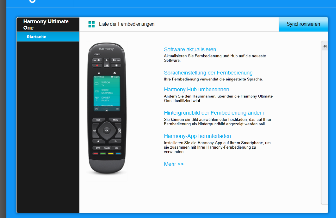

Ich habe einen neuen TV gekauft (Samsung Frame) und wollte diesen einbinden. Da ich den alten TV aus der App gelöscht habe, sind auch die Favoriten Sender raus gefallen. Diese habe ich über die App wieder neu angelegt, aber nun gelesen, dass die Favoriten aus der App nicht auf die Fernbedienung synchronisiert werden.
Somit habe ich die MyHarmony App auf den PC runtergeladen. Nach dem Anmelden stecke ich die Fernbedienung in den USB (wird auf der FB auch mit der myharmony Anzeige bestätigt) - aber in der Software sehe ich diese nicht. Ich sehe nur das:
Ich habe schon einen Reset der FB gemacht usw, aber es ändert sich nichts, ich sehe die FB nicht und kann daher auch keinerlei Geräte und Aktionen hinzufügen.
Habe ich einen Denkfehler? Mache ich was falsch?

kann es sein das Du einen Hub vom Smart Keyboard hast? Der kann unter Windows und vermutlich OSX nicht wirklich eingerichtet werden und man ist auf die mobile App angewiesen.

Ja, genau, ich habe den Hub mit Keyboard. Okay, wenn dem so ist, dann ist es so - aber: Wie bekomme ich dann die Favoriten aus der App / dem Hub auf die Fernbedienung? Die FB sagt, sobald ich auf das Sternchen Symbol gehe, dass ich mich bei MyHarmony anmelden soll.

Laut Screen-Shot handelt es sich um die Ultimate One.
Kann es sein, dass die Du mal mit dem Keyboard-Hub gepairt hast?
Das wäre der einzige Grund für das Verhalten.
Als Lösungs-Versuch unpaire mal die Harmony:
Bild Harmony FAQ (MyHarmony) | 6.06 Info: Unpairing
Danach schau in Deinem Konto nach, ob Du die Harmony nun normal einstellen kannst.
Wenn dem so ist, vergiss den Keyboard-Hub, denn wenn Du den wieder mit der Harmony verheiratest, wirst Du wahrscheinlich wieder nichts einstellen können.

Ah, okay, ich verstehe. Letzte Frage: Ich habe den Hub in meinem Sideboard stehen, damit dort drin alles gesteuert werden kann (es besteht kein Sichtkontakt zum den Geräten, ich habe auch einen IR Extender dran an Port 1) - geht das dann trotzdem? Oder ist der Hub dann "sinnlos", wenn ich deine Variante übernehme?

Nochmal:
Bindest Du DIESEN Hub wieder ein, wird dadurch die komplette Einstellmöglichkeit verhindert.
Die Lösung ist: Kauf Dir einen neuen Hub, tausch den gegen den bestehenden und erweitere die Harmony dann um den neuen Hub.
