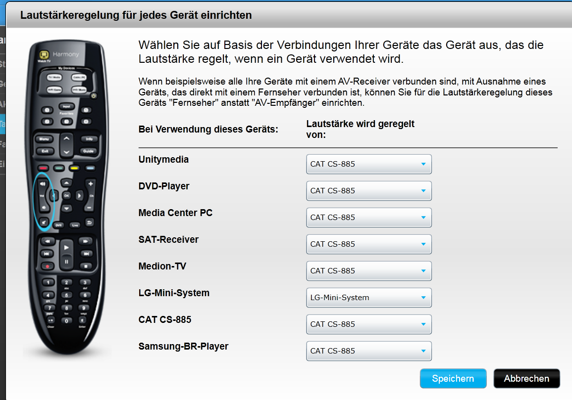

Mal eine Frage an die Experten:
ich hatte zuvor eine Harmony 350, damit konnte man eine generelle Lautstärkeregelung zB über einen Verstärker programmieren, ganz egal, welches Gerät man aktuell ausgewählt hat.
Ist zu finden in der App unter Tasten - Anpassen der Lautstärketasten
gibt es diese Option bei der Harmony 650 nicht mehr? Das wäre sehr schade...

die H350 hat abgespeckte Aktionen, zB wathTV schaltet X Geräte ein
also wenn eine zentrale Lautstärkeregelung bei der H650 nur über die Aktionen geht, gefällt mir das nicht so gut.
Wozu habe ich Tasten für Vol +/- Mute?
Das ist jeweils nur 1 Klick, um die Funktion zu erreichen, egal in welchem Gerät ich mich befinde.
Dasselbe über die Aktionen sind mind. 2 oder 3 Klicks.

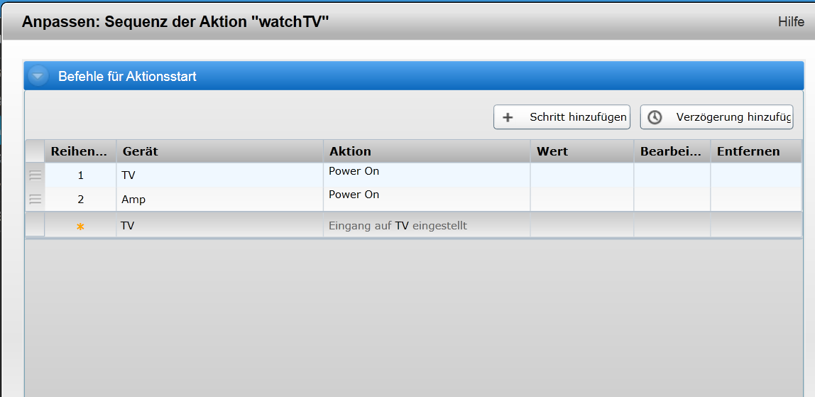

du hast das Konzept der Aktionen noch nicht ganz durchschaut. Du steuerst nicht mehr einzelne Geräte, sondern je nach Aktion, eine Gruppe von Geräten, wobei du jede Taste beliebig einem Gerät zuweisen kannst (bei manchen Harmonies sogar kurzer/langer Tastendruck). Also kannst du auch in allen Aktionen, immer das gleiche Gerät für die Lautstärke verwenden, dann hast du dein bisheriges Verhalten.
Wobei manche Leute dann je nach Aktion einmal mit AVR und ohne AVR verschiedene Geräte für die Lautstärke verwenden...
Der Gerätemodus sollte vermieden werden. Gerade die Aktionen sind ja das Plus der Harmony.

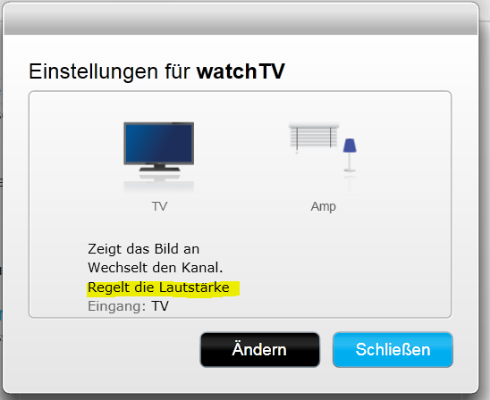

hab schon versucht, die Aktion "watchTV" so zu ändern, daß die Lautstärke über das Gerät "Amp" geregelt wird, aber das geht nicht.
Hab jedenfalls keine Möglichkeit gefunden, wo man das einstqallen kann.

also ich muss da Logitech recht geben. Hier kann nur der Fernseher den Kanal wechseln und die Lautstärke ändern. Wüsste nicht, wie das mit einem Rollo oder einer Lampe geht. Als was hast du denn das Gerät "Amp" installiert?
mit welchem Gerät wolltest du denn die Lautstärke ändern?

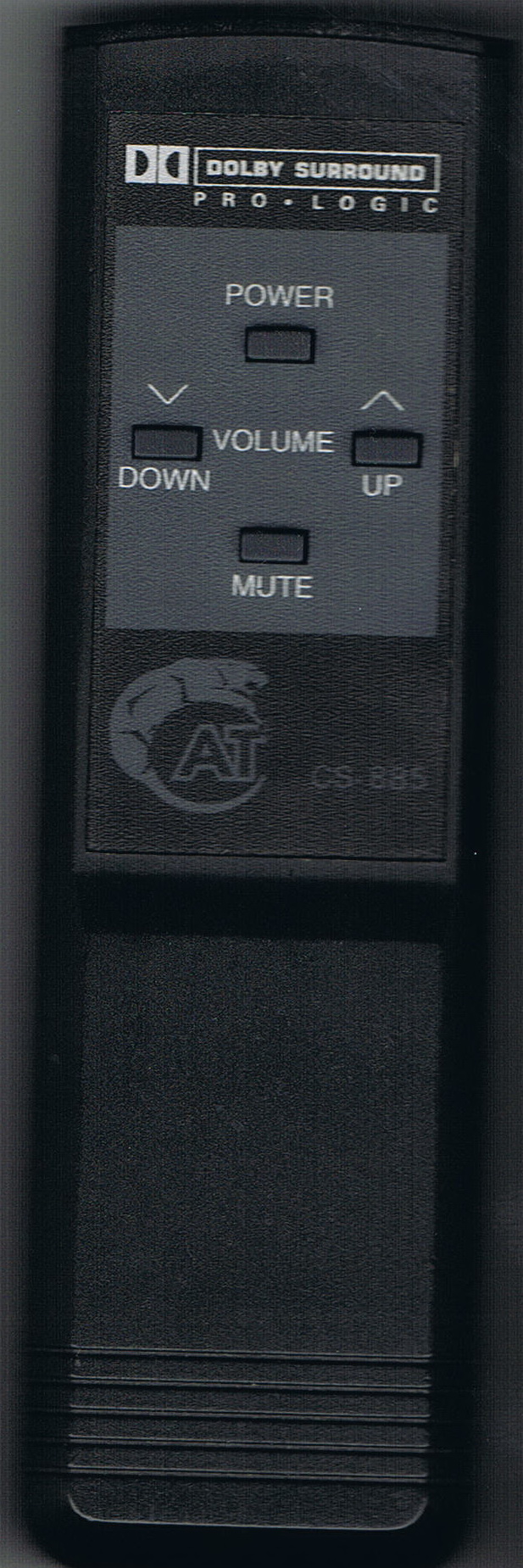

mein Verstärker ist ein 25 Jahre altes Teil, nennt sich CAT CS-885 und war schon bei der Programmierung der H350 vor 6 Jahren nicht in der Datenbank vorhanden.
Also habe ich dieses Rollo/Lampen Irgendwas Gerät genommen und die 4 fernbedienbaren Funktionen
Power
VolumeUp
VolumeDown
Mute
einfach angelernt.

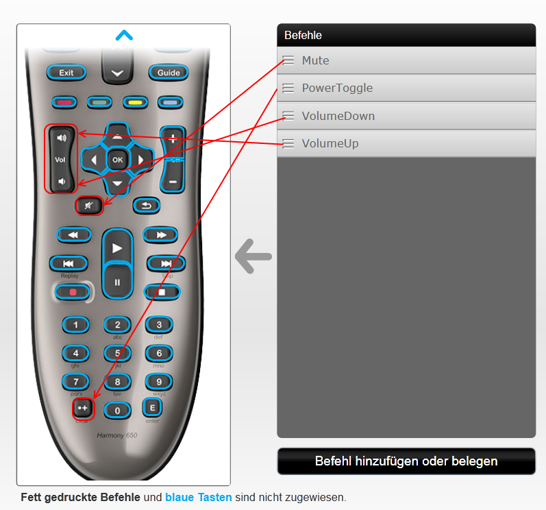

Mit der H650 habe ich einfach gleich am Anfang schon die komplette Programmierung von der H350 übernommen. Jetzt wo Du es ansprichst dämmert mir das Problem. Die H650 erkennt es nicht als ein Gerät, welches zur Lautstärkenverstellung geeignet ist.
Allerdings hatte ich damals schon grössere Schwierigkeiten bei der Anlernung des Verstärkers und möchte das nicht mehr löschen/ändern.
Ich könnte evtl. im TV o.g. 4 Befehle zusätzlich anlernen, und die Tasten dort dann neu zuordnen.
Kann ich innerhalb der neuen H650 ein Gerät clonen, so daß ich zB 2x den Verstärker hätte und dann mit einem Gerät experimentieren kann ohen das andere zu verlieren? Falls nicht, kann man auch nur ein einziges Gerät von der alten H350 erneut übernehmen und die anderen Geräte unberücksichtig lassen?

eventuell kann dir der Support helfen, indem er dir die Befehle deines CAT CS-885 zum Fernseher hinzukopiert.
Die Power Funktion musst du dann im Gerät hinterlegen (Power On/Off, eine Taste). Damit schaltet die H650 dann automatisch ein/aus (also nicht so, wie du jetzt extra).
neu anlernen im TV könnte auch gehen, du kannst ja als Sender die H350 nehmen. Allerdings hast du dann das Einschaltproblem (wieder eine eigene Taste). Besser eigenes Gerät unter Kontrolle der H650.
du könntest auch ein neues Konto anlegen (für dir H650), wo du wieder die alte H350 übernimmst (rein zum Probieren).

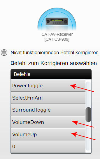

ich habe jetzt mal die Harmoy Seite mit kompatiblen Geräten aufgerufen Link
Angeblich gibt es ein Gerät CAT CS-888 in der Datenbank (und zwei andere ähnliche). Vielleicht funktionieren diese Befehle ja bei dir.
Habe mal nach den Fernbedienungen gesucht, schauen für 885 und 888 eigentlich gleich aus (der kann aber viel mehr). Aber dort fehlt leider der Mute Befehl (vielleicht kannst du ja auch den Fernseher muten, dürfte ja die einzige Quelle sein).

Cpt.Hardy hat geschrieben: 4. Januar 2021 13:23 Hab jedenfalls keine Möglichkeit gefunden, wo man das einstellen kann.
Kein Wunder, denn Dein Gerät "Amp" ist nicht bekannt und wird daher nicht zur Lautstärke-Regelung herangezogen werden.
Leg das Gerät mit dem Hersteller und der Bezeichnung an, dann kommst Du auch an die gewünschte Einstellung.

wtuppa hat geschrieben: 4. Januar 2021 19:16 Habe mal nach den Fernbedienungen gesucht, schauen für 885 und 888 eigentlich gleich aus (der kann aber viel mehr). Aber dort fehlt leider der Mute Befehl (vielleicht kannst du ja auch den Fernseher muten, dürfte ja die einzige Quelle sein).
dann hast Du evtl. etwas anderes gefunden, meine Fernbedienung vom CAT-CS885 hat nur 4 Knöpfe

Cpt.Hardy hat geschrieben: 4. Januar 2021 18:30 mein Verstärker ist ein 25 Jahre altes Teil, nennt sich CAT CS-885 und war schon bei der Programmierung der H350 vor 6 Jahren nicht in der Datenbank vorhanden.
Das mag ja sein, aber schau mal, was ich in MyHarmony gefunden habe:
Angelegt so:
Hersteller: CAT
Modell: CS (mehr nicht)
Aus der Liste dann den 909 auswählen. Der 900 hat keine Power-Befehle dabei, also den nicht nehmen.
Nach dem Anlegen erstmal als Gerät testen, ob die erforderlichen Befehle funktionieren.
Falls nicht, diese Befehle als neue Befehle unter anderem Namen (z.B. MyVolumeUp, MyPowerToggle, etc.)anlernen.
:!: Nicht die bestehenden Befehle überschreiben, weil Du dann wieder die Datenbank-Befehle bekommst.
Solltest Du den PowerToggle-Befehl anlernen müssen, vergiss nicht, diesen angelernter Befehl in den Betriebseinstellungen zu hinterlegen.
Danach gehst Du die Einstellungen der Aktion nochmal durch und wählst anstelle des Amp den CAT-AVR. Nun wirst Du auch nach der Lautstärke-Regelung gefragt.
