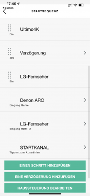

Hallo zusammen! Ich habe in einer Aktion eine Verzögerung eingebaut, damit der TV erst nach 40sek. eingeschaltet wird, aber er wird schon direkt mit eingeschaltet, nach ca. 12sek.
Warum werden die 40sek. hier ignoriert?

das ist normal. Alle Power-Befehle werden mehr oder minder zur selben Zeit abgeschickt, dann die Eingangsbefehle und dann erst kommt das was Du hinzufügst. Du musst die gewünschte Verzögerung in die Einschaltsequenz des Gerätes einbauen. Zu finden in Betriebseinstellungen vom Gerät.

Kinzal hat geschrieben: 9. Juli 2021 17:42 ... damit der TV erst nach 40sek. eingeschaltet wird ...
Bei einer Verzögerung von 40 Sekunden wirst Du sehr wahrscheinlich einen Aktions-TimeOut bekommen.
Warum muss denn 40 Sekunden auf den TV gewartet werden?
Heutige, aktuelle Geräte fahren in sehr kurzer aus dem StandBy hoch.
Sollte aber wirklich eine sehr lange Zeit erforderlich sein, schieb den TV erstmal in der Einschalt-Reihenfolgfe an die erste Stelle.
