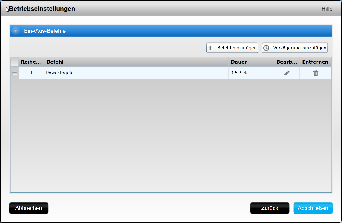

seit der Integration eines neuen TV (alt: Sony KD-65X9005A auf neu: Sony XR-77A80J) habe ich das Problem, dass der Subwoofer via Ausschaltsequenz nicht mehr zuverlässig ausgeschaltet wird, vor dieser Änderung hat alles korrekt funktioniert. Nicht zuverlässig bedeutet von 10x Abschaltsequenzen funktioniert es im Schnitt 1x korrekt, 9x nicht.
Das Einschalten über die Einschaltsequenz funktioniert jedoch komischerweise immer zuverlässig
Folgende Maßnahmen habe ich bereits erfolglos durchgeführt:
- das Gerät Subwoofer (Nubert Nubox AW-993) entfernt und wieder neu hinzugefügt und in die bestehenden Aktionen integriert
- den PowerToggle Befehl manuell über die originale Subwoofer-Fernbedienung eingelernt
- über die Betriebseinstellungen des Geräts kurze Pausen jeweils vor dem Power-Toggle und/oder danach eingefügt (300ms)
- über die Betriebseinstellungen des Geräts versucht mit den Zeiten eine Verbesserung zu bekommen, eingestellt sind aktuell die Defaultwerte:
a) Einschaltverzögerung: 1,5ms
b) Tastenverzögerung: 100ms
c) Eingangsverzögerung: 0ms
d) Geräteverzögerung: 500ms
- über die Betriebseinstellungen des Geräts die Befehlswiederholungen hoch- und runtergesetzt, aktueller Wert: 1
- eine neue "cleane" Test-Aktion angelegt

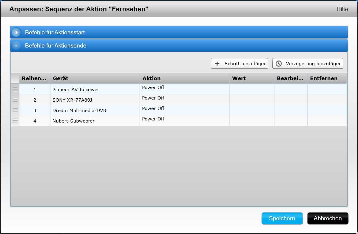

- die Reihenfolge der Geräte der Ausschaltsequenz geändert
- einen neuen zusätzlichen IR-Sender über einen Y-Verteiler am Hub direkt neben dem Subwoofer platziert
Das manuelle Ausschalten des Subwoofers über die harmony via Geräte funktioniert in der Regel immer, nur eben nicht über die Ausschaltsequenz.
Langsam gehen mir die Ideen aus, die Frage wäre ob noch jemand einen Tipp für mich hat?
Danke und Gruß,
MAC1972
Nubert AW-993 Betriebseinstellung.png (35.15 KiB) 2324 mal betrachtet

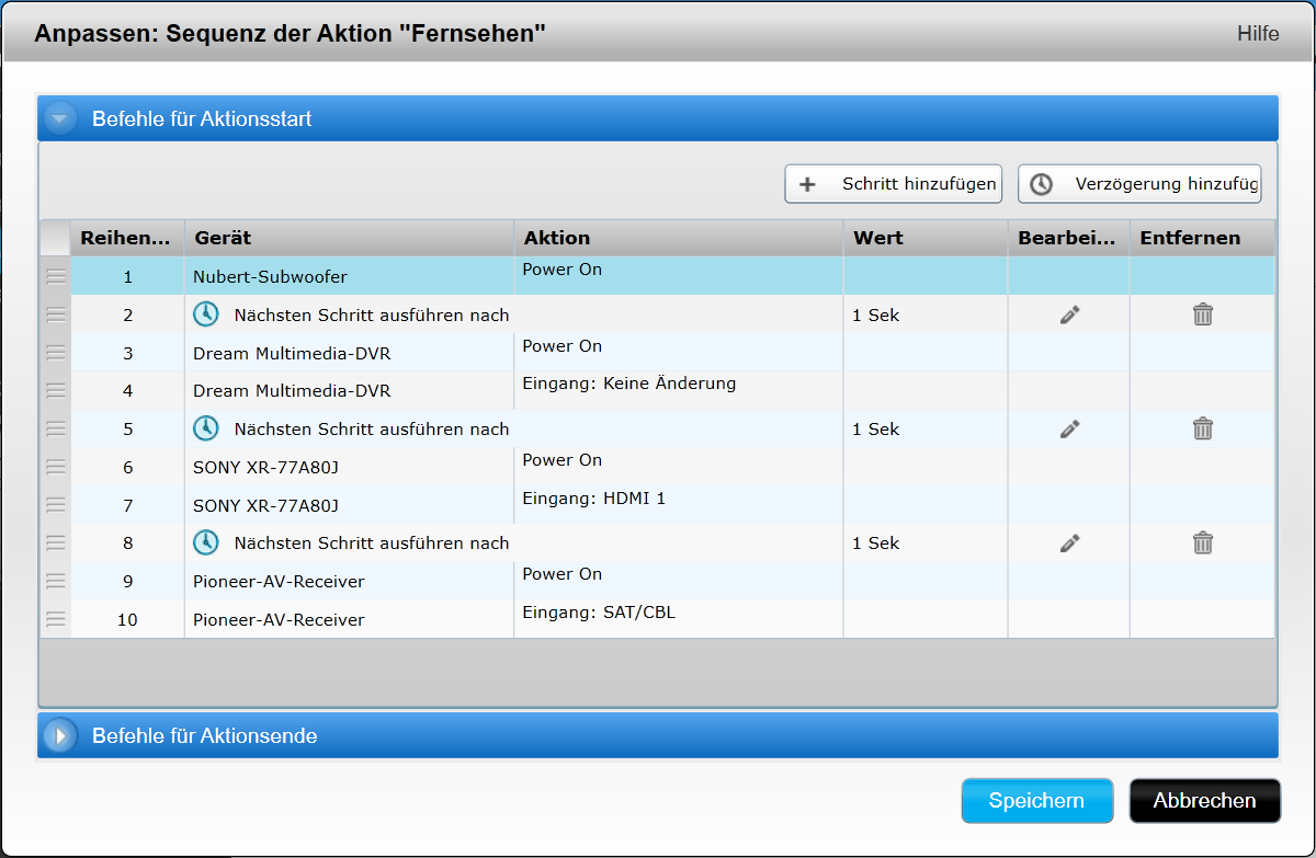

es wird immer PowerToggle genommen. In der Ansicht für Aktions Start/Ende sind Power on/off Sequnzen gemeint und da werden dann die Befehle genommen die man beim Gerät für ein und aus definiert hat.
@MAC ändere mal die Ausschaltreihenfolge und packe den Nubert an 1. Stelle.
