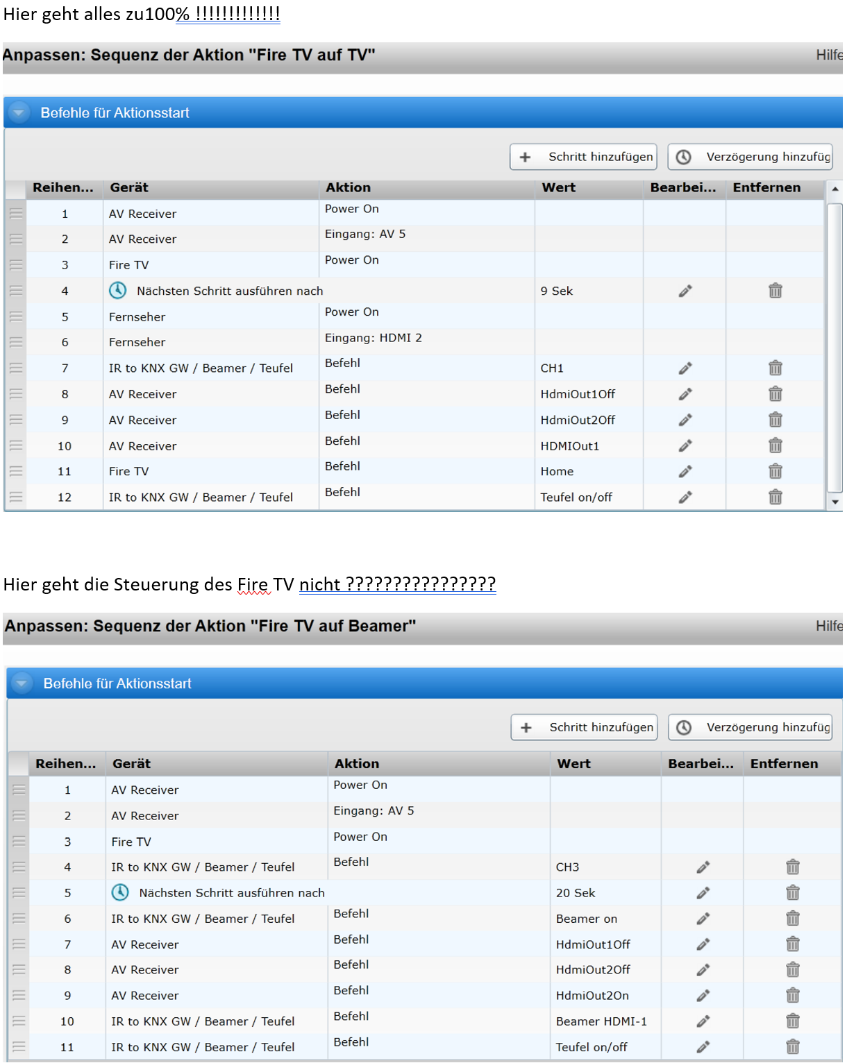

Habe folgendes Problem mit einer Aktion
Die Aktion Fire TV auf TV läuft zu 100%
aber
Die Aktion Fire TV auf Beamer geht alles ausser ich kann den Fire TV nicht steuern.
siehe Dateianhang
Das Gerät FIRE TV alleine kann ich auch steuern.
Ich glaube jetzt geht es ins Eingemachte

Was ist denn in den Einstellungen der Aktion hinterlegt? Die Bedienelemente müssen auf den Fire TV gelegt sein.
Beiträge: 6463
Re: Fire TV lässt sich nicht steuern
die Aktion mit Fire-TV muss auch immer vom Type "Fire TV schauen" oder so ähnlich sein. Mit einer custom Aktion oder Film schauen geht es nicht.
