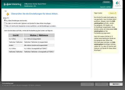

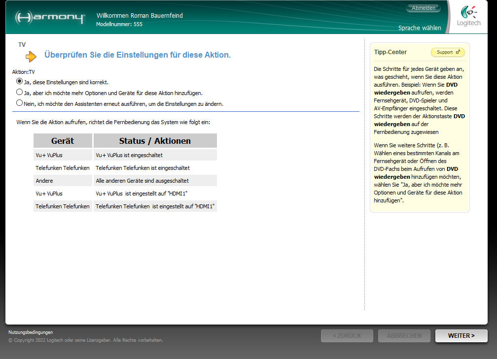

ich habe ein Problem mit einer Aktion. Der Receiver (VuPlus-Duo2) wird ohne Probleme eingeschaltet, aber der Fernseher (Telefunken XF32K550) nicht. Am Receiver, wie auch am Fernseher, steckte ich das HDMI-Kabel in den HDMI1-Eingang. Als erstes wird der Receiver eingeschaltet und danach der Fernseher. Diverse Punkte in der Fehlerbehebung probierte ich schon durch. Folgendes ist kurios: Wenn ich die Fernbedienung aktualisiere, schalten sich beim ersten Versuch der Receiver und der Fernseher korrekt ein und auch wieder aus. Auch der richtige Eingang wird gewählt. Aber wenn ich das zweite Mal die Geräte einschalte, wird plötzlich nur mehr der Receiver eingeschaltet, aber nicht der Fernseher. Obwohl es vorher ja klappte. Über die Help-Taste lässt sich der Fernseher zwar immer einschalten. Aber beim nächsten Ausführen der Aktion schaltet sich wieder nur der Receiver ein.

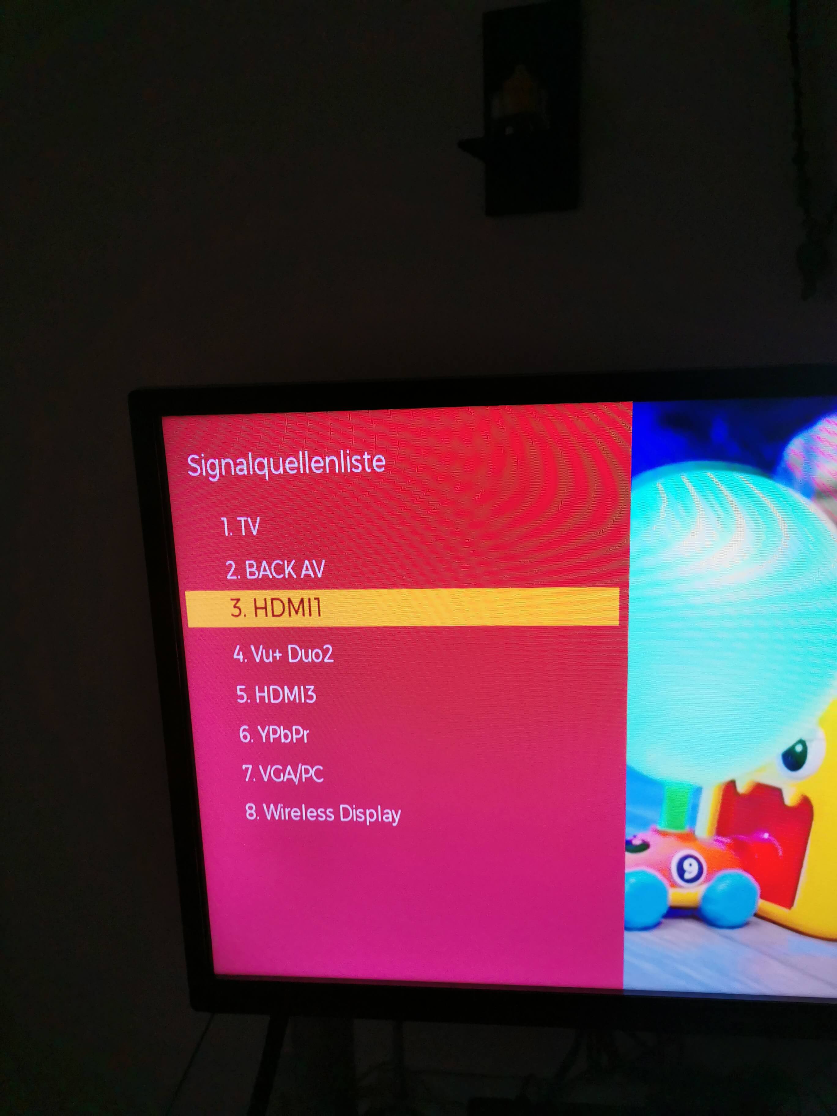

Was die Quellen-Anzeige der Fernseher betrifft, das verwirrt mich auch etwas. Der Receiver wird beim Punkt vier angezeigt. Wieso steht der überhaupt da so drinnen? Zumal ich unter diesem Punkt auch kein Programm empfangen kann. Ich muss den Punkt drei (HDMI1) wählen um ein Programm empfangen zu können. Was ich auch verstehe, denn hier schloss ich ja auch das Kabel an.

Ich habe jetzt mehrere Änderungen probiert, sodass ich jetzt gar nicht mehr weiß, ob die Aktion oder das Gerät richtig angelegt ist. Mir raucht buchstäblich der Kopf. Nach jeder Änderung habe ich die FB natürlich aktualisiert. Schalte ich dann zum ersten mal, mit der angelegten Aktion, den Receiver und den Fernseher ein klappt alles. Beide Geräte schalten sich ein und der richtige Eingang ist auch gewählt. Auch das Aus- und Einschalten über die Aktion klappt. Beide Geräte schalten ab. ABER: Wenn ich jetzt gleich nochmal beide Geräte über die Aktion einschalten möchte, schaltet nur mehr der Receiver ein, aber der Fernseher nicht mehr. Jetzt überlege ich fieberhaft, wie es sein kann, dass die Aktion einmal funktioniert und beim darauffolgendem Versuch wieder nicht :grübel:

ich kenne die alte Software nicht mehr so richtig. Bei der neuen Software wird man beim Erstellen einer Aktion gefragt ob und wenn ja welcher Eingang bei den Geräten benutzt wird. Bei dir wundert mit HDMI1 bei der VU und beim TV würde ich sagen nicht wechseln.
