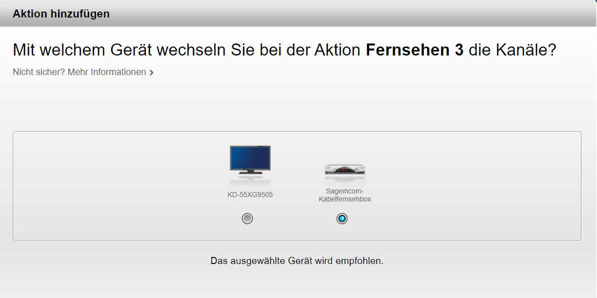

Kat-CeDe hat geschrieben: 3. Juli 2023 08:58 da hat Logitech wieder eine Hürde eingebaut. Nur Fernseher und STBs (DVB-T-, DVB-C, DVB-S--Receiver) werden als würdig angesehen, d.h. nur bei diesen Typen kann man beim erstellen einer TV-Aktion sagen das sie für den Kanalwechsel zuständig sind.
Sorry Ralf aber das stimmt so nicht (mehr).
Ich hab den DIW387-UHD als Gerät (Hersteller: Sagemcom; Bezeichnung: DIW387-UHD) mal bei mir anlgelegt ...
... und danach eine neue Aktion "Fernsehen" angelegt und bekomme da diese Auswahl ...
... für den Kanalwechsel per DIW387-UHD.
@chiroptera:
Kontrolliere, ob Du den DIW387-UHD und die Aktion genauso angelegt hast, wie ich.

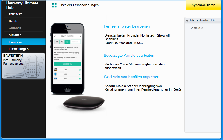

zu 2. in der Windows App findest Du links einen Menüpunkt Favoriten.

Beiträge: 6516
Re: Aktion Fernsehen, Favoriten und Steuerung
die Option gibt es vermutlich nur wenn man 2 Aktionen vom Type Fernsehen hat. So hatte ich es eine Zeit lang.
Ich frage mich, wozu wir eigentlich unsere FAQ's haben?
Bild Harmony FAQ (MyHarmony) | 2.05 Anleitung: Favoriten anlegen / ändern
