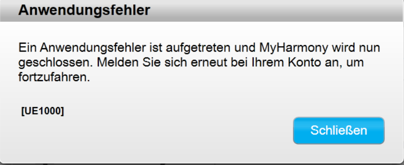

Ich vermute die Software „MyHarmonyApp“ funktioniert nicht mehr richtig.
Bekomme immer folgende Fehlermeldung und werde dann automatisch ausgeloggt.

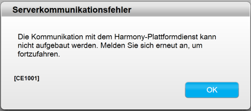

Habe es jetzt erneut zweimal versucht.
Da kommt folgende Fehlermeldung.

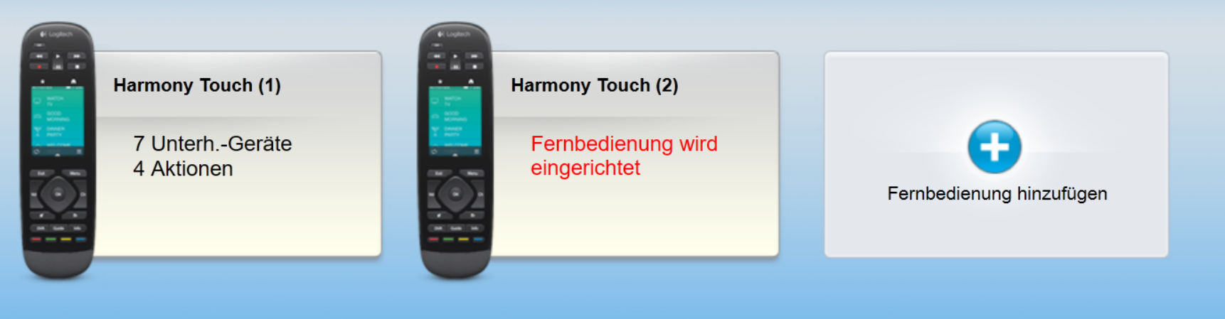

Was passiert, wenn Du auf die neue Harmony, also die bei der steht "Fernebdienung wird eimngerichtet" klickst und den Anweisungen folgst?

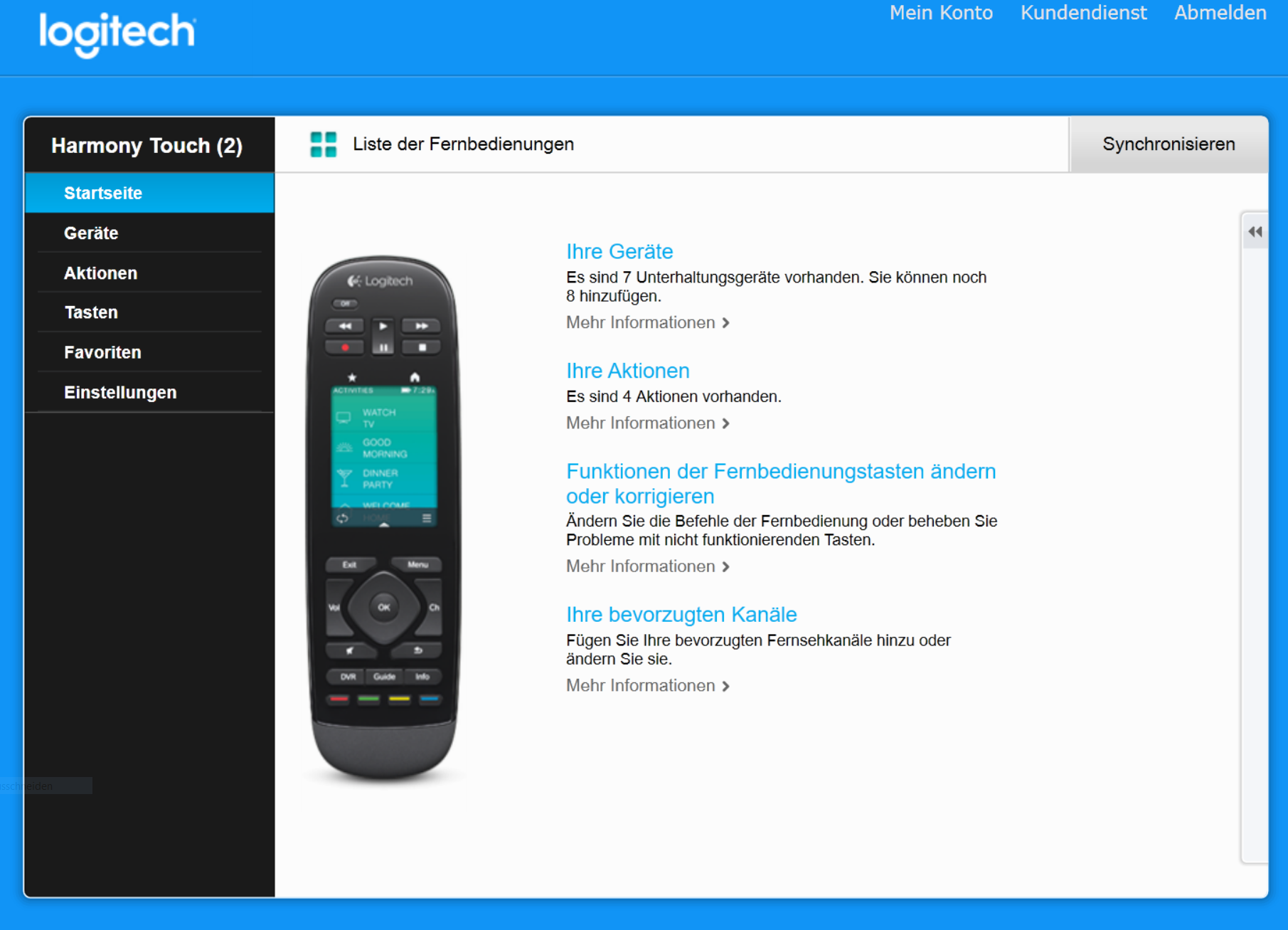

TheWolf hat geschrieben: 5. Oktober 2023 10:04 Ist das erfolgreich, verlasse dieses Menü, melde Dich im Konto an und klicke dort auf "Fernebdienung wird eimngerichtet".
Erledigt
TheWolf hat geschrieben: 5. Oktober 2023 10:04 Gib uns bitte Screen-Shots oder beschreibe uns zumindest sehr genau, was nun passiert.

Verfasst: 6. Oktober 2023 09:35
Golum hat geschrieben: 6. Oktober 2023 09:25 Harmony4.PNG
Gut.
Und was fehlt Dir jetzt noch?
Oben links steht "Harmony Touch (2)". Also bist Du aktuell in den Einstellungen der neuen Touch.
Aber ... wenn Du unsicher bist, ändere mal die Bezeichnung irgend einer Aktion.
Synchronisiere dann die Touch und schau, auf welcher der beiden Du diese Änderung siehst. Das sollte die neue Harmony sein.
Konkret gesagt:
1. Andere die Bezeichnugn der Aktion "Fernsehen" in "NeuFernsehen".
2. Synchronisiere die Touch (im Konto oben rechts).
3. Schau, ob auf dem Display der neuen Harmony nun "NeuFernsehen" erscheint. Auf der alten Harmony muss weiterhin "Fernsehen" stehen.
Damit ist sichergestellt, dass im Konto unter "Harmony Touch (2)" die neue Harmony geführt wird.
