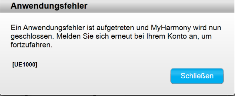

Vielen Dank für die Antwort.
Ich vermute die Software „MyHarmonyApp“ funktioniert nicht mehr richtig.
Bekomme immer folgende Fehlermeldung und werde dann automatisch ausgeloggt.

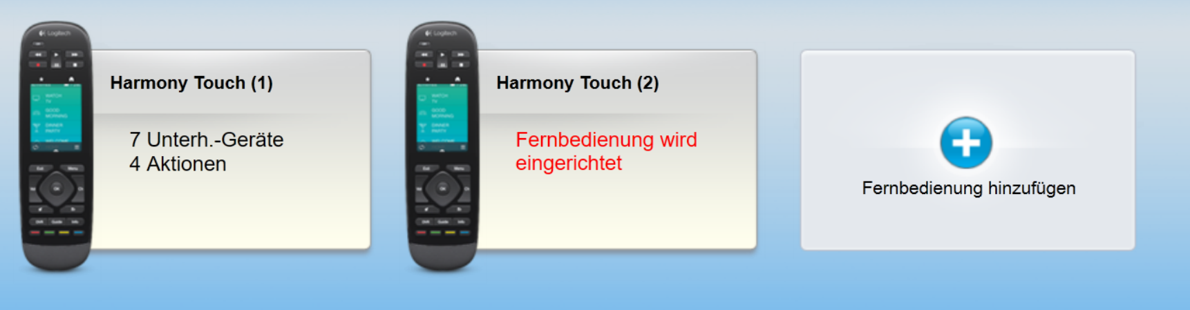

Habe es jetzt erneut zweimal versucht.
Da kommt folgende Fehlermeldung.

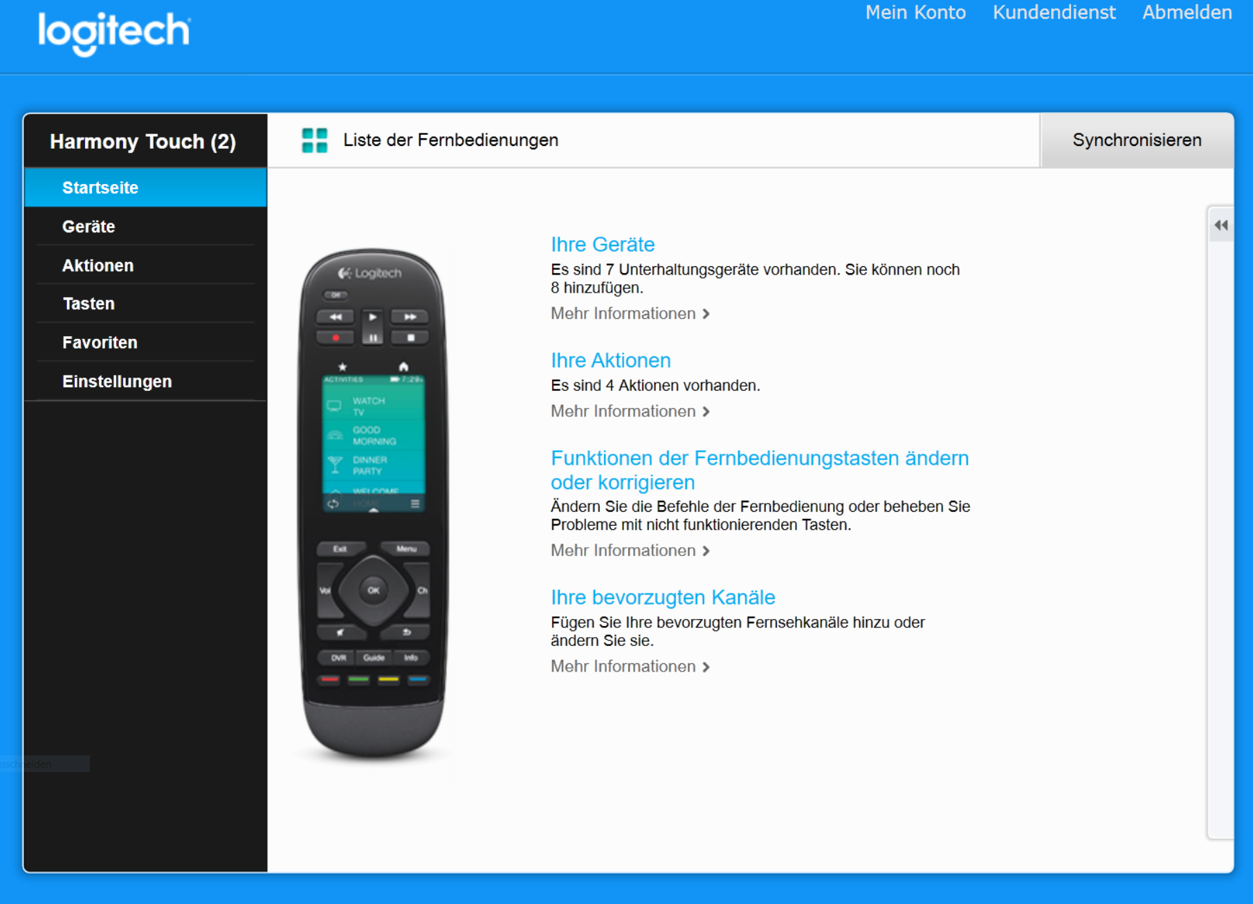

TheWolf hat geschrieben: 5. Oktober 2023 10:04 Häng Deine neue Harmoyn per USB-Kabel an den PC.
Erledigt
TheWolf hat geschrieben: 5. Oktober 2023 10:04 Hier musst Du den USB-Verbindungs-Sound von Windows hören. Hörst Du ihn nicht, hat Deine Harmony einen Defekt und Du bist am Ende.
Habe keinen Ton gehört, ist vermutlich bei mir deaktiviert?
TheWolf hat geschrieben: 5. Oktober 2023 10:04 Starte als MyHarmony und drücke die Tasten ALT und F9 gleichzeitig. Das ALT-F9-Menü erscheint.
Erledigt
TheWolf hat geschrieben: 5. Oktober 2023 10:04 klickst auf Update Firmware.
Erledigt
TheWolf hat geschrieben: 5. Oktober 2023 10:04 Im Folge-Fenster muss nun die Touch erkannt und oben als Text aufgeführt werden.
Richtig.
TheWolf hat geschrieben: 5. Oktober 2023 10:04 Ist das erfolgreich, verlasse dieses Menü, melde Dich im Konto an und klicke dort auf "Fernebdienung wird eimngerichtet".
Erledigt
TheWolf hat geschrieben: 5. Oktober 2023 10:04 Gib uns bitte Screen-Shots oder beschreibe uns zumindest sehr genau, was nun passiert.

Golum hat geschrieben: 6. Oktober 2023 09:25 Harmony4.PNG
Gut.
Und was fehlt Dir jetzt noch?
Oben links steht "Harmony Touch (2)". Also bist Du aktuell in den Einstellungen der neuen Touch.
Aber ... wenn Du unsicher bist, ändere mal die Bezeichnung irgend einer Aktion.
Synchronisiere dann die Touch und schau, auf welcher der beiden Du diese Änderung siehst. Das sollte die neue Harmony sein.
Konkret gesagt:
1. Andere die Bezeichnugn der Aktion "Fernsehen" in "NeuFernsehen".
2. Synchronisiere die Touch (im Konto oben rechts).
3. Schau, ob auf dem Display der neuen Harmony nun "NeuFernsehen" erscheint. Auf der alten Harmony muss weiterhin "Fernsehen" stehen.
Damit ist sichergestellt, dass im Konto unter "Harmony Touch (2)" die neue Harmony geführt wird.
