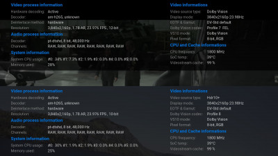

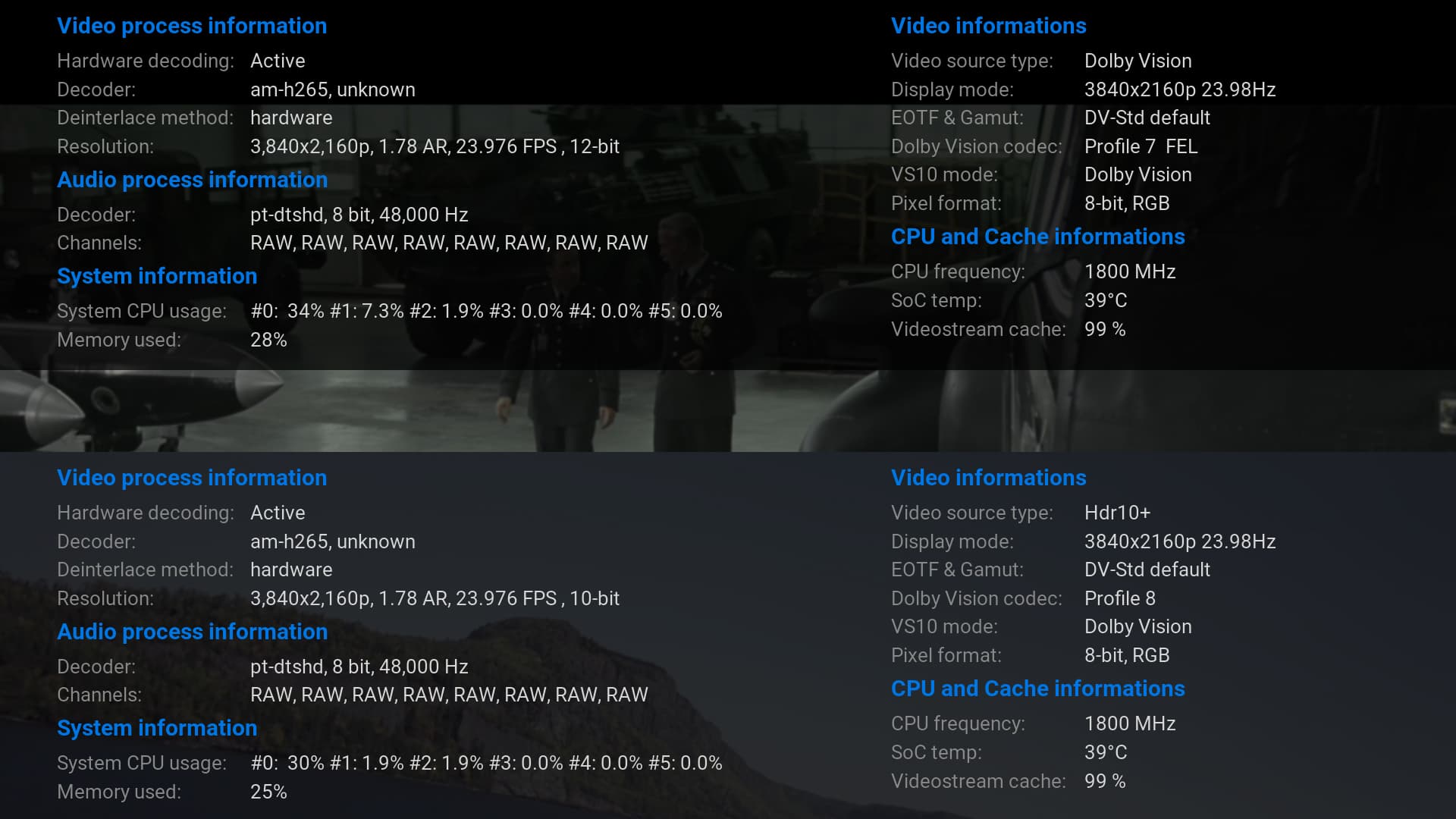

Diese Filminformationen sind Details über DV Profil, Auflösung etc......
Ich habe vorhin per Keymap Editor die "INFO" Taste der Harmony One damit belegt und es ist mir geglückt....es passt nur noch nicht die Auflösung des Skins, weil die beiden XML Dateien sind in 1080 und der Skin selbst in 720. Confluence Super Skin.
