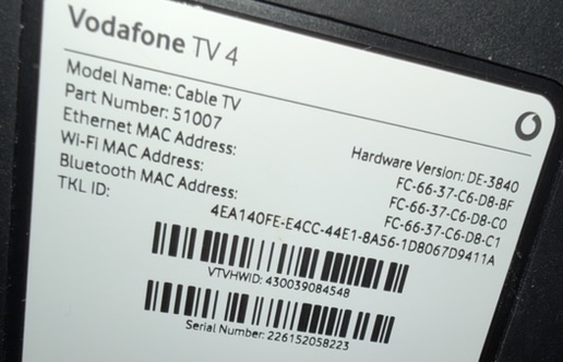

Hallo, hat vielleicht irgendjemand einen Trick auf Lager, wie man den EPG Knopf der originalen Fernbedienung der Vodafone Home Box auf die Elite kriegt, vorzugsweise auf den Guide unten Mitte? Hab diese Box.
mfG, adjustGirl
