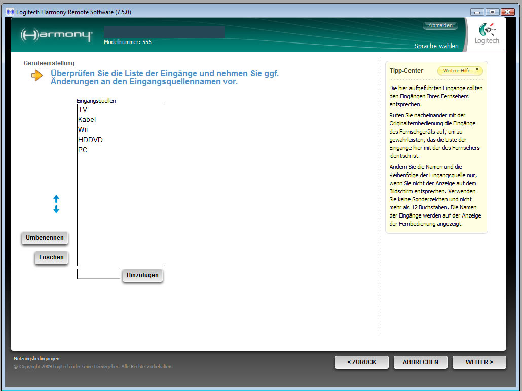

Hello,
hab da nen problem. und zwar mit den eingangskanälen meines Sony KDL 40" FullHD (hab gerade die modellbezeichnung nicht auf dem schirm).
wie anhand des screenshots zu sehen ist, fügt die harmony software kanäle hinzu?!
definiert sind aber nur diejenigen des 2ten screenshots (100% identisch zu denen im fernseher).
TV wird über den eingang "kabel" geguckt (TV ist der interne DVB reciever des fernsehers), dieser ist via scart (AV1) angeschlossen. warum fügt die software nun diese uminösen kanäle hinzu?
kann ich eine eigangswahl auch komplett unterbinden? habs versucht, aber scheinbar werde ich gezwungen bei jeder aktion einen eingang zu definieren.
führe ich die aktion aus, lande ich am ende auf dem 3ten kanal des internen dvb empfängers des TV (bei wahl auf "kabel 3"), nicht auf dem extern dvb tuner.
vielen dank für hilfe!

das kommt von den sprechenden Bezeichnungen deiner Eingänge, diese interpretiert die Software auf eine eigenartige Weise. Speziell bei Kabel geht sie von einer Set-Top-Box aus (wie meistens in den USA vorhanden). Einfach mal umbenennen z.B KA-BBel und schon ist der Spuk vorbei.

na das war ja einfach, vielen dank
