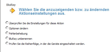

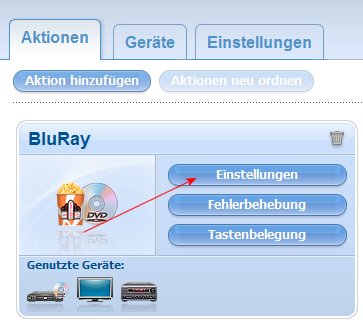

Ändern der Einschalt-Reihenfolge:
- 00-Start.jpg (22.66 KiB) 25932 mal betrachtet

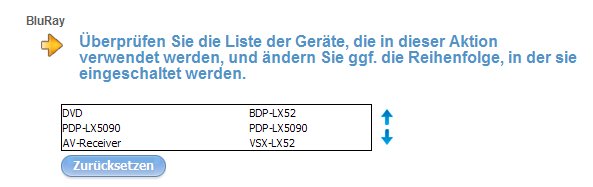

Auswahl: Prüfen Sie die Reihenfolge, in der die Geräte eingeschaltet werden.
1. Gerät markieren (Klick mit der Maus auf das Gerät)
2. Mit den Pfeilen das Gerät an die gewünschte Position schieben
