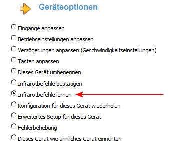

Bereich: Geräte
--> Einstellungen
01-Befehl lernen.jpg (28.07 KiB) 21501 mal betrachtet

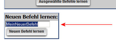

:arrow: Den "neuen" Befehl wie gewohnt unter neuem Namen anlernen (z.B. RawPowerToggle). Welche Taste dabei gedrückt wird, ist egal, da dieser Befehl später noch überschrieben wird.
02-Neuen Befehl lernen.jpg (14.87 KiB) 21501 mal betrachtet

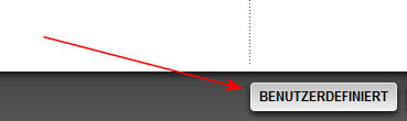

Als nächstes klicken wir ganz unten auf "Benutzerdefiniert"
04-Benutzerfdefiniert anklicken.jpg (6.34 KiB) 21501 mal betrachtet

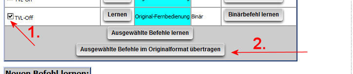

Den neuen Befehl (z.B. RawPowerToggle) nun markieren [1.] (Häkchen davor) und auf Ausgewählten Befehl im Originalformat übertragen klicken [2.] .
Nun startet der eigentliche Lern-Prozess.
:!: Jetzt sollte der neue Befehl aus dem Device-Menü heraus getestet werden. Funktioniert er dort einwandfrei, kann er an den entsprechenden Stellen (Device, Aktivität) eingesetzt werden.
