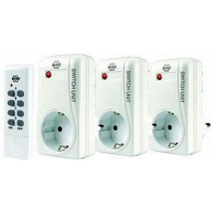

also ich hab hier den Lightmanager Classic und die silbernen Elro Funkstecker vom Baumarkt. Funktioniert perfekt (schalten und dimmen). Sollte auch mit den Conrad-Eiern klappen, hab ich aber nicht getestet. Sind vom System her Intertechno Geräte und haben die zwei Wahlscheiben (glaub das heißt "Hauscode" oder so ähnlich).
Die Sets bestehen entweder aus 3 Dimmern oder 3 Schalter mit einer Fernbedienung. Die Schalter schalten mit On ein und mit Off aus (Überraschung :lol: ). Die Dimmer werden mit Off ein- und ausgeschalten. Mit der On Taste wird die Dimm-Funktion gestartet. Also On drücken, dann fängt die Lampe an zwischen voll und fast aus stufenlos hin und her zu "morphen" bis man die Taste On ein weiteres mal drückt. Dann behält der Dimmer die Dimmstufe auch beim ein und ausschalten bis man die Dimm-Funktion wieder startet. Funktioniert bei mir seit über 2 Jahren zu 100% zuverlässig. Nachteil ist halt, dass man nicht direkt Dimm-Stufen schalten kann. Ist zum Beispiel die Lampe auf ca 50% und man möchte sie etwas dunkler haben, drückt man On und die Lampe geht erst auf 100% und dann wieder runter...dann muss man halt noch den richtigen Moment erwischen für die gewünschte Helligkeit. Ist aber vollkommen praktikabel auch für meine bessere Hälfte :wink:
Die Sets sind auch recht günstig beim Bahr:
3* Dimmer + 1 Fernbedienung: 29,90€
3* Schalter (bis 3500 Watt) + 1 Fernbedienung: 27,90€
Jetzt Achtung, verstehe es wer will:
1* Dimmer: 19,90€ !!!! (gleiches Modell wie im Set)
Hier noch ein Bild von der Fernbedienung und einem Schalter-Stecker (damit man auch die richtigen findet, mit den ganz billigen von Elro hab ich keine Erfahrung):
Gruß aPe

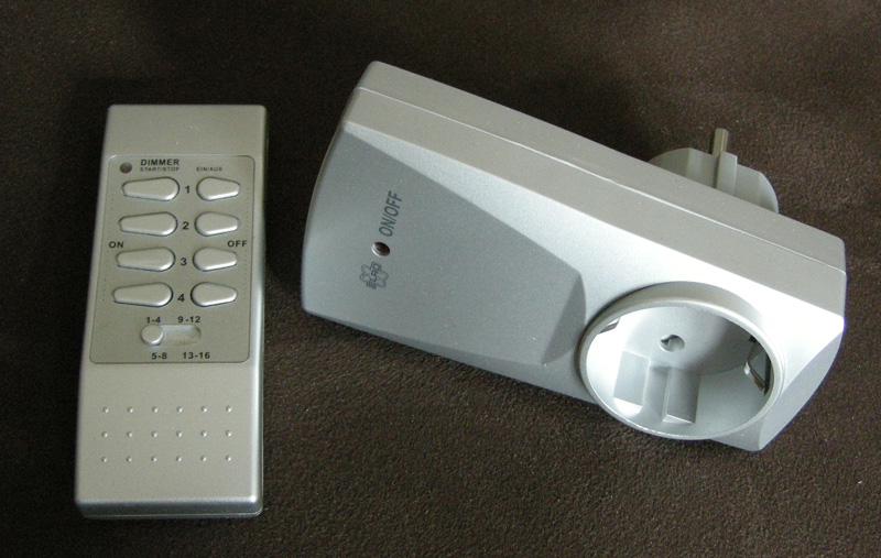

Beiträge: 1866
Re: Intertechno, ELRO oder Conrad-Ei? Was soll ich kaufen...?
Beitrag von padrino »
also meine ELROs sind das "billige" AB440-System. Meiner Meinung sind sie (u.a.) billiger, da sie "nur" bis 1000 Watt zugelassen sind, was meiner Meinung nach für den normalen Bedarf völlig ausreichend sein solle.
Wie sie aussehen, sieht man im Anhang (auch wenn es kein live-bild ist ;)).
Mit denen dimmt man, wie gesagt, indem man die ON-Taste drückt und hällt. Da gibt es keinen "Autodimmer". Hält man die Taste wird so lange hoch und runter gedimmt, bis man "ON" loslässt. Danach kann man sowohl mit der "ON" (kurz drücken) als auch der "OFF"-Taste die Lampe direkt auf den eingestellten (gedimmten) Wert schalten.
War die Dose beim loslassen von "ON" am hochdimmen, so wird sie beim nächsten mal "ON"-halten runterdimmen.
Das ist vom Prinzip her, finde ich, ganz nett. So kann man schön, zumindest von Hand, langsam dimmen. Das wirkt cool. 8)
Lieder klappt es eben so mit dem automatisch nicht nicht.
