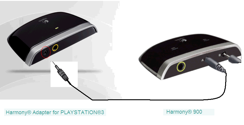

ich möchte meinen Harmony PS3 Adapter mit meinem H900 Blaster wie auf dem Bild zu sehen verbinden.
Meine Frage weiß jemand wo ich das benötigte Kabel dafür herbekomme?
Ich denke es ist ein 2,5mm Klinke Mono-Verbindungskabel (Patchkabel ?)
Ich werde einfach nirgends fündig... :(
Würde auch Ein Stereo Kabel funktionieren?

Du brauchst einen Kabel von 2.5 nach 3.5 (male nach male)
Ist in jeder gute Elektronik Laden zu kaufen.

Das Kabel + der Adapter sind aber STEREO, ich dachte die Buchsen sind für MONO gemacht...

nein, geht nicht. Die Buchse im PS/3-Adapter ist dazu da um Befehle in den Adapter rein zu kriegen. Die Peitschen sind dazu da um Befehle auszusenden.

Ich meine aber genau diesen IR/RF Extender für meine 895, geht der auch mit einem 2,5mm male/male Kabel zum PS3 Adapter und alles im Schrank?

ja sollte gehen. Aber Du mußt Mono-Kabel verwenden.

kuyer hat geschrieben:Du brauchst einen Kabel von 2.5 nach 3.5 (male nach male)
Also entweder bin ich blind oder die Info stimmt nicht so ganz.
Für mich sind die Buchsen gleich groß, sprich auf beiden Seiten 2,5mm ?!
(H900 Blaster A <-> PS3 Adapter)
Kann das jmd. bestätigen?

Ja, ist korrekt. Für den neuen H900 Blaser gilt im Zusammenspiel mit der PS3-Erweiterung: 2x 2,5 mm mono.
