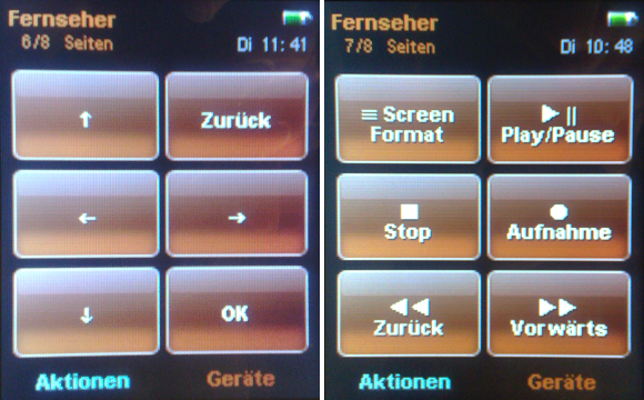

es ist ja bekannt, dass es keine Tastensymbole gibt (außer sehr spezielle, wie z.B. für die Farbtasten am TV). Aber eine Kleinigkeit geht ja doch, wenn man ausnützt, dass (zumindest die ONE) Unicode-Characters unterstützt.
Es ist wirklich nicht sehr aufregend, ich möchte aber meine kleine Spielerei trotzdem mit euch teilen, vielleicht gefällt's ja jemandem:
Unicode-Zeichen auf der Harmony ONE
[/i]
Das ist sehr einfach gemacht: Das Windows-Tool "Zeichentabelle" starten, Schriftart "Arial" und Zeichensatz "Unicode" auswählen (andere hab ich nicht versucht), passendes Zeichen aussuchen und mittels Copy/Paste (oder Drag and Drop) in die Tastenbeschrifung der Harmony-Software einfügen. Es funktioniert natürlich mit den Softkeys sowohl bei Geräten als auch bei Aktionen.
Mit dem Layout muss man sich durch einfügen von Leerzeichen etwas spielen (z.B. zwischen ? und Stop im rechten Bild), oder man lässt den Text ganz weg (siehe Cursor-Tasten im linken Bild).
Ach ja: dieses Forum unterstützt ja auch Unicode :wink: ... hier ein paar Zeichen, die Du mittels Copy/Paste direkt aus dieser Webseite für Tastenbeschriftungen verwenden kannst:

Einfach das Zeichen mit Strg-C kopieren und mit Strg-V einfügen in die Tastenbeschriftung. Drag-and-Drop geht auch. Ist ja auch nichts anderes als ein "Buchstabe", nur halt einer, den Du nicht auf Deiner Tastatur hast.

Sehr cool...kann jemand eine Aussage treffen, welche Harmonys Unicode unterstützen?
Werde es am Wochenende mal mit meiner 885 probieren!

michor hat geschrieben:...kann jemand eine Aussage treffen, welche Harmonys Unicode unterstützen?
habe ich vor längerer Zeit mal bei der 885 probiert. Hat die Software aber nicht genommen.

Habe es hier mal eben mit meiner H550 und H700 probiert (einfach mal mit "?").
Haben beide geschluckt!
Software ist die 7.6.0.

insasse hat geschrieben:habe ich vor längerer Zeit mal bei der 885 probiert. Hat die Software aber nicht genommen.
Ich habe es jetzt probiert. Funktioniert bei der 885. Sehr gute Idee.
