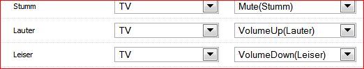

insasse
Beiträge: 652
1. Harmony: 885
2. Harmony: 785
Wohnort: Berlin
Wohnort: Berlin
1. Harmony: 885
2. Harmony: 785
Re: Zyxel DMA-2500 und Harmony 555
Beitrag von insasse »
Vorne Gerät auswählen, dann erscheinen die Felder für die Tastenauswahl.
So sieht das, in der entsprechenden Aktion "Tastenbelegung" wählen, aus, vorne Gerät aussuchen und hinten den Befehl :

Beitrag von Mikle_01 »
insasse hat geschrieben:So sieht das, in der entsprechenden Aktion "Tastenbelegung" wählen, aus, vorne Gerät aussuchen und hinten den Befehl :
Ach das meist Du meinst Du mit "vorne Gerät aussuchen"...bei mir ist alles leer :? Werde ich heute Abend testen und korrigieren.
