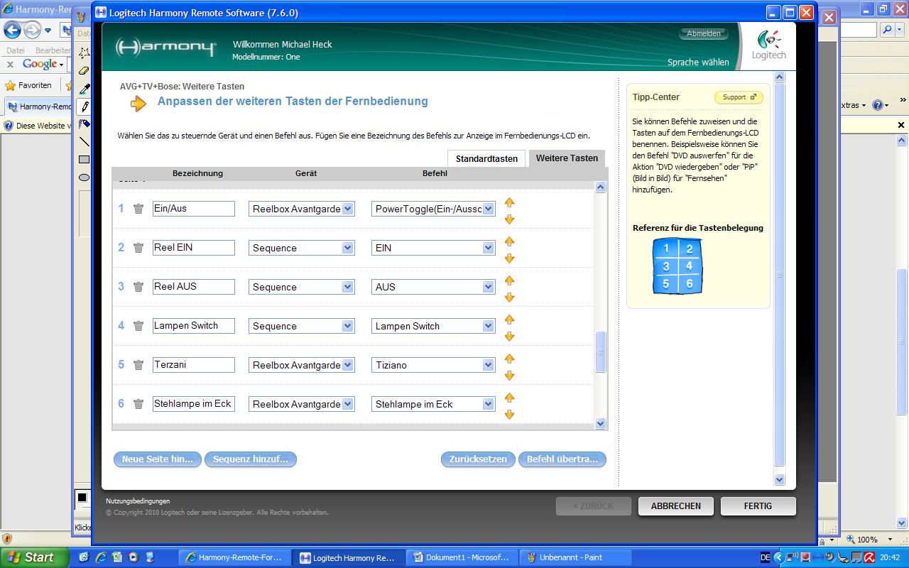

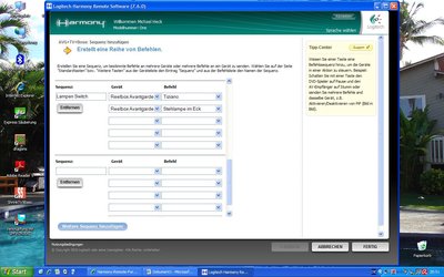

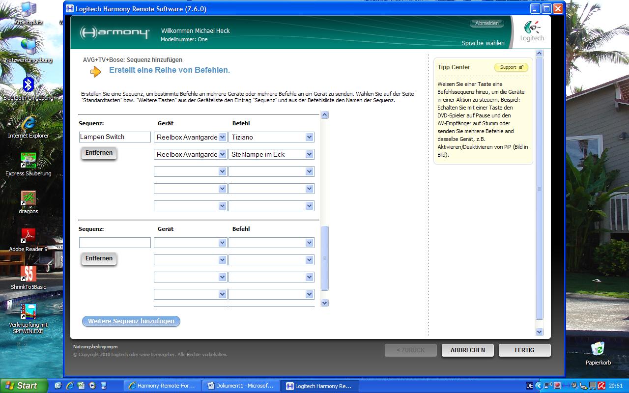

Ich weiss zwar nicht, was Du da sehen kannst, aber hier..
Screenshot Sequence
Screenshot Sequence
Screenshot Weitere Tasten
Gruss Mike
