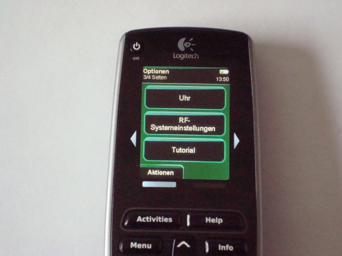

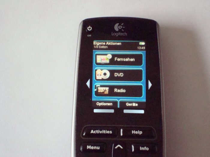

Als erstes rufen wir die Optionen auf:
Tip: Dies geht auch, wenn eine Aktion schon läuft. Dann lediglich die Taste Activities drücken.

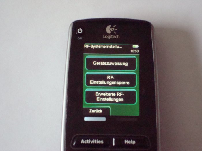

Nun wählen wir RF-Systemeinstellungen:

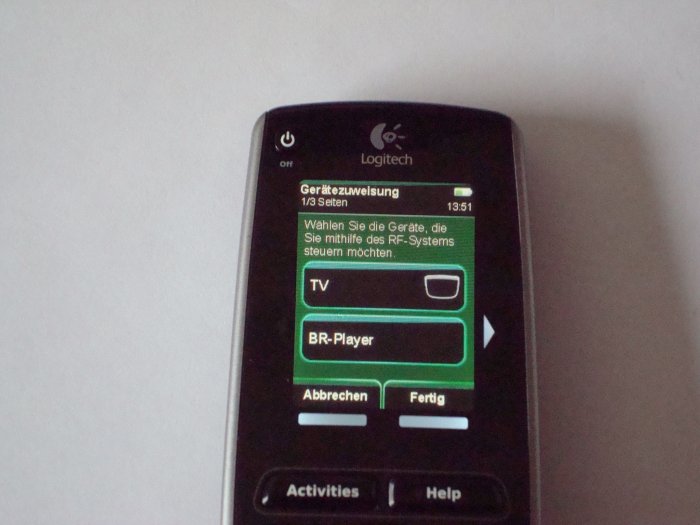

Danach dann zuerst einmal Gerätezuweisungen, damit die Harmony überhaupt weiß, welches Gerät über den Blaster/Mini-Blaster gesteuert werden soll:
Jetzt wählen wir das Gerät aus, welches zukünftig über den Blaster gesteuert werden soll:
Nach erfolgter Auswahl bekommt das Gerät das Blaster-Symbol:
Es können hier natürlich auch gleich mehrere Geräte ausgewählt werden.

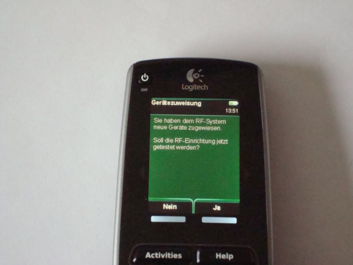

Zum Abschluss noch auf Fertig tippen und die Geräte-Zuweisung ist fertig.

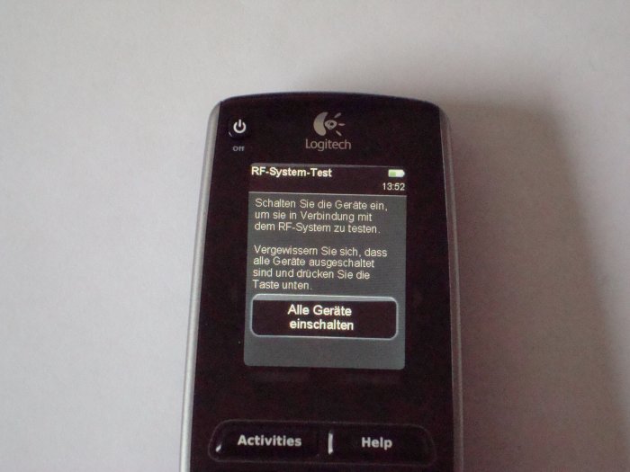

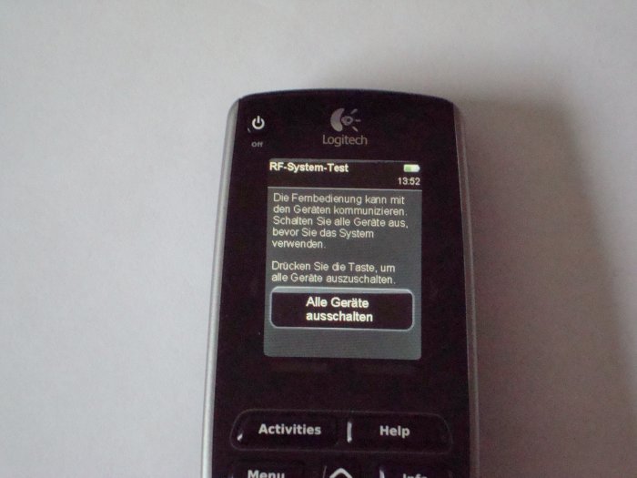

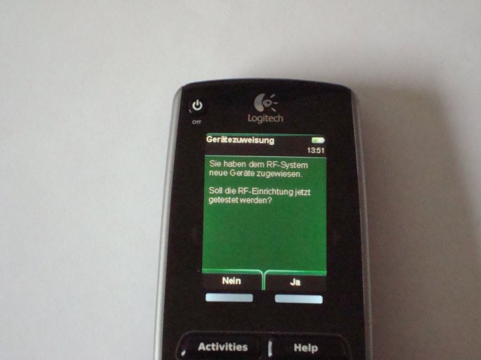

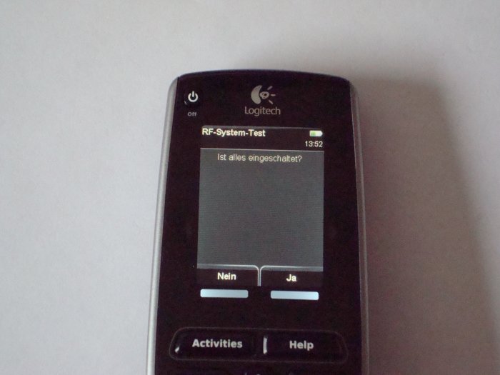

Nun will die Harmony diese Zuweisung testen, was wir mit Ja bestätigen:

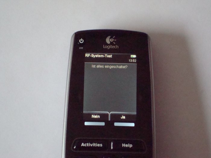

Zuerst werden alle Geräte von der Harmony eingeschaltet:
Erst wenn alle Geräte laufen, bestätigen wird dieses Bild mit Ja

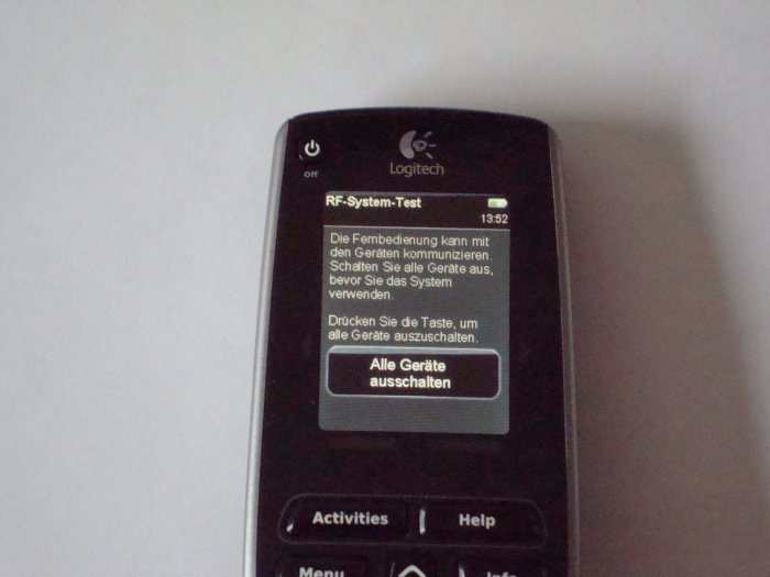

Danach schaltet die Harmony alle Geräte wieder aus:

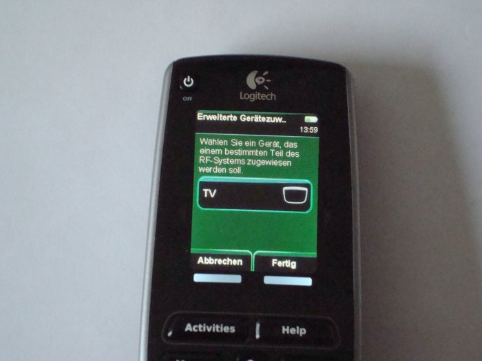

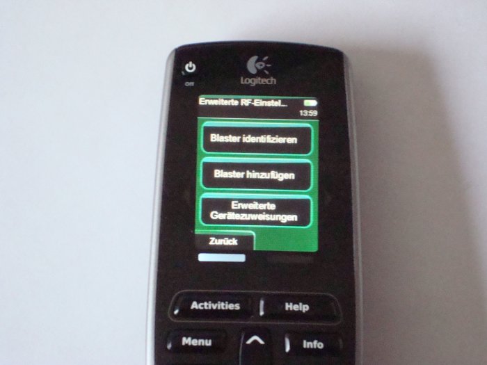

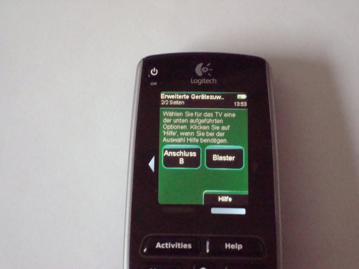

Nun gehen wir in die Erweiterte Gerätezuweisung:
Hier sehen wir unser zuvor ausgewähltes Gerät und wählen es aus:

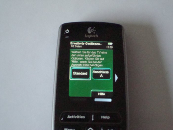

Im folgenden Bild können wir aussuchen, wie das Gerät zukünftig angesteuert werden soll:
- Standard: Das Gerät empfängt die Befehle sowohl vom Blaster, als auch von beiden Mini-Blastern
- Anschluss A: Das Gerät empfängt Befehle nur über den Mini-Blaster A
- Anschluss B: Das Gerät empfängt Befehle nur über den Mini-Blaster B
- Blaster: Das Gerät empfängt Befehle nur über den Blaster
Wir wählen nun also die Option aus, die wir zukünftig verwenden wollen.

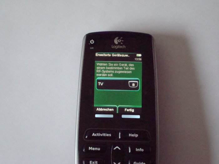

Am Ende sehen wir, dass das Gerät nun dem Mini-Blaster B zugeordnet ist:
Zum Abschluss noch auf Fertig tippen und die Zuweisung ist fertig.
