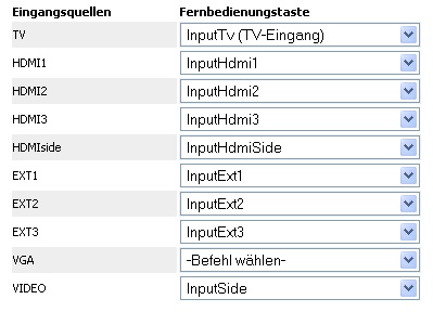

Alles klar. Probier ich dann gleich mal so. Andere Frage noch zu den Eingängen. Die Original-FB hat nur eine InputNext-Taste. Da ich aber über die Devices die einzelnen Eingänge finde (die soweit auch funktionieren bei Direktanwahl über die Devices), habe ich Modus zwei zur Eingangswechselwahl ausgewählt.
Nun steht in den FAQs, dass diese Liste 100% mit der Original-Logik am TV übereinstimmen muss und man nicht vorhandene Eingänge hinzufügen bzw. überflüssige Eingänge löschen muss. Ich hab ein Bild aus der Logitech-Software angefügt, in dem man sehen sollte, welcher Befehl zu welchem Eingangskanal gehört. Leider finde ich aber keinen eigenen Befehl für den Eingang "VGA". Ich wüsste nicht, welcher das wäre. Anlernen kann ich ihn auch nicht, weil die Original-FB diese Taste gar nicht hat. Oder würde das Anlernen funktionieren, wenn ich einfach auf der Original FB "InputNext" drücke während am TV "EXT3" angewählt ist? Dann würde er ja auf den Kanal "VGA" wechseln. Alternativ könnte ich diesen VGA-Eingang auch aus der Software löschen, da ich ihn nicht verwende (am TV würde er aber bleiben und somit wäre die o. g. 100%ige Übereinstimmung nicht einzuhalten).
Danke, Gruß
Max

hast du denn im Devicemodus, wo diese Befehle im Display liegen, diese auch mal ausprobiert ob sie funktioineren?

ja, diejenigen, die man direkt anwählen kann, funktionieren. Außer VGA und Video (da dachte ich vorher an InputSide) nur über die "InputNext"-Taste.
Wenn ich eine Aktion einrichten möchte namens "Videotext" und da möchte, dass er vorher auf Channel 1 wechselt und erst dann den Videotext aktiviert, müsste ich die Reihenfolge ändern. Da steht aber am rechten Rand im Rahmen der Aktionseinstellung "n.v". für nicht verfügbar.
Max
