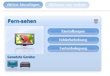

Um Bevorzugte Kanäle anzulegen, gehen wir bei der betreffenen Aktion auf Einstellungenen ...
01-Aktion wählen-Einstellungen.jpg (18.68 KiB) 53845 mal betrachtet

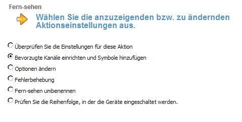

... und wählen hier den Punkt Bevorzugte Kanäle einrichten.

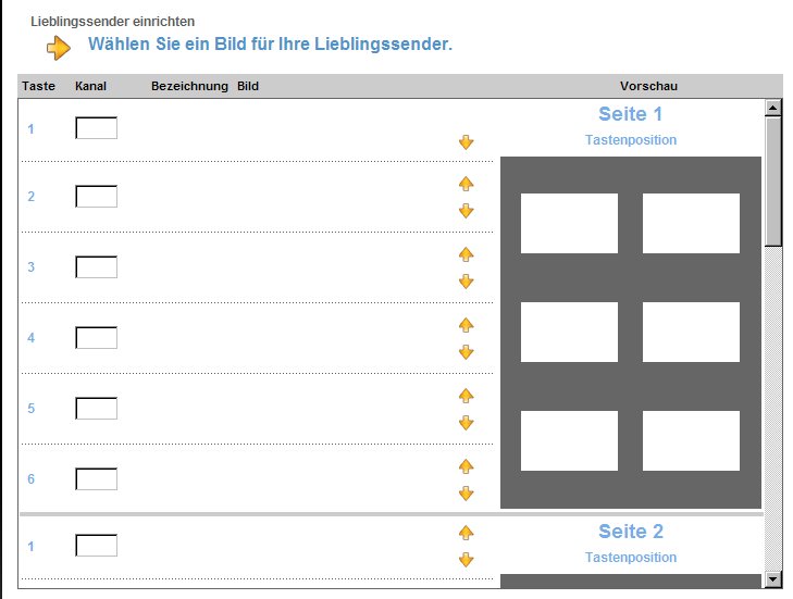

Im nächsten Bild sehen wir die erste leere Seite der Bevorzugte Kanäle.

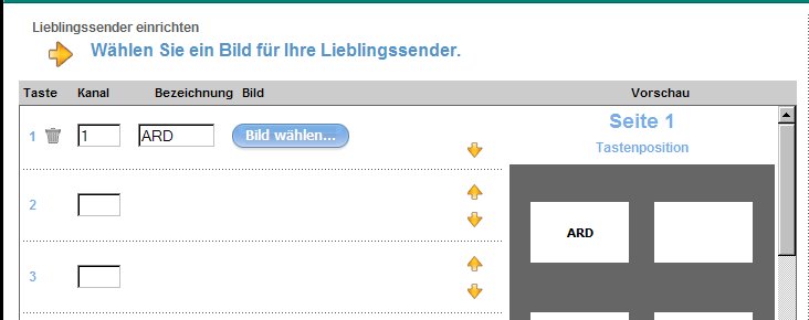

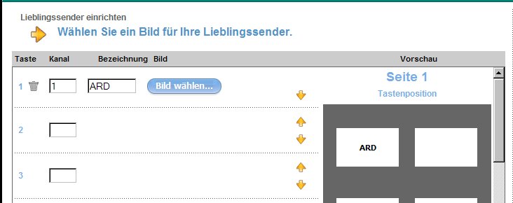

Als erstes geben wir den gewünschten Kanal des Senders ein. Hier ist der Kanal des Gerätes gemeint, das letzendlich die Sender auswählt.

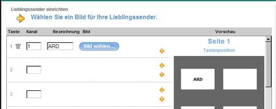

Um im Display später auch sehen zu können, welcher Sender hier liegt, geben wir den Sender-Namen (z.B. ARD) ein. Dieser Name wird sofort in der Vorschau rechts angezeigt.
In diesem Beispiel werden die Sender direkt, also ohne ein zusätzliches Kanal-Eingabe-Fenster angewählt.

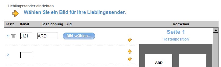

Und so muss die Kanal-Angabe aussehen, wenn mit dem Punkt-Befehl (siehe oben) zuerst das Kanal-Eingabe-Fenster geöffnet werden muss.

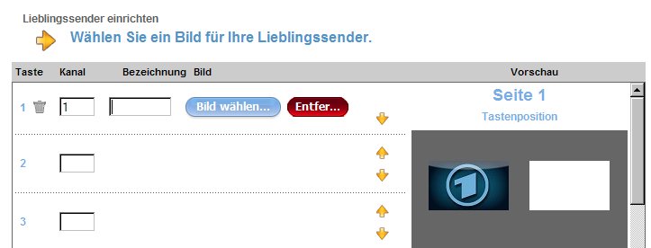

Haben wir ein Logo für den Sender, können wir dieses anstelle des normalen Textes einbinden und anzeigen lassen.
Die Sender-Logo's müssen bestimmte Anforderungen erfüllen und auf unserer lokalen Festplatte liegen:

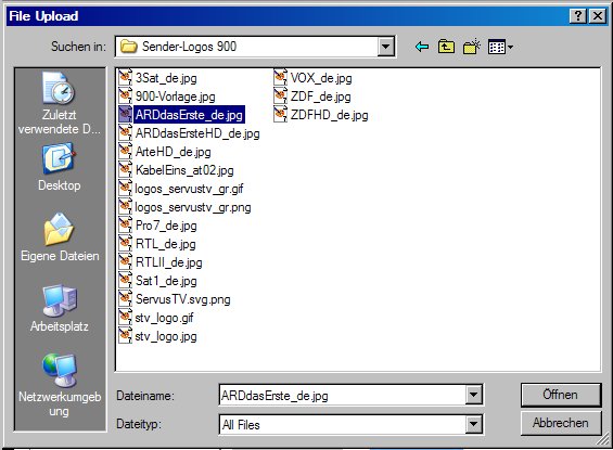

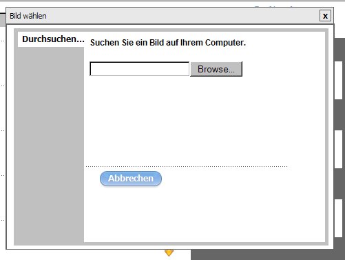

Um ein Bild auszuwählen, klicken wir auf Bild wählen wodurch ein neues Fenster erscheint.
Wir klicken vier auf Browse:
Wir navigieren nun zu dem Ordner, in dem sich die Logo's befinden, wählen das gewünschte Logo aus und klicken auf Öffnen:

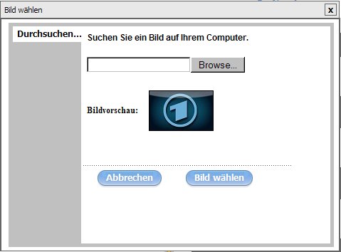

In der Vorschau sehen wir das gewählte Logo und -sofern es das richtige Logo ist- klicken wir auf Bild wählen. Ist es das falsche Logo, einfach wieder auf Browse klicken.
Danach gelangen wir wieder zu der ersten Seite und sehen, wie dieses Sender-Logo später auf dem Display erscheinen wird.
Bedenkt bitte, den Text des Senders zu löschen, den der würde sonst zusätzlich im Logo erscheinen, was bei hellen Logo's störend wirkt.
