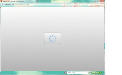

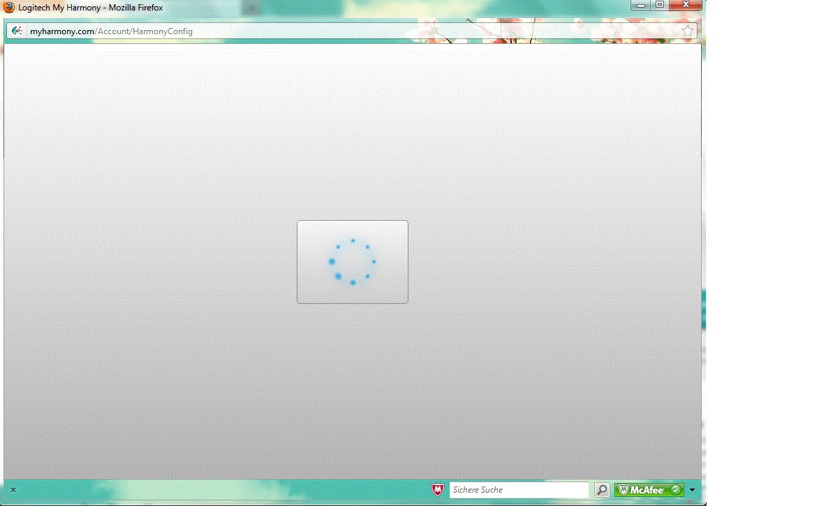

Ich bin am verzweifeln:(
Habe die H300 gekauft und will sie einrichten.
Ich kann auf der Internetseite aber nur auf 'Ich habe bereits ein Konto' (hab gedacht es liegt an meiner Internetverbindung, deswegen hab ich mich schon mit mehreren Mail-Adressen angemeldet) klicken und dann "lädt" die Seite und es passiert nichts mehr. Silverlight hab ich schon neu installiert.
An was kanns denn noch liegen? Fernsehr schaun ohne Fernbedienung is echt doof!
So sieht das dann aus.
