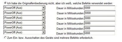

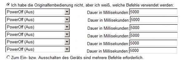

da fällt mir ein, die Duration könnte da doch helfen. :ja:
Und zwar, wenn Du einen Pana-TV mit getrennten Power-Befehlen nimmst und im Ausschalt-Zweig diesen Befehl mehrfach einsetzt (Auswahl: Zum Ein- bzw. Ausschalten des Gerätes sind mehrere Befehle erforderlich)
Danach dann den Support bittest, die Duration für jeden dieser Befehle freizuschalten, müsste das Ganze dann so aussehen:
