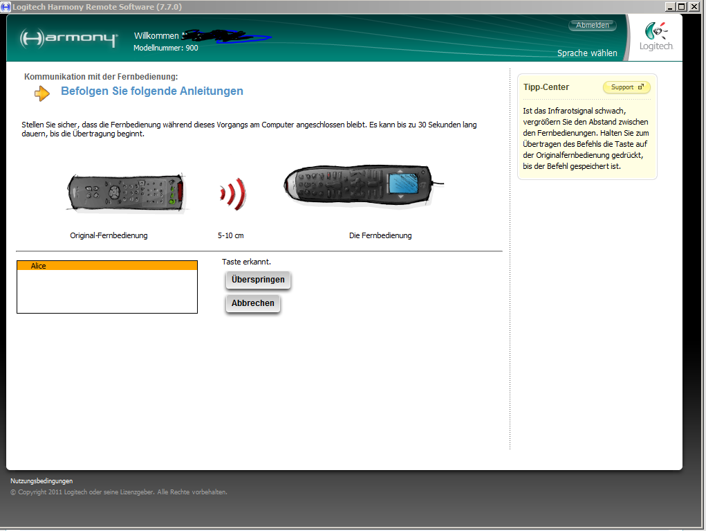

von einer OriginalFB möchte ich ein paar Befehle übertragen, die in der Database fehlen.
Klappt alles bis zu angehängtem Bildschirm.
Nach Druck auf der Original FB erscheint "Taste erkannt".
Schön und jetzt ?
Habs schon 2x probiert, jeweils mehrere Minuten gewartet, passiert nix!
Was ist das für ein Bildschirm?? Kein Weiter nix ... Überpringen (was überhaupt) und Abbrechen will ich nicht. bzw. wenn ichs mache geht er raus und wieder in das Menu mit der Liste aller Befehle ...
Harmony ist per USB dran.
Was soll ich drücken?

cervantes hat geschrieben: Schön und jetzt ?
Jetzt sollte die Software zurück in den Auswahl-Bildschirm der Befehle wechseln.

hmm ok, dachte schon ich muss Überspringen drücken ...
Also bei mir springt sie nicht, der Screen die ganze Zeit und ich kann die Knöpfe aber drücken (also kein Freeze der SW) ... strange :/

Re: Befehl Anlernen - was soll man drücken?
Wirklich seltsam.
Hast Du mal 'nen anderen Befehls-Namen als "Alice" versucht?
Ansonsten fällt mir nur ein:
Software komplett schließen (am Besten PC neu booten) und alles nochmal gaaanz langsam von vorn.

Das Problem kenne ich. Bei mir hat sich das allerdings nach dem einen oder anderen erneuten Versuch erledigt gehabt, daher kann ich mich mit den Tipps nur TheWolf anschließen.

Nach mehreren Versuchen und Tests: Bei manchen Befehlen klappt es auch.
Bei vielen aber nicht, auch bei versch. Fernbedienungen, rebbot hilft nichts, an versch. Tagen selbes Verhalten.
Anscheinend speichert er es aber trotzdem: nach ner Min ca. drück ich einfach Überspringen, dann erscheint nen graues X neben dem Namen, dann Abbrechen.
Dann bin ich in der Übersicht und da steht nun trotzdem in der Befehlszelle das blau hinterlegte mit der info aus Original FB oder was da steht (habs grad ned im Kopf).
Und scheint auch zu gehen.
Wohl nen dicker SW Bug, kann man nix machen.
wenn Du magst, versuch mal, einen Befehl binär anzulernen.
Evtl. sucht die Software beim "normalen" Anlernen erst in der Datenbank nach einem "passenden" Befehl und das kann dann dauern.
