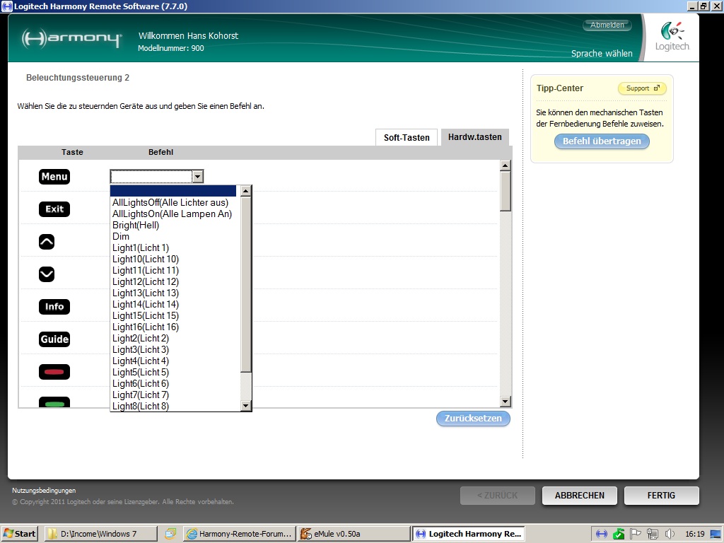

Tobsi1989 hat geschrieben: ich habe das jetzt mal ausprobiert die Geräte so einzubinden. Leider fehlen die Befehle Light 1 - Light 9 immernoch...
... dann hast Du immernoch etwas neim Anlegen des Gerätes falsch gemacht.
Nochmal: Das Gerät nennt sich AM12G ohne Leerzeichen, ohne Bindestriche und sonstigem.
So sehen die Befehle des AM12G aus, wenn ich ihn bei mir einbinde:
