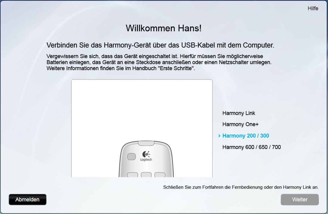

Wie auch immer, nach der Anmeldung in Deinem Konto muss dieses Auswahl-Bild einmalig erscheinen:
Erst wenn Du die 300 per USB angeschlossen hast, geht's "Weiter".

Das Bild bekomme ich nach der Anmeldung. H300 über USB angeschlossen trotzdem bleibt der Button "weiter" inaktiv

timy69 hat geschrieben:Das Bild bekomme ich nach der Anmeldung. H300 über USB angeschlossen trotzdem bleibt der Button "weiter" inaktiv

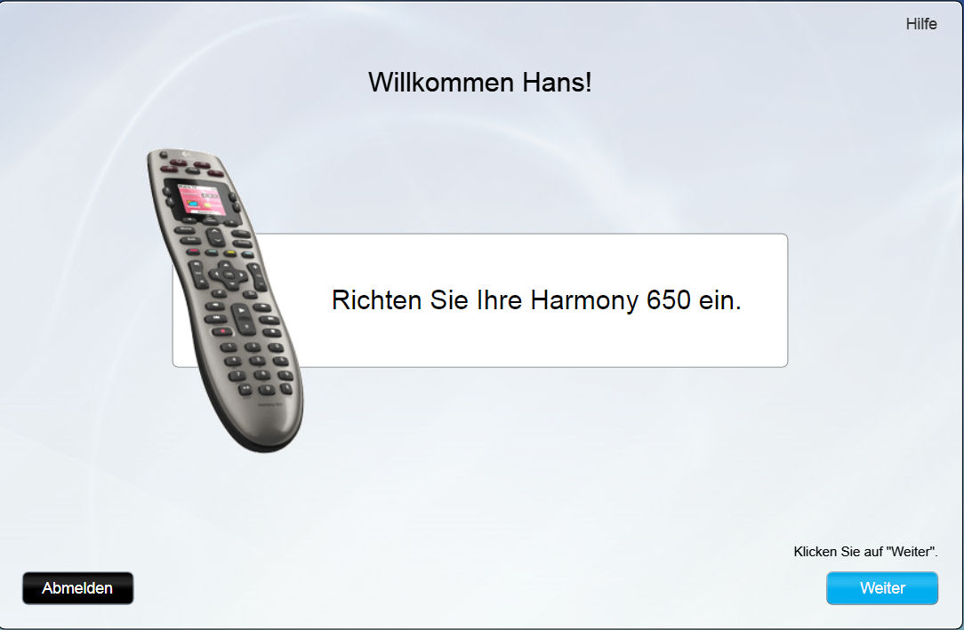

Die Software erkennt die angeschlossene Harmony selbstständig und wechselt nach erfolgreicher Erkennung auf dieses Bild:
Wenn das bei Dir nicht passiert, dann
a) weil die 300 schonmal vor Software-Start angeschlossen war und der USB-Treiber dafür installiert wurde (der Treiber muss dann wieder deinstalliert werden)
oder
b) weil ein Problem mit dem USB-Port und/oder dem USB-Kabel vorliegt. Nimm mal einen anderen USB-Port und auch ein anderes USB-Kabel.
