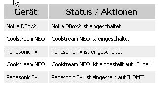

Ich habe mir eine Harmony 650 angeschafft, um meine Geräte zu steuern. Die Einzelsteuerung der Geräte funktioniert super, leider komm ich mit der Programmierung der Aktion "Fern-sehen" überhaupt nicht klar. Vielleicht könnte mir jemand helfen.
Was ich habe:
- Eine Nokia DBox als Master an einer M/S-Steckdosenleiste, die die Stromzufuhr der restlichen Geräte steuert.
- Eine Coolstream NEO als Slave, die nach Stromzuführ automatisch hochfährt.
- Ein Panasonic TV TH-42PV500E als Slave, der nach Stromzufuhr erstmal in den Standby geht.
Ich bräuchte daher für die Aktion "Fern-sehen" folgenden Ablauf:
- DBox einschalten
- NEO einschalten (eigentlich unnötig)
- TV einschalten
- TV-Eingang auf HDMI
Ich meine alles richtig eingestellt zu haben (Einschaltreihenfolge, verschiedende Verzögerungen), aber es funktioniert nicht.
Was passiert bei "Fern-sehen":
- erstmal ca. 15s überhaupt nichts.
- dann geht die DBox an, die NEO bootet, der Fernseher geht auf Standby.
- das wars
Über die Hilfe-Taste lässt sich der Fernseher nachträglich einschalten.
Besonders die lange Pause am Anfang ist mir ein Rätsel. Mit div. Einschaltverzögerungen (langes Drücken von "Help" bei der Harmony 650) hab ich schon experimentiert, es bringt aber alle nichts.
Einen ähnlichen Ablauf bräuchte ich beim Ausschalten auch:
- Fernseher aus
- NEO aus (startet Shutdown)
- Pause bis NEO unten
- DBox aus (startet Shutdown), danach geht M/S-Leiste off
Wie man das programmiert, dazu habe ich noch garnichts gefunden. Geht das überhaupt?
Hat vielleicht jemand einige Tipps für mich.

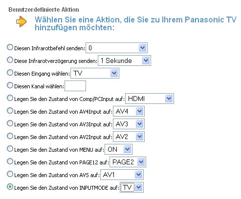

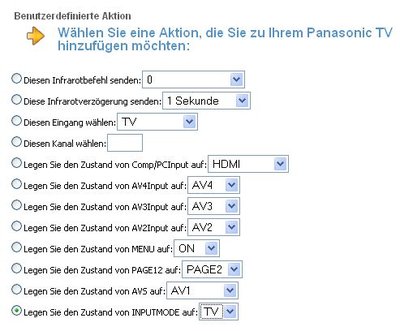

Bei meinem Fernseher erfolgt die Eingangswahl über die 4 bunten Tasten wobei die Tasten mehrfach belegt sind.
AV1 AV2/S AV3/S >>
<< AV4/S C/PC/HDMI <leer>
Ich verstehe nicht, wie es damit eine programmiere FB überhaupt schaffen kann, einen bestimmten Eingang zu wählen, wenn sie die Ausgangslage nicht kennt.

bei dieser Art der Eingangswahl ist eine Menge Handarbeit notwendig: http://www.harmony-remote-forum.de/view ... f=52&t=940

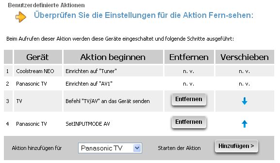

Ich hab es jetzt irgendwie hinbekommen, aber die Lösung entbehrt jeder Logik.
Nach nochmaliger Umschaltung auf TV und wieder zurück steht er auf HDMI

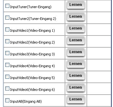

Da gibt es einige Befehle, aber die sind recht unverbindlich und wo wende ich sie an? Bei den Aktionen ist es sprechender, aber mir ist nicht ganz klar, was jeweils die Ausgangslage ist. Irgendwie scheint das aufeinander aufzubauen und nicht alleine zu gelten Beispielsweise führt die Umschaltung auf HDMI allein meist zu AV3S, in Kombination mit PAGE12=PAGE2 woanders hin, aber alles nicht auf HDMI. Ganz schön kompliziert das Ganze.

Re: Programmierung Aktion "Fern-sehen"
machs dir doch einfacher.
Gehe ins device TV, da liegen die Eingangswahlbefehle alle im Display
Probiere sie aus, und notiere dir welcher Befehl was macht
