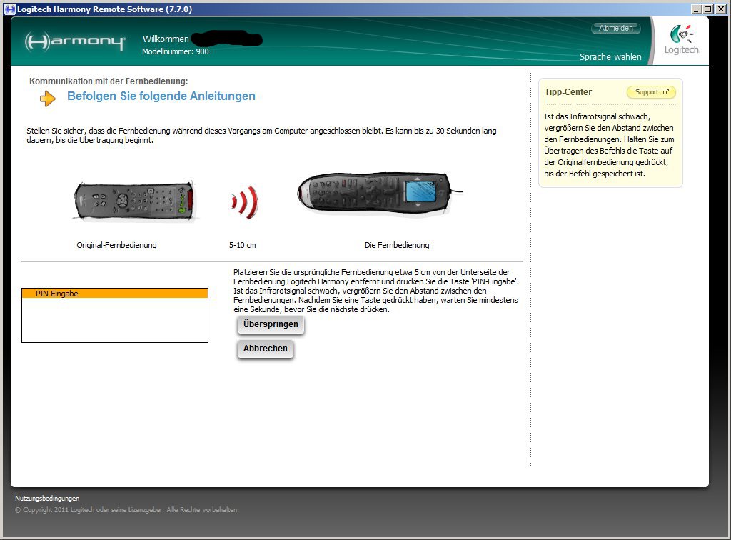

Ich habe mal einen Screenshot angehängt. Wenn es so aussieht fange ich an und bin fertig bevor der Text "Taste erkannt" erscheint.

Als Erstes würde ich den Namen aus dem Screenshot entfernen.
So sieht es bei mir auch aus. Das "Taste erkannt" kommt bei mir auch nach Beendigung der Eingabe oder wenn es zu lange dauert (soll nicht mehr als 1 Sekunde Zeit sein).
Nach Anleitung bist Du schon vorgegangen, den Befehl vorher einmal angelernt und befindest Dich im Modus "benutzerdefiniert"?
