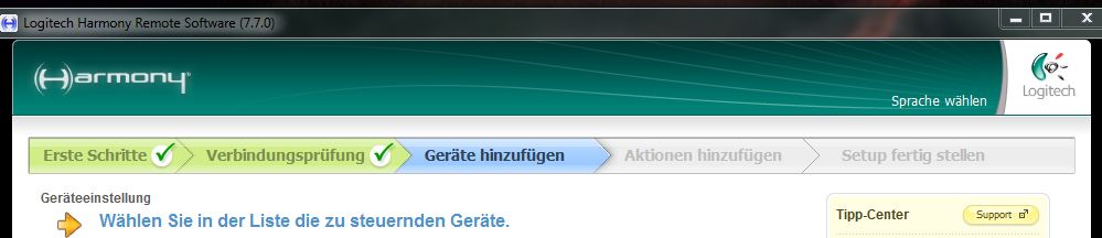

Ich bin am verzweifeln oder einfach zu blöd, aber bei mir schaut das so aus wenn ich die Soft starte. Ich sehe einfach keine Buttons. :wall: :wall: :wall:
Re: PC erkennt Harmony 700 nicht mehr
warum willst du jetzt eine neue W aufspielen bevor du das Setup abgechlossen hast, also zumindest Geräte hinzugefügt.
Dann kriegst du oben rechts auch Buttons

maniman hat geschrieben:Ich bin am verzweifeln oder einfach zu blöd, aber bei mir schaut das so aus wenn ich die Soft starte. Ich sehe einfach keine Buttons. :wall: :wall: :wall:
Mal 'ne Gegenfrage dazu:
Wenn Du irgend eine Software-Installation machst, suchst Du dann auch schon während der Installation nach den Einstellungen für die Software oder doch eher nachdem die Installation komplett abgeschlossen ist?

Es ist so, eigentlich ist die FB fertig eingerichtet, nur habe ich halt die englische Menüsprache erwischt und der Sat-Receiver macht manchmal Probleme beim Einschalten. Ich hab dan gelesen, das man durch neuaufspielen der Firmware die gesamte Einrichtung inkl. der Menüsprache neu machen kann. Den Receiver kann ich ja auch löschen und neu aufspielen, aber ich würde halt gerne die Menüsprache auch ändern, ist zwar nur ein Schönheitsfehler aber ich WILL halt. Ich habe mich nur gewundert, das es mit der Beschreibung von Logitech nicht funkt. Die 1. Einrichtung der FB habe ich mit der alten Soft gemacht. Die 7.7 habe ich dann später installiert und mich dort mit einem neunen Nutzer angemeldet, jetzt springt die Soft immer in den Einrichtungsmodus wie am Bild zu sehen, scheinbar ist es doch so, das ich die FB "fertig" einrichten muss um aus diesem Modus zu kommen. Ist zwar komisch, aber was soll man machen. Ich werde das heute am Abend mal versuchen und dann bin ich hoffentlich schlauer.

maniman hat geschrieben:Es ist so, eigentlich ist die FB fertig eingerichtet....
Aber "nur" unter myharmony.com und nicht mit der PC-Software.
Die benutzt einen anderen Server und der "kennt" Deine Harmony noch nicht.
maniman hat geschrieben:Die 7.7 habe ich dann später installiert und mich dort mit einem neunen Nutzer angemeldet, jetzt springt die Soft immer in den Einrichtungsmodus wie am Bild zu sehen, scheinbar ist es doch so, das ich die FB "fertig" einrichten muss um aus diesem Modus zu kommen. Ist zwar komisch, aber was soll man machen.
Gar nicht "komisch" (siehe oben).
Und ... wie bei der Erstinstallation über die PC-Software genau vorzugehen ist, steht auch hier:
Bild Harmony FAQ | Anleitung: Harmony-Konfiguration
