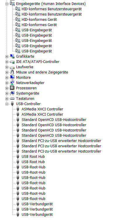

Die H900 hat/braucht nämlich keinen eigenen USB-Treiber sondern läuft mit den Windows-Standard-USB-Treibern.
So sieht der Geräte-Manager vor und nach dem Anhängen der H900 aus:
