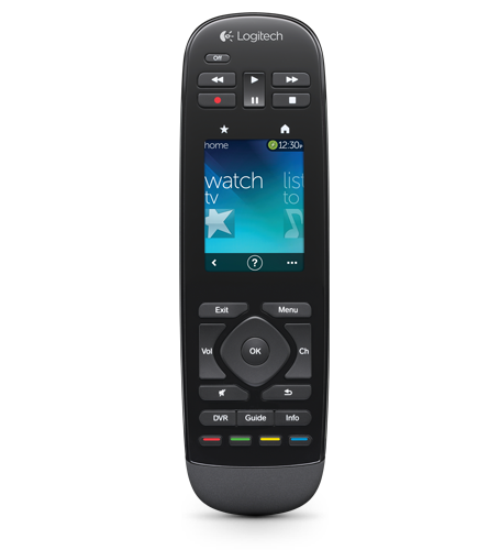

Zuerst mal platziert Logitech das Touch- und Slide-Display mittig mit der Begründung, die meisten Bedien-Aktionen würden über das Display erfolgen und nicht mehr über die Fest-Tasten.
Aus diesem Grund gibt's die Tasten für "Favoriten" und die "Home"-Taste ja auch nicht im Display selber sondern quasie als "Gehäuse-Tasten" oberhalb des Display's.
Als Ergebnis der o.a. Begründung findet man die Laufwerks-Tasten (Play, Pause, Aufnahme, etc.) nun auch über dem Display und da man ja "die meisten Aktionen über das Display steuert", hat man sich auch gleich Tasten für Kapitel-Vor und Kapitel-Zurück (Skip-Tasten) geschenkt.
Jeder weiß, das die Tasten "Menü, Guide, Info und Exit" bei der Geräte-Bedienung zusammen gehören.
Logitech weiß das natürlich besser und packt "Exit" und "Menü" direkt unter's Display, "Guide" und "Info" aber fast ganz nach unten. Also nichts mehr mit "zusammengehörigen Tasten".
Eine blinde Bedienung, wie man sie von anderen Harmony's gewohnt ist, ist damit fast ausgeschlossen, zumal die Tasten-Oberfläche aller Tasten annähernd gleich glatt ist. Lediglich die Tasten für Lautstärke und Kanal-Umschaltung sind ganz leicht gewölbt.
Dafür wird aber eine Taste "DVR" spendiert.
Zum Glück hat die Touch wieder die beliebten festen Farb-Tasten, aber wo liegen die?
Gaaanz weit unten am unteren Ende der Fernbedienung. Das diese Tasten sehr oft zu den "Menü, "Guide", "Info" und "Exit"-Tasten gehören, ignoriert Logitech vollkommen.
Aber wo sind eigentlich die Ziffern-Tasten?
Nun, auch auf die -als Fest-Tasten- kann Logitech natürlich verzichten. Man errreicht die Ziffern-Tasten über eine feste Befehls-Fläche innerhalb einer jeden Aktion. Beim Druck auf diese Befehls-Fläche wechselt das Display und zeigt die üblichen Ziffern-Tasten.
Ob man diese Tasten nun in jeder Aktion benötigt oder nicht, interessiert Logitech nicht. Die Befehls-Fläche wird immer zwangsweise eingeblendet und belegt damit schonmal immer den obersten Eintrag der Befehls-Liste.

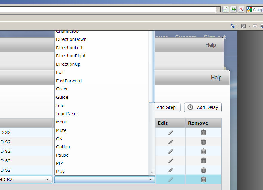

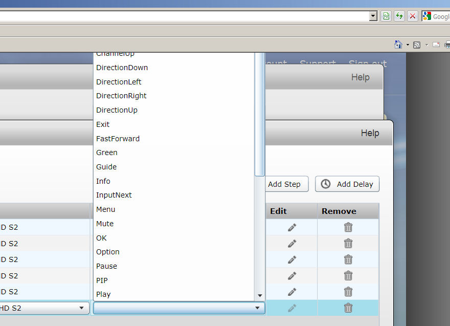

Die Einrichtung der Aktion geht wie gewohnt vor sich. Man wählt die gewünschten Geräte aus der Liste aus, indem man sie mit einem Häckchen versieht. Danach kommen dann die üblichen Fragen nach der Lautstärke-Regelung und den erforderlichen Eingängen.
Über den Menü-Punkt "Ihre Aktion Schritte hinzufügen/Schritte bearbeiten" kann man zusätzliche Befehle und auch Verzögerungen nachträglich in die Aktion einfügen (natürlich zu Beginn und auch am Ende der Aktion).
Aber auch hier zeigt Logitech mal wieder seine "Erfahrung" in der Software-Erstellung. Hat man ein Gerät ausgewählt, von dem man einen Befehl anfügen will, wird die gesamte Befehls-Liste in einem Scroll-Fenster dargestellt. Leider ragt dieses Fenster aber oben bzw. unten über das Software-Fenster hinaus, sodass man die letzen Befehle der Liste weder sieht noch direkt anwählen kann.
Man muss also schon den letzten sichtbaren Befehl einmal anklicken und dann über die PC-Tastatur (Pfeil-Tasten) rauf bzw. runter wandern. Natürlich weiß man dann nicht, welchen Befehl man mit der Enter-Taste auswählt, aber das macht ja nichts, oder? Weiterhin lässt sich über diesen Menü-Punkt auch die Einschalt-Reihenfolge ändern, indem man den Geräte-Eintrag einfach an die gewünschte Position zieht (Drag & Drop).
Verwundert es, dass es die bekannten Methoden der Eingangs-Wahl nicht mehr gibt?
Mehr noch. Es gibt sogar Geräte (z.B. mein Pioneer-TV), die innerhalb der Software gar keine Eingangs-Wahl als Auswahlmöglichkeit bei der Geräte-Einstellung haben. Offenbar glaubt Logitech, dass wegen direkter Eingangs-Befehle eines Gerätes das nicht mehr erforderlich ist. Somit ist es bei diesen Geräten unmöglich, einen selbst angelernten Input-Befehl in der Eingangs-Wahl zu hinterlegen.

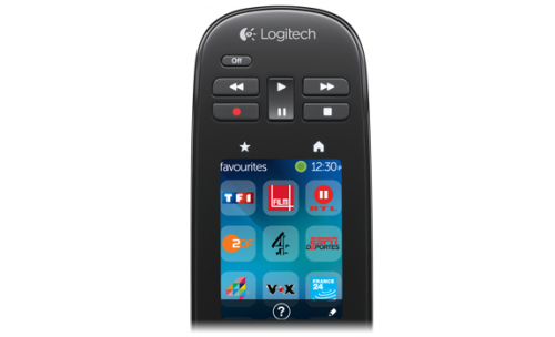

Danach geht's -je nach Aktion- in die Favoriten-Verwaltung. Diese kann zu diesem Zeitpunkt übersprungen werden und später nachgeholt werden.
Gleich vorweg sei erwähnt, dass man bei den Favoriten zwar auswählen kann, für welche Aktion sie bestimmt sein sollen, aber das ist nur Schall und Rauch.
Es gibt eine Favoriten-Liste, die in allen Aktion angezeigt wird. Auch hier haben wir Beta-Tester lange und ausgiebig um eine entsprechend richige Umsetzung (eigene Favoriten je Aktion) gebeten. Leider vergeblich.
Jetzt wird's etwas kompliziert, denn man muss anhand der eigenen POSTLEITZAHL einen "Anbieter" aussuchen, die natürlich von Logitech vorgegeben sind.
Anbieter sind z.B. Astra, Deutsche Telekom, Kabel BW und so weiter.
Hier -und nur hier- kann man über die Anbieter-Auswahl "Manuelles Einrichten von Kanälen" eigene Sender-Symbole verwenden.
Hat man einen Anbieter ausgewählt, sieht man dann alle Sender dieses "Anbieters" und kann seine Sender durch einfaches Anklicken auswählen (Sternchen wechselt von grau auf gelb).
Den tiefern Sinn des Reiters "Beliebteste Kanäle" konnte uns niemand erklären. In einer frühen Software-Version waren hier bereits viele Sender als Favoriten ausgewählt. Wollte man diese Nnicht haben, mussten alle Sender erstmal einzeln abgewählt werden. Glücklicherweise ist das in der aktuellen Software-Version nicht mehr der Fall.
Muss ich erwähnen, dass die hier vorliegenden Sender-Symbole nicht Änderbar sind? Mehr noch, liegt bei einem Sender ein falsches oder gar kein Symbol vor, muss man -dank Logitch- auch damit leben.
Direkt neben dem Sender-Symbol muss dann die Sender-Nummer eingetragen werden. Vergiss man dies oder übersieht die rote Umrandung, gibt's keine weitere Warnung bzw. einen Hinweis auf das Fehlen. Die Favoriten werden dann eben OHNE Kanal-Nummer auf die Touch übertragen.
Hat man alle gewünschten Sender ausgewählt, sehen wir auf der Folge-Seite die Darstellung im Display.
Wenn man nun denkt, die Sender tauchen in der Favoriten-Seite in der Reihenfolge auf, in der man sie zuvor ausgewählt hat, der kennt Logitech schlecht. Die Favoriten stehen evtl. "Wild" durcheinander, sodass man sie erst noch sortieren muss. Das geht bei wenigen Favoriten dank Drag & Drop recht elegant, hat man aber viele Favoriten, sind für das Verschieben eines Senders schon einige Klimmzüge erforderlich.
Ebenso tauchen nachträglich eingefügte Sender immer am Ende der Liste auf und werden nicht anhand der Kanal-Nummer automatisch an die richtige Stelle einsortiert.
Natürlich kann man für die Favoriten auch eigene Symbole benutzen (siehe oben "Manuelles Einrichten von Kanälen"), aber -wie sollte es auch anders sein- ein Dazumischen von "eigenen Favoriten" zu den Logitech-Anbieter-Favoriten ist natürlich nicht möglich. Haben wir nun auch die Hürde der Favoriten irgendwie genommen und wenden uns der Tasten-Belegung zu.

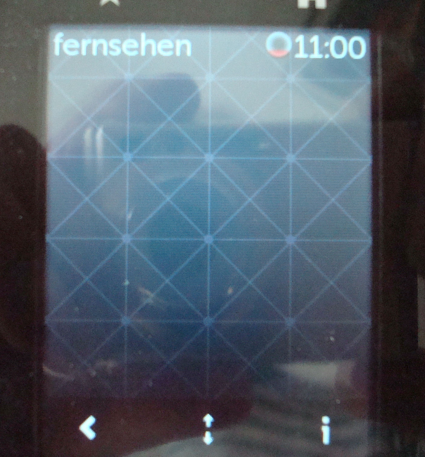

Eine Aktion nimmt nun fast den kompletten Bildschirm ein, man sieht jedoch auf der rechten Seite die nächste Aktion schimmern.
Mit einem leichten "Wischen" nach links erscheint die nächste Aktion im Display. Nochmal wischen und die dritte Aktion erscheint. Aber ... es kann immer nur die aktuell im Display stehende Aktion gestartet werden, indem man irgendwo auf den Bildschirm tippt.
Bei der ersten Aktion kann man auch NUR nach links wischen, danach dann nach rechts und links. Von der ersten Aktion direkt auf die letzte Aktion ist also unmöglich (wer braucht denn sowas schon).
Im oberen Teil des Display's steht links "Startseite". Drückt man jedoch auf das Favoriten-Sternchen darüber wechselt der Text in "Favoriten" und diese werden auch angezeigt, obwohl noch gar keine Aktion gestartet ist!
Um zurück auf die eigentliche Start-Seite zu gelangen, drückt man auf das Haus-Symbol oben rechts.
Unterhalb des Haus-Symbols sehen wir den aktuellen Akku-Ladezustand und daneben die aktuelle Uhrzeit.

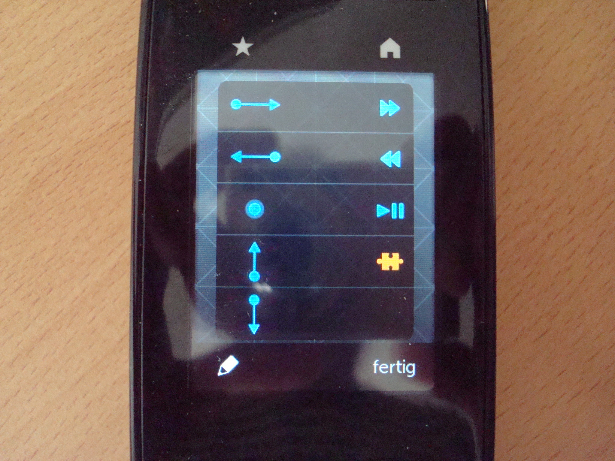

123: Hierüber wird der Ziffernblock im Display aktiviert, wobei man die Flächen "E" und "./-" nicht belegen kann. Ob und womit sie standardmäßig belegt sind: Keine Ahnung.
gesten: Die Grund-Idee dahinter ist, Befehle nicht nur über einen Druck auf's Display zu aktivieren, sondern auch über "wischen". Hier können maximal 5 Befehle hinterlegt werden und zwar an diesen Positionen:
Oben
Unten
Links
Rechts
Mitte
Eigentlich eine gute Lösung, um z.B. das Steuerkreuz ein zweites Mal (also für ein zweites Gerät) abzubilden.
Leider konnten wir die Gedanken der Entwickler nicht nachvollziehen, denn sie präsentieren hier ein Display mit einem Gitter-Muster aber ohne jegliches Befehls-Symbol. Über die Funktion i (unten rechts) gelangt man in die Zuweisung (Bleistift-Symbol) der fünf Befehle, die an den oben erwähnten Positionen liegen sollen, dort aber nie angezeigt werden. Problem ist nun aber: Woher weiß man (oder jemand anders), welcher Befehl sich an welcher Display-Position befindet ohne jedes Mal in die I-Funktion zu gehen? Richtig. Man weiß es gar nicht!
Ein weitaus größeres Problem ist aber, dass ein einfacher Touch irgendwo auf diesem Display immer den Befehl in der Mitte ausführt.
Die seitlichen Befehle werden nur durch wischen in die gewünschte Richtung ausgeführt.

Aber wie genau "sieht" Logitech eine Fernbedienung nun? Die Hardware:

Nach dem Start einer Aktion steht oben Links der Name der aktuell laufenden Aktion.
Darunter steht die Liste der Befehle, die wir zuvor in der Tasten-Belegung ausgewählt haben bzw. der von Logitech vorgegebene Standard.
Aber wir sehen zwei weitere Befehle:
Oben
Unten
Links
Rechts
Mitte

ich hab oben mal einige Bilder eingefügt, damit ihr auch sehen könnt, worüber ich spreche.
