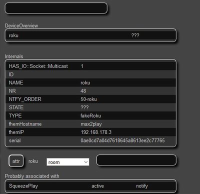

das fakeRoku soll doch eingecheckt sein. Hab grad extra grad zuvor nochmal nen Update gemachtCannot load module fakeRoku
Edit:
Logeintrag dazu
2016.08.06 22:21:27 1: reload: Error:Modul 37_fakeRoku deactivated:
Can't locate XML/Simple.pm in @INC (you may need to install the XML::Simple module) (@INC contains: /etc/perl /usr/local/lib/arm-linux-gnueabihf/perl/5.20.2 /usr/local/share/perl/5.20.2 /usr/lib/arm-linux-gnueabihf/perl5/5.20 /usr/share/perl5 /usr/lib/arm-linux-gnueabihf/perl/5.20 /usr/share/perl/5.20 /usr/local/lib/site_perl . ./FHEM) at ./FHEM/37_fakeRoku.pm line 14.
BEGIN failed--compilation aborted at ./FHEM/37_fakeRoku.pm line 14.
2016.08.06 22:21:27 0: Can't locate XML/Simple.pm in @INC (you may need to install the XML::Simple module) (@INC contains: /etc/perl /usr/local/lib/arm-linux-gnueabihf/perl/5.20.2 /usr/local/share/perl/5.20.2 /usr/lib/arm-linux-gnueabihf/perl5/5.20 /usr/share/perl5 /usr/lib/arm-linux-gnueabihf/perl/5.20 /usr/share/perl/5.20 /usr/local/lib/site_perl . ./FHEM) at ./FHEM/37_fakeRoku.pm line 14.
2016.08.06 22:21:53 1: nothing to do...
Themenersteller - Foren-Admin
Re: Fragen und Antworten zu fhem
jetzt gehts
diese XML und IO::Socket::Multicast installiert

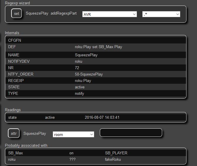

irgendwie steh ich mit dem notify noch auf Kriesfuß
"SqueezePlay" soll mein Dummy heißen, und "SB_Max Play" direkt oben eingetippt funktioniert auch.

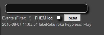

Der EventMonitor registriert den PlayBefehl auch, hier reagiert der Player aber nicht
define SqueezePlay notify roku:Play set SB_Max PlayDer EventMonitor registriert den PlayBefehl auch, hier reagiert der Player aber nicht
du hast in deinem notify den namen des readings/events unterschlagen. in deinem fall keypress. es muss etwa so heißen: define SqueezePlay notify roku:keypress..Play set SB_Max Play
vergleich es noch mal mit der zeile im event monitor.
die beiden punkte stehen jeweils für ein beliebiges zeichen. den doppelpunkt kann man nicht direkt angeben weil er als trenner zwischen dervice und dem rest gilt (normalerweise hören notifys auf alle events eines readings unabhängig vom wert. d.h. z.b. auf alle temperaturen und nicht nur auf eine bestimmte.) und das leerzeichen muss man in einer regex als \s angeben. der punkt passt zwar auch auf anderes als ein leerzeichen, ist aber kürzer und es gibt keinen praktischen konflikt
wenn die keys alle so heißen wie das kommando für den player kannst du auch ein notify verwenden das auf alle keypreess events hört: define SqueezePlay notify roku:keypress.* set SB_Max $EVTPART1
.* bedeutet eine beliebige zeichenfolge.
das EVTPART1 kommt so zustande: der teil des events nach dem device namen wird intern an den leerzeichen gesplittet und du hast dann mit part1 bis partn zugriff auf auf die teile.

Aber leider sendet Roku auf der Harmony statt Pause den Play-Befehl
Also auf der Harmony ist "Pause" auf der Pausetaste definiert, der EentMonitor zeigt aber das "Play" ankommt
Edit: hab jetzt als Workaround den Search-Befehl genommen, das funktioniert. Play, Pause, Skippen, das wars was ich wollte und geht.

bei fast allen playern ist Play/Pause ein toggle kommando. ich vermute auch bei roku.
geh mal auf der harmony in den device mode für den fake roku player und schau im event monitor welche tasten tatsächlich verwendbar sind. die angezeigten sind zum teil noch von den älteren roku playern die per ir oder bluetoth gesteuert wurden.
eventuell gehen auch die favourites zu verwenden. die sind implementiert ich habe es aber noch nicht probiert und kein feedback ob es geht.
logitech hat das roku api nur teilweise umgesetzt. das fhem modul könnte hier weit mehr als die harmony (zur zeit) liefert.
