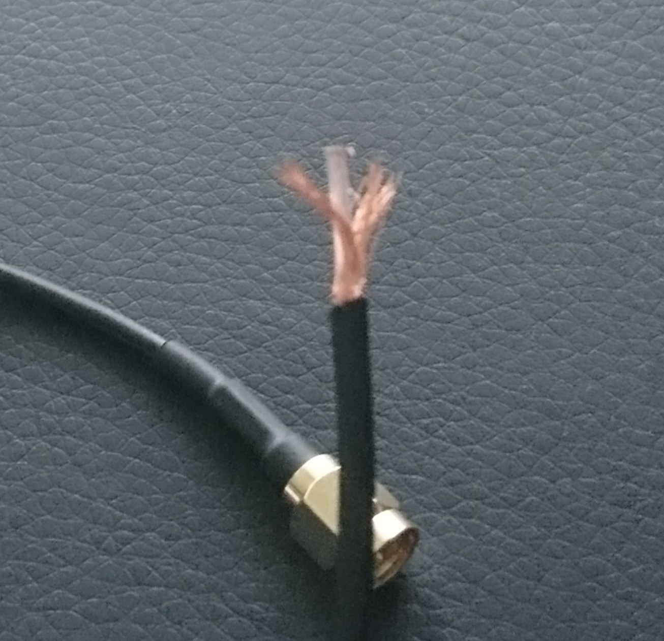

hier ein kleines Update:
Da ich immer wieder Probleme mit Reichweite und Zuverlässigkeit der PowerMid hatte habe ich (bzw ein Freund hat mir dabei geholfen) die Teleskopantenne entfernt und diese Antenne direkt angelötet: https://www.amazon.de/gp/product/B00JG4 ... UTF8&psc=1
Jetzt ist die Reichweite so gut, dass ich die Antenne sogar hinter dem Fernseher verstecken kann und nur die kleine Pyramide sichtbar ist. (die kann ich nicht aus dem Blickfeld hinter den Fernseher verbannen, da sie dort von meinem LED-Strip gestört würde)
Jetzt ist die Pyramide definitiv keine billige Spielerei mehr, sondern ich überlege in weitere Intertechno Aktoren zu investieren.

Hast du auch eine Antenne nachgerüstet?
Mit dieser habe ich keine Empfangsprobleme mehr.
Ansonsten :
Steckdose einstecken und während die LED blinkt entsprechenden on-Befehl so lange drücken, bis die Steckdose hörbar einige Male ein und ausschaltet.
Ich habe die Steckdosen mit einem einfachen Verbraucher bestückt und nach einander angelernt.
Erst dann hab ich sie dort eingebaut, wo sie endgültig hin sollen.

Hallo, bei mir hat es mit den 1500ern komischerweise auch nicht geklappt. Ich hab mir kurzerhand im Toom welche von Intertek geholt, die lassen sich wie die Elro dippen... Mit denen funktioniert es zumindest schonmal.
Jetzt überleg ich auch mit der Antenne, da die Harmony die befehle zu lange senden muss.
Ist es aufwendig die Antenne neu zu löten?

Nein, war kein Problem,
Unter den Gummipads die Schrauben lösen und du kannst direkt sehen wie es läuft.
Schau einfach einmal rein in das Teil.

@Neuroplant
wo hast du denn den außenleiter der neuen antenne angeschlossen? die alte hatte ja nur einen..
und wie hast du die kabelführung gelöst? ein loch an der stelle vom kugelgelenk gebohrt oder einfach offen gelassen? würde mich über infos/fotos freuen
Neuroplant
- Beiträge: 535
- Registriert: 2. Juli 2016 09:37
					Wohnort: Dormagen1. Harmony: Ultimate One2. Harmony: Smart Keyboard3. Harmony: CompanionSoftware: MyHarmony+PC-Software
Re: Harmony Ultimate One + Marmitek Powermid XL + Intertechno IT-1500
habe das Ding inzwischen ausgemustert zugunsten eines JBmedia Lightmanager pro.
Ich meine ich habe den Stecker abgeknipst und an Stelle der Originalantenne angelötet.
Was meinst du mit Außenleiter?
Bohren musste ich nichts, ich habe einfach die Durchführung der Originalantenne genommen.
Neuroplant

wow danke erstmal für die super schnelle antwort
den stecker habe ich auch abgeknipst, dann sieht man dass die neue antenne einen innenleiter hat (transparent ummantelt) und nochmal einen leiter der außenrum verläuft.. den inneren würde ich jetzt mit dem kabel der alten antenne verlöten, aber was mach ich mit dem äußeren? würde ein bild einstellen aber auf dem handy foto erkennt man nicht wirklich was..

@Neuroplant
habs nochmal mit nem anderen kamera modus probiert, da erkennt mans glaube ich ganz gut.
erinnerst du dich durch die bilder vlt wieder?
sorry dass ich dich da so einbeziehe, aber will keinen elektroschrott produzieren und hab sonst niemand gefunden der ne andere antenne an die powermid angeschlossen hat..
