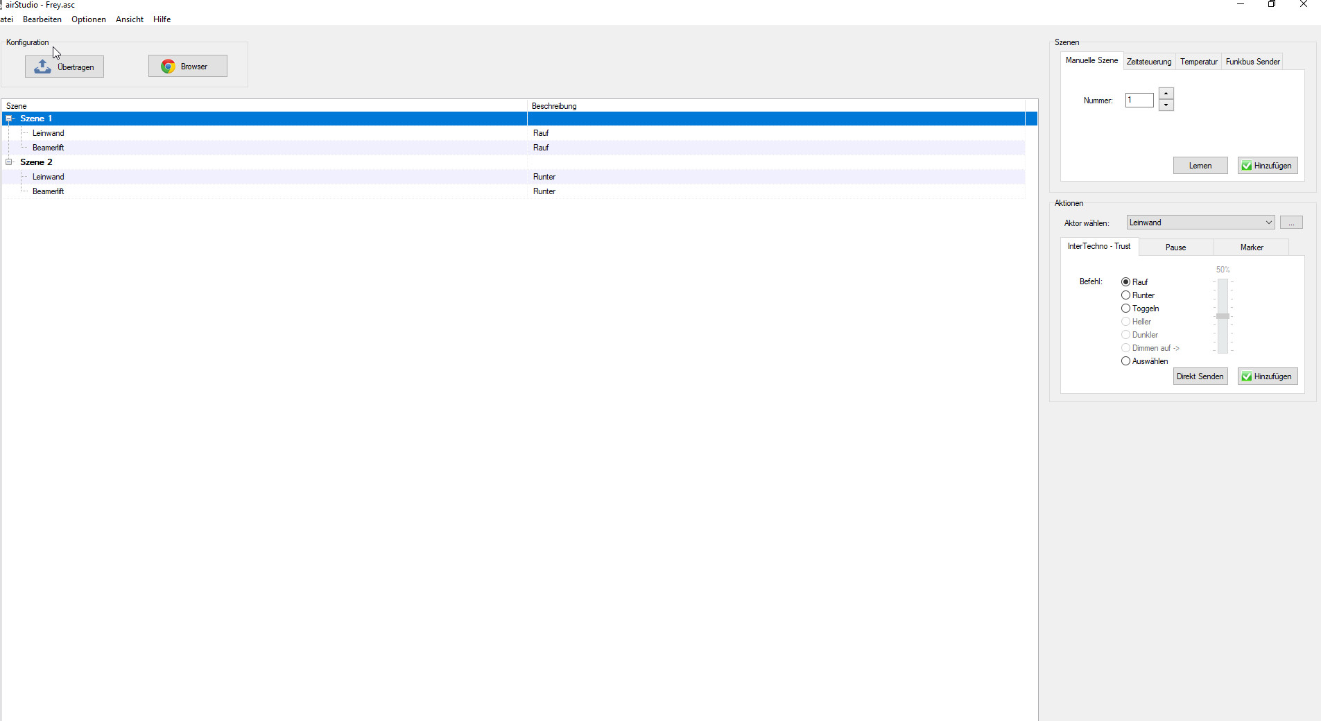

Hab Dir im Anhang das konfig menü des lightmanagers. Muss ich dort speziell etwas einstellen und wenn ja wo ? Bei der bisherigen Aktion ist der lightmanager ja als gerät bereits eingefügt

Re: Einschaltverzögerung Beamer JVC X5500
und warum steht da beim Aktionsstart für den LM nicht Power?
Du gehst in myharmony auf das Gerät Lightmanager und legst dort als Einschaltbefehle L001/L002 fest
Harmony FAQ (nur myharmony.com) | 2.14 Anleitung: Mehrere Befehle zum Ein-/Ausschalten
