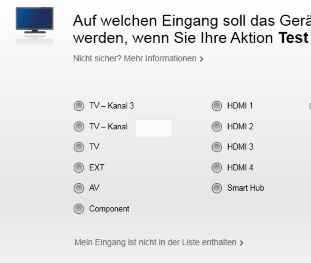

Re: "TV" als Input
ich meinte auch nicht in der App, du willst ja nicht jedesmal manuell den Eingang wählen, sondern in myharmony beim Einrichten der Aktion "TV" als Eingang festlagen statt "DVB-S"

Re: "TV" als Input
und ich rede von myharony

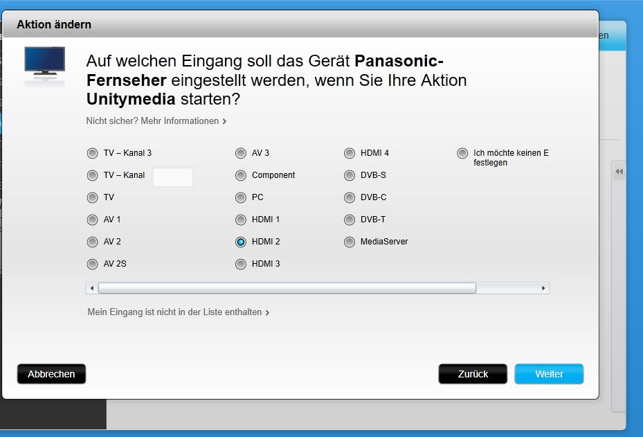

Re: "TV" als Input
Na das ist doof.
Kannst probehalber mal meinen TV aus dem Profil einbinden.
Wenn der da auch nicht (mehr) ist oder dir andere Befehle fehlen musst du dich wohl an den Support wenden

Re: "TV" als Input
Beitrag von wtuppa »
kann es sein, dass bei Anbindung über (W)LAN noch nicht alle Inputs funktionieren und beim anderen Bild (mit TV) die Steuerung nicht über (W)LAN sondern über InfraRot erfolgte.
Die Harmony hat mit (W)LAN Steuerung noch so ihre Probleme.
Kannst du deinen Fernseher mal mit IR statt mit (W)LAN einrichten und ausprobieren, falls dein Fernseher auch über IR gesteuert werden kann.

Re: "TV" als Input
Beitrag von Hazett »
std hat geschrieben: 2. Januar 2018 07:37 Na das ist doof.
Warte mal. Da gibts doch die Möglichkeit einen Eingang selber "nachzurüsten":
