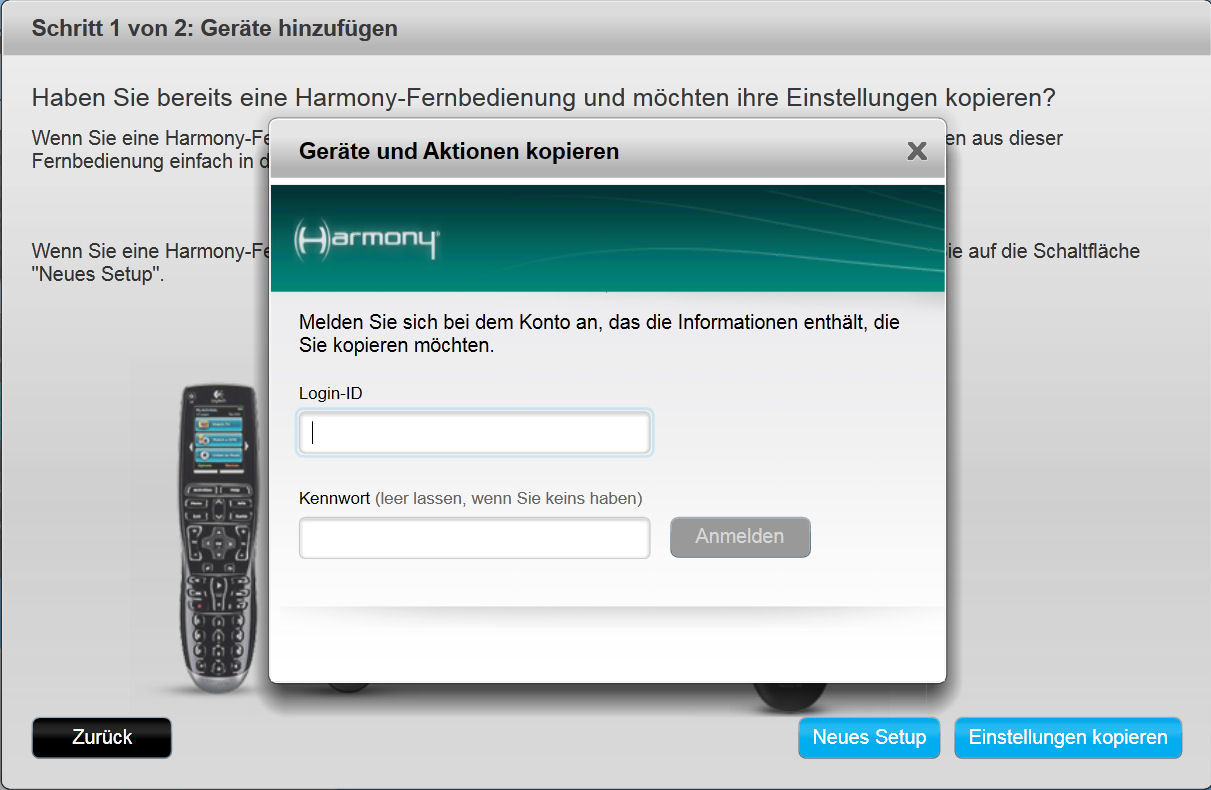

... was nicht klappen wird.ssj3rd hat geschrieben: 25. Mai 2018 19:51 Ok, dann werde ich mein altes Konto nehmen und dort importieren wählen ...
Seit einiger Zeit hat Logitech einen Bug beim Import in der Software MyHarmony.
Anstatt zur Auswahl (aktuelles Konto oder anderes Konto) zu kommen, geht's direkt zum LogIn, was auf dem aktuellen Konto nicht möglich ist, da man da ja schon angemeldet ist.
Also bleibt nur:
1. Alles neu machen, wenn ein bestehendes Konto benutzt werden soll
oder
2. Elite in einem neuen Konto einrichten und dann den Import vom "alten" Konto machen
- Beiträge: 6515

ich habe gerade eine 700 neu eingerichtet und eine Fernbedienung aus dem selben Konto als Quelle gewählt und es geht.

Ich konnte problemlos beim alten Konto die Elite einrichten und die Konfig von der Tastatur übernehmen.TheWolf hat geschrieben: 26. Mai 2018 10:34... was nicht klappen wird.ssj3rd hat geschrieben: 25. Mai 2018 19:51 Ok, dann werde ich mein altes Konto nehmen und dort importieren wählen ...
Also bleibt nur:
oder
Danach habe ich die Tastatur gelöscht und als Erweiterung hinterlegt, danach haben sich verschiedenste Tasten auf der Elite geändert, teilweise regierte sie dann auch nicht mehr auf PC Befehle zu meinem NUC.
(Alles sehr ärgerlich)
Aber inzwischen läuft sie und die Tastatur auch wie ich es haben will, hat am Ende aber doch mehr Arbeit gekostet als gedacht.
Logitech hat nachwievor eine beschissene Software. Leider.

Ich hab das gerade mit einer H300 versucht und da kommt direkt nach dem Klick auf Einstellungen kopieren das hier: Dann hab ich 'ne H650 genommen und -siehe da- damit klappt's.Kat-CeDe hat geschrieben: 26. Mai 2018 20:38 ich habe gerade eine 700 neu eingerichtet und eine Fernbedienung aus dem selben Konto als Quelle gewählt und es geht.
D.h. lediglich bei der H300/H350(?) geht der Import nicht (mehr).
