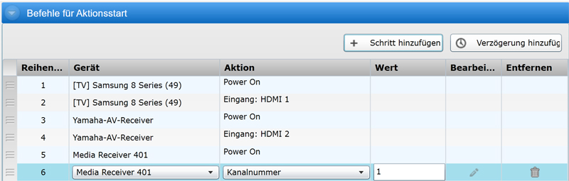

Schritt hinzufügen und hier dann Kanalnummer wählen und gewünschten Kanal manuell eingeben, in deinem Fall also die 1

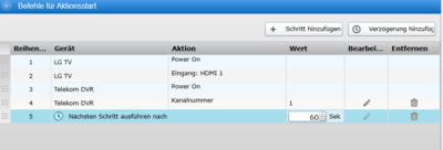

Ich kann maximal 60 Sekunden als Verzögerung einstellen. Ich habe aber gerade mitgestoppt das der 401 ca 70 Sekunden braucht bis er hochgefahren ist aus dem Ruhezustand
Gruß Stefan
Philips 55PUS7304
Telekom Media Receiver 401
Beiträge: 874
Heimkino 14: Flic Hub LR
Re: Startsequenz Harmony Hub ändern
deinem Bild entnehme ich, das du die beiden Links bezüglich der Einschaltverzögerung, sowie das Zitat darunter nicht gelesen hast
Die Verzögerung bei Aktionsstart kannst du zusätzlich setzen, aber eben bei jeder Aktion mit dem MR
