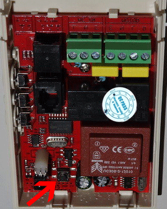

sieht das Innenleben deiner Empfängerbox etwa so aus? und hat diesen kleinen Taster wo der Pfeil drauf zeigt?jeti hat geschrieben: 17. März 2019 13:27 Gibt es noch mehr Stellschrauben, an denen ich drehen kann?

Ja, exakt!

na dann, drück da mal drauf (auf die kleine Taste) und auf der Harmony mal die nach oben Taste für die Leinwand
danach müsste es funktionieren, sofern die Befehle korrekt angelernt sind
wenn nicht, musst / kannst unter einem in der Datenbank bereits vorhandenen identischen Gerät auf gleiche Weise neu anlernen/verbinden (Taste)

Ich habe es zunächst mit der angelernten FB versucht, danach mit der aus der Datenbank. Leider funktionieren beide nicht.
Nach drücken auf den Taster blinkt zwar die LED, aber egal, wie oft oder lange ich auf "direction up" drücke, bekomme ich danach keinerlei Reaktion auf up/down-Befehle....
Die Original-Fernbedienung funktioniert... Ich verstehe nicht, was ich da noch falsch mache

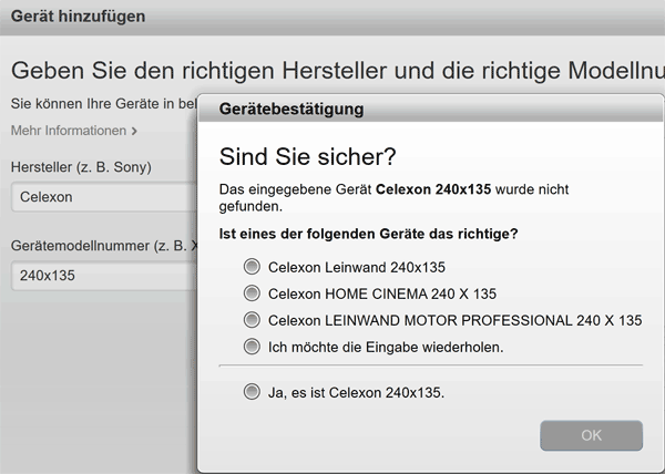

Re: Harmony Ultimate kann Celexon Leinwand nicht anlernen
hast du mal bei Modell einfach nur die Maße eingegeben? dann werden dir mögliche Modelle angezeigtjeti hat geschrieben: 17. März 2019 16:16 Ja, diese beiden Modelle hat das Harmony Setup auch gefunden - ich werde auch mal mit diesen Modellen versuchen, die FB anzulernen. Das habe ich noch nicht gemacht
