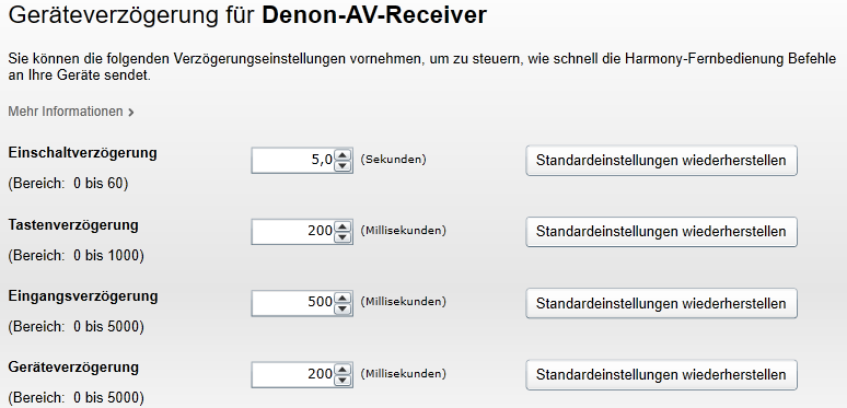

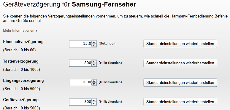

Die Gerätezeiten habe ich angepasst:

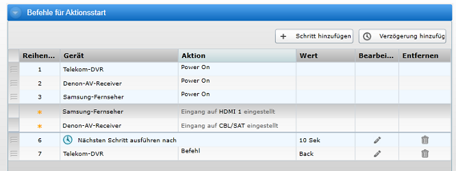

Die hinterlegte Aktivität "Fernsehen":

Beiträge: 6450
Re: Harmony 950 Aktionen
was genau funktioniert denn bei den Aktionen nicht. Das etwas absolut GAR nicht geht ist doch eher ungewöhnlich. Häufige Problem die dafür sorgen das ein oder mehrere Geräte beim Aktionsstart rumzicken wären:
1. CEC eingeschaltet. Harmony läuft einfacher ohne CEC. Wenn man CEC haben muss wird es komplizierter weil man mit der Startreihenfolge und den Verzögerungen mehr experimentieren muss aber in der Regel bekommt man das auch hin.
2. Einschaltverzögerung zu klein ist auch sehr beliebt. Das sorgt dann dafür das die Geräte wohl starten aber auf dem falschen Eingang landen.

Was mich auch wundert sind die Verzögerungen die du verwendest
z.B. beim Media Receiver 70 Sekunden, 60 Einschaltverzögerung.... Plus nochmal 10sek. um ein Back auszulösen, dessen Sinn ich auch nicht verstehe
wozu schon ein Back wenn der MR erst gestartet ist?

Pupile hat geschrieben: 20. März 2019 19:41 Beim Ausschalten des MR wird dieser in den Stand-By gesetzt und benötigt beim Starten seines Systems ca. 90 Sekunden. Wenn dieser hochgefahren ist, startet der MR mit einer Art "Übersicht" um diese zu schließen und direkt zu den Fernsehprogrammen zu kommen, verwende ich diesen "back-befehl".
nun ich hab ja auch einen MR 401 :wink:
vom "Stand-by" schaltet er sofort ein, braucht also keine 90 Sek.
Du fährst den MR wohl komplett runter, was für die Steuerung mit der Harmony nicht wirklich geeignet ist
Das Back kannst du dir auch sparen, einfach den MR mit Live TV starten, statt mit der Infoseite
Einstellungen / Inhalte verwalten / Startseite / Live TV anzeigen
sowie unter Einstellungen / Geräte+System / Stromsparmodus / Stand-by wählen
somit fallen die ganzen Verzögerungen schon mal weg :wink:
